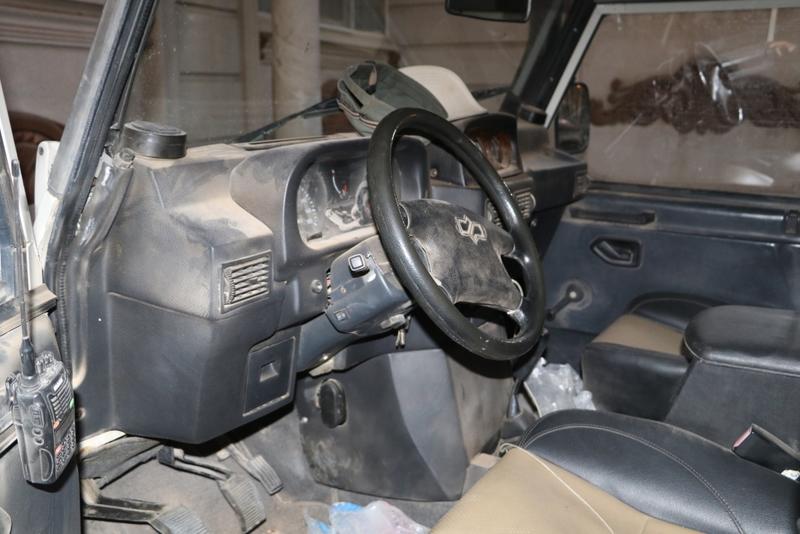

BeitragVerfasst am: 17.01.2018 12:03:28    Titel:
im Iran gibt's das
