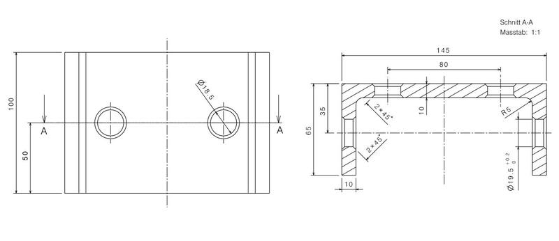

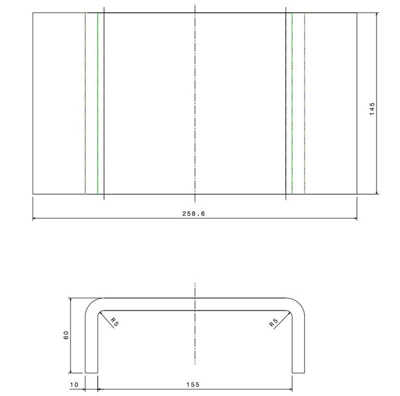

hey detlef,
anbei zwei zeichnungen von mir! hatte mir damals auch das feststehende u-teil der dixi für die vordere stossstange nachgebaut damit ich den originalen slider draustecken kann!
lochabstand kann ich dir heute oder morgen rausmessen! bolzendurchmesser denke ich hat 19mm nachdem meine bohrungen 19,5 haben!?
alle angaben ohne gewähr! Smile

das hilft mir schon etwas weiter. deine angaben decken sich in etwa mit den maßen von meiner ebay-ahk.
allerdings sind die angaben auf den offiziellen seiten aus den links auf den ersten blick ein wenig wiedersprüchlich. muss mich da mal durchfuchsen.
