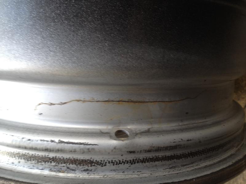

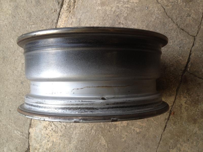

Wir hatten damals in Algerien nicht so viel Glück mit den Massif Felgen, die waren gar nicht so massiv.
3 von 4 sind gebrochen.
Mit den Wolf Felgen hatten wir auf unserer Afrikaumrundung nie Probleme, sind allerdings auch recht schwer.

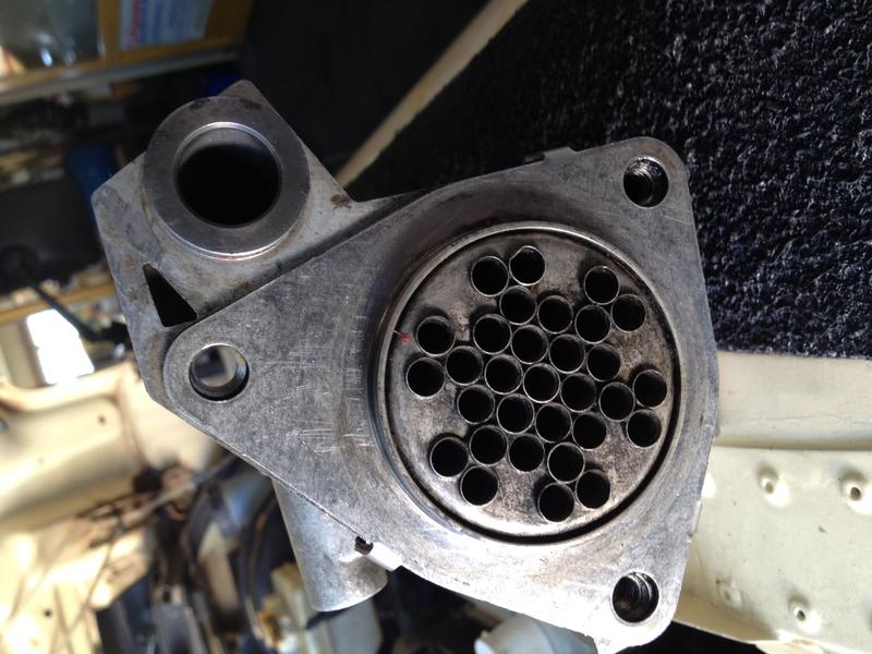

Noch was betreffend AGR;

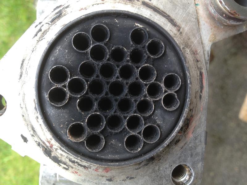

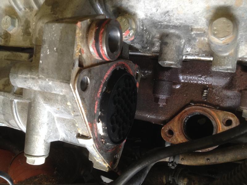

Ich hatte immer wieder Probleme in kaltem Zustand, der Motor lief sehr schlecht an.
Das Kühlwasser ist schleichend verschwunden, ca, 1/4 Liter auf 1000 km.

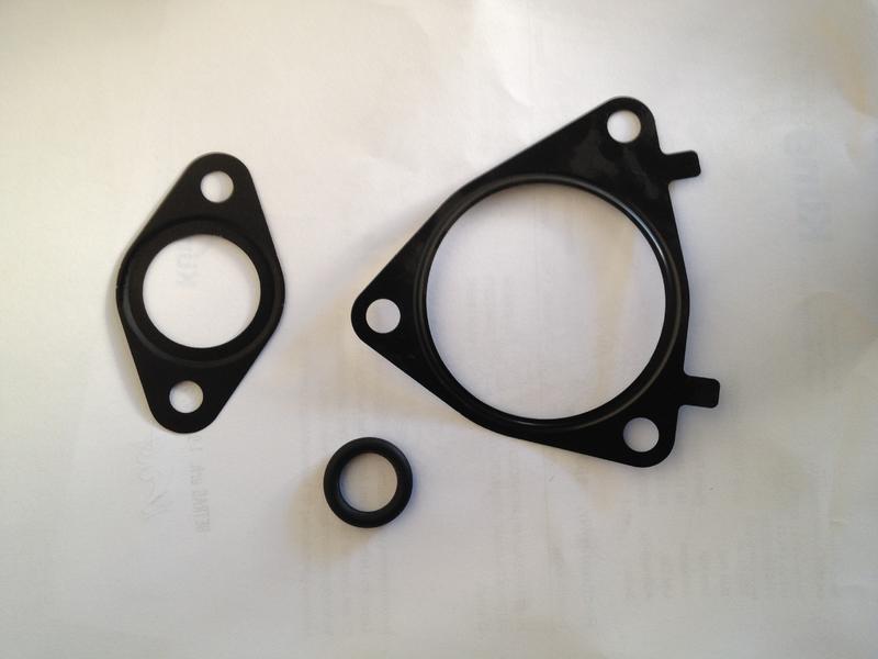

Der Verlust ist durch die Undichtigkeit des O-Rings am Übergang vom AGR Ventil zum AGR Kühler Richtung Motor entstanden.
Dadurch verrusste das ganze AGR System.
nach der Reinigung
vor der Reinigung
das war der Eingang vor der Reinigung, der überwiegende Teil der Ausgänge war komplett zu
Dichtungssatz
Nach Reinigung des Selben und ersetzen der Dichtungen ist wieder alles ok.

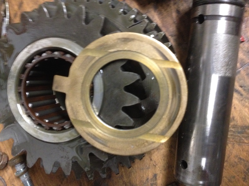

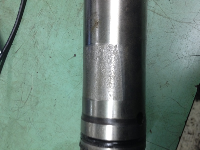

PS: bin im Moment bei Anna, das Verteilergetriebe ist zerlegt, die Nebenwelle an einem Lager zur Hälfte eingelaufen, auch die Anlaufscheiben sind beidseitig ziemlich eingelaufen, alle Lager und Zahnräder sind noch io.
Die Welle alleine kostet bescheidene 500 SFR. Wut
Anna meint, vermutlich ein Materialfehler.

@ Turi bei 500 SF würde ich mal schauen ob dir das jemand mit Auftragsschweißen, abdrehen und härten machen kann- Die Welle sieht recht einfach aus ! YES
Wird im Moment gemacht, da die bestellte Welle erst in 2 Wochen lieferbar ist, kostet aber das Gleiche Hau mich, ich bin der Frühling

das sieht ja gar nicht so schlecht aus mit Deinem VTG :-) - auch wenn die simple Welle unverschämt teuer ist. Super das Du eine fähige Werkstatt gefunden hast!
Wie sieht's denn mit der Verzahnung der Eingangswelle aus - ist da Verschleiss erkennbar?

Hallo Alex
Absolut null, kein Spiel, kein Verschleiss, kein Rost YES
Wenn das wieder der Fall sein sollte, mit der Welle, werde ich dass VTG drin lassen.
Die Welle lässt sich mit etwas Gefummel von unten rausnehmen, dann kann man die Welle, die Lager und die Messingscheiben ersetzten, sollte in 3 Std erledigt sein.
