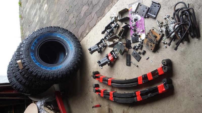

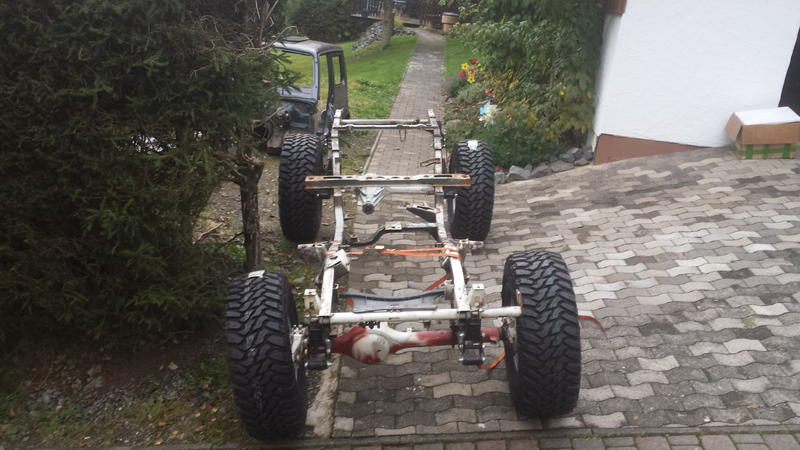

Inspiriert von Sebbo´s Suzilla habe Ich angefangen Teile zu sammeln. So kam Ich an einen Satz J7 Achsen, ein Jeep Eater Kit mit neuwertigen YJ Federn, einen 2.0 Opel Motor samt Automatikgetriebe und noch jede Menge anderer lustiger Sachen Hau mich, ich bin der Frühling
Die Basis ist ein SJ413 Long Rahmen BJ 86. Als Karosse kam eine marode Samurai Van Hütte BJ 96 zum Einsatz.

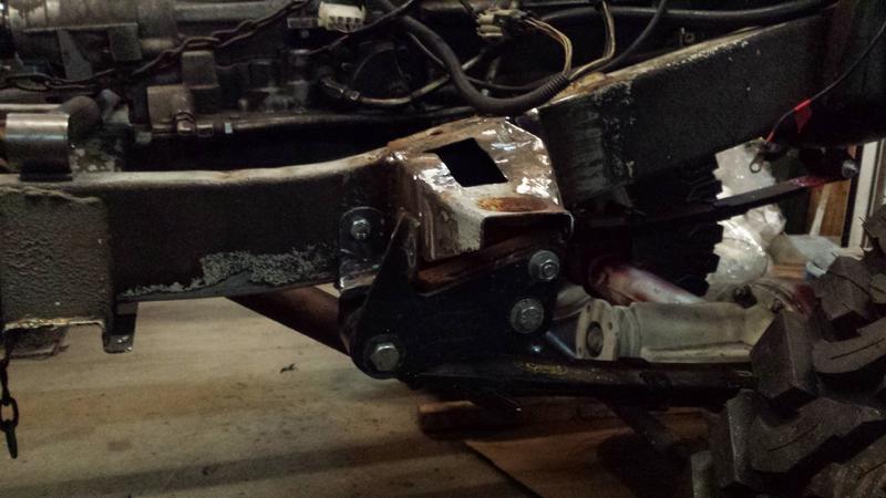

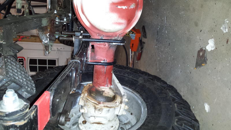

Dann hab ich angefangen die Federn und die Achsen zu verbinden:

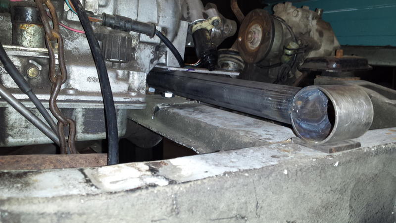

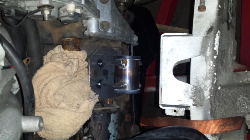

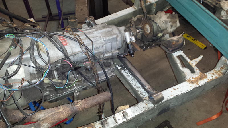

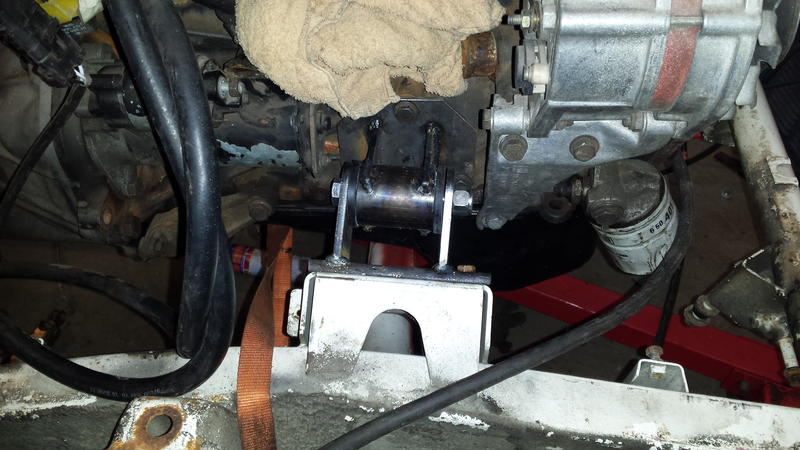

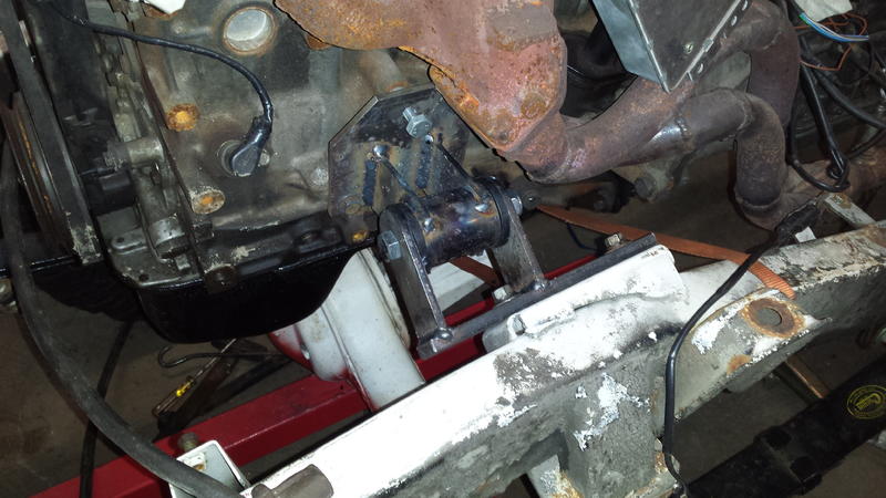

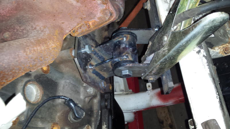

Dann sollte der Motor mit Getriebe rein:
Die Motorhalter und Laschen sind von ORE, Getriebehalterung wurde mit Vitara LL Buchsen gebaut. Der Motor ist mit Adaptern an der Original Halterung aufgehangen damit der Tüv Mann später nicht schimpft Heiligenschein

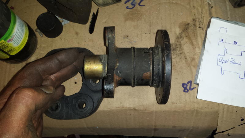

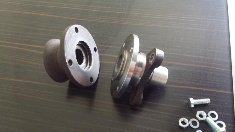

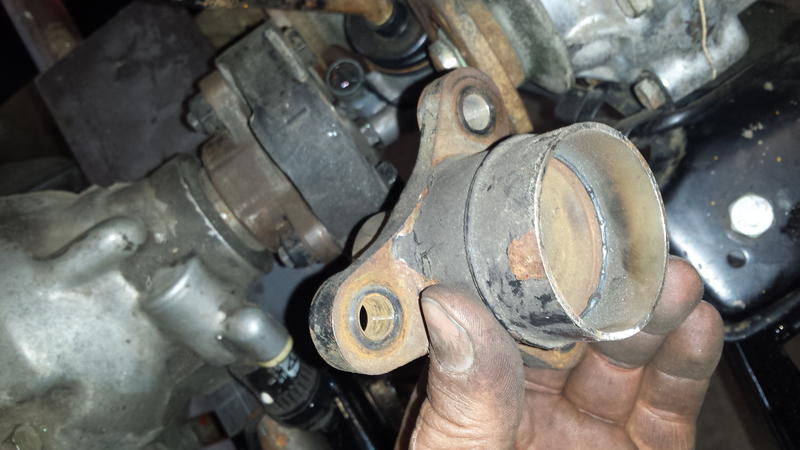

Den Adapter Opel Getriebe zu Suzuki Verteilergetriebe hat mir die Firma Lehmann FT aus diesen Teilen gebaut:
Tolle Arbeit zum bezahlbaren Preis Respekt

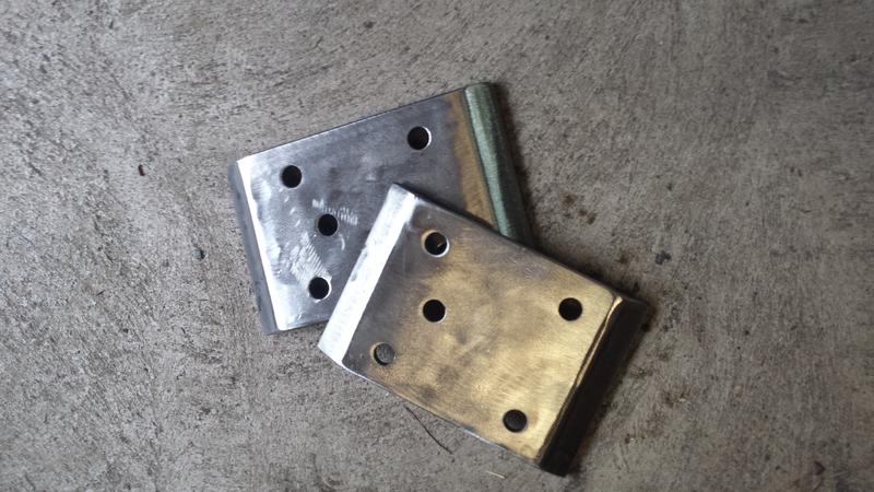

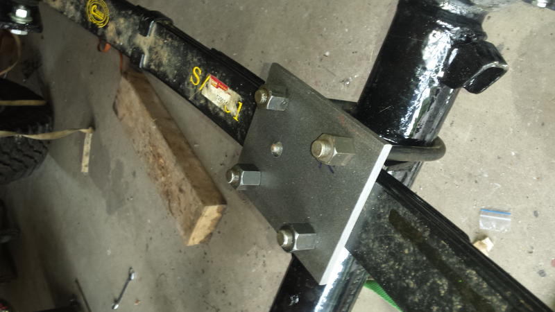

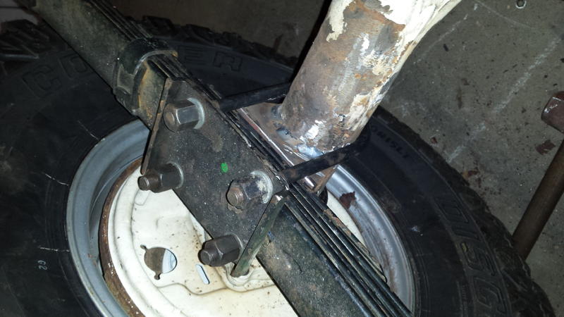

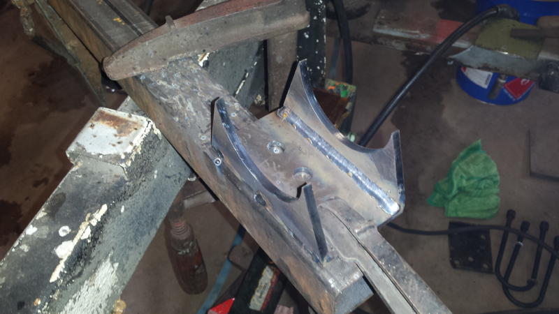

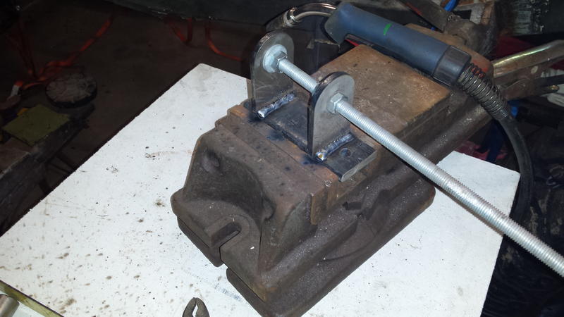

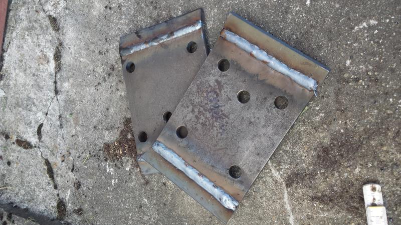

Hier noch die Sattelplatten Hinterachse Blattfeder

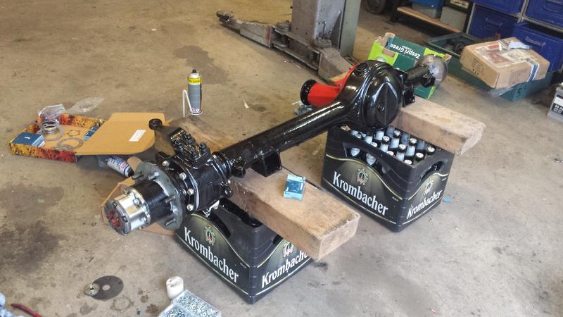

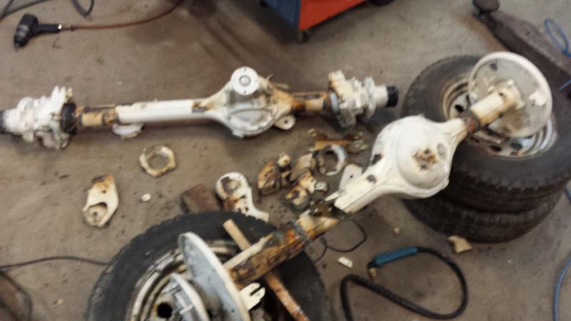

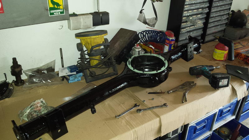

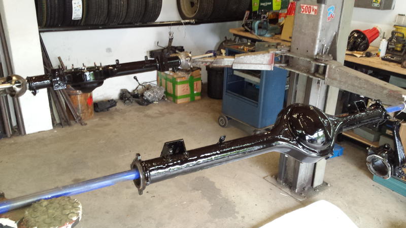

Die Achsen wurden überholt und von den alten Haltern befreit:

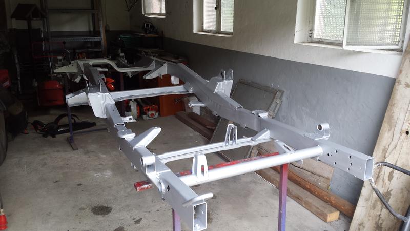

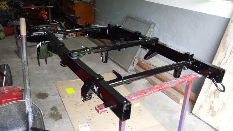

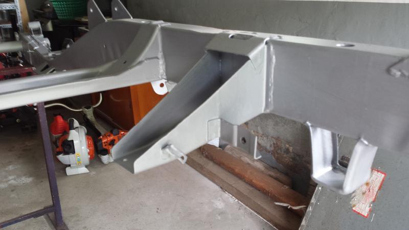

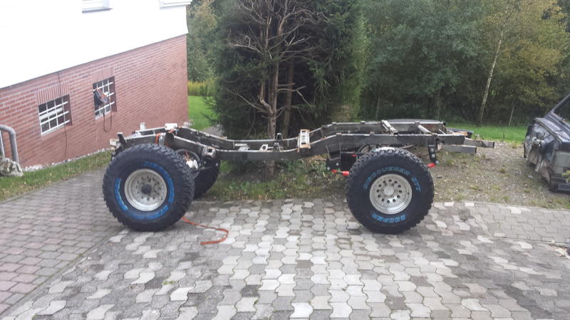

Dann den Rahmen frisch gemacht Vertrau mir
Flex mit Drahtzopf löst auch hartnäckigen Schmutz von der Haut Mach Dich nackig, Du Tier

BeitragVerfasst am: 03.05.2017 21:18:05    Titel:
Sauber Vertrau mir
Was ist das schwarze Zeug auf dem Rahmen?
kolben
Wohnort: Winterberg
...und hat diesen Thread vor 3420 Tagen gestartet!
1. Suzuki Samurai
2. Toyota Hilux
BeitragVerfasst am: 03.05.2017 21:24:33    Titel:
Chassis Lack O.H vom Korrosionsschutzdepot, das silberne ist Owagrundol. Je 3 Schichten und die Nähte zusätzlich mit Owatrol Öl versiegelt Tröst

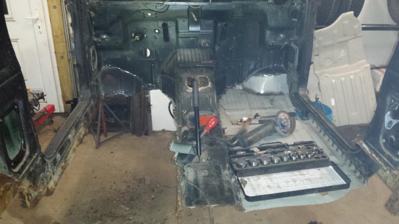

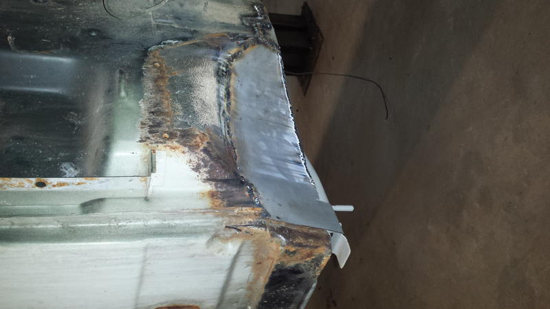

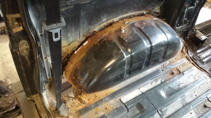

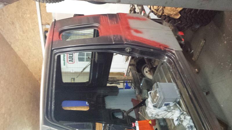

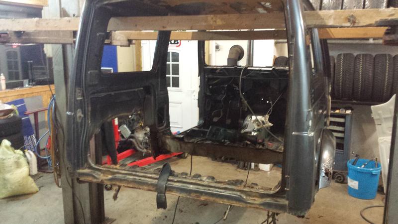

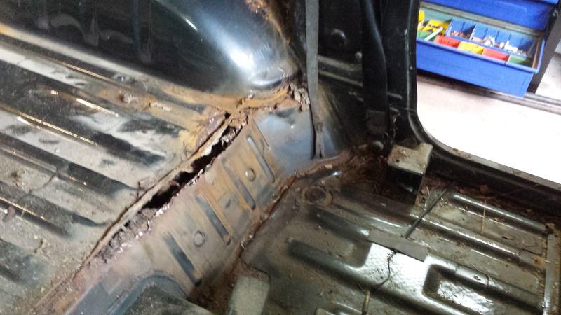

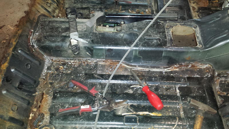

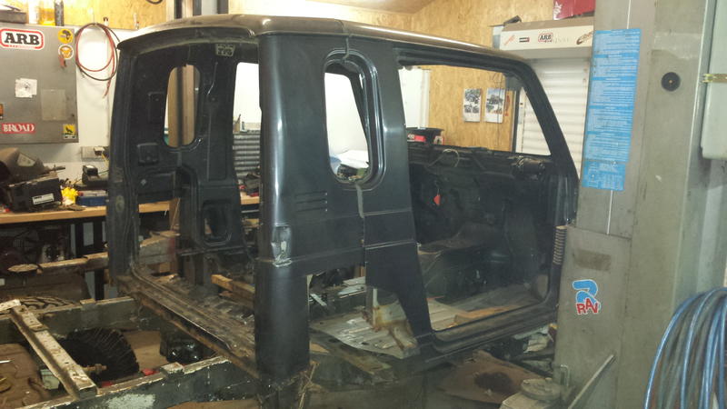

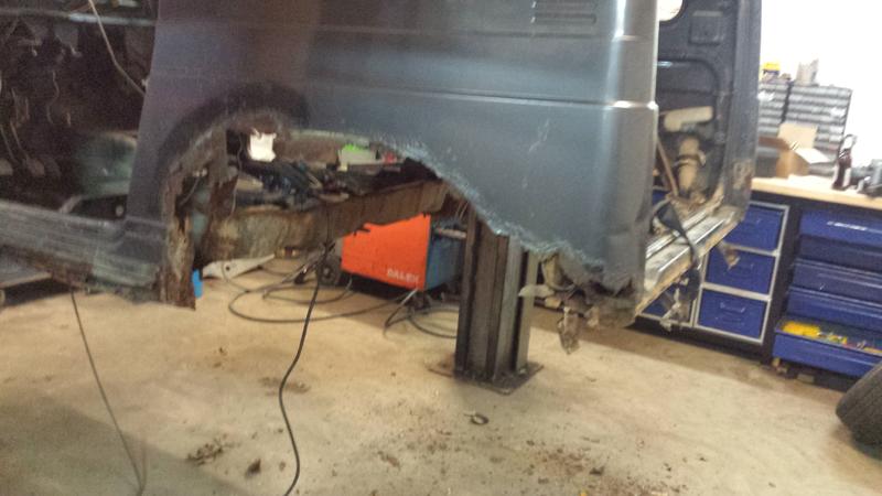

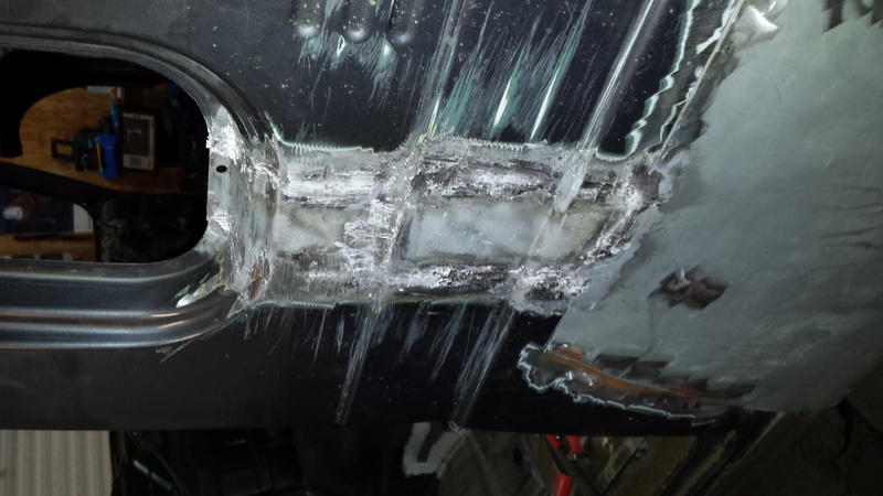

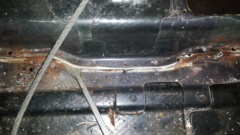

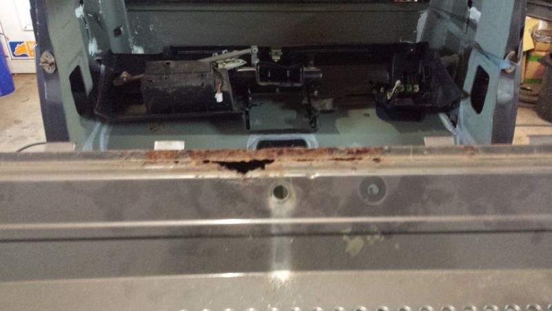

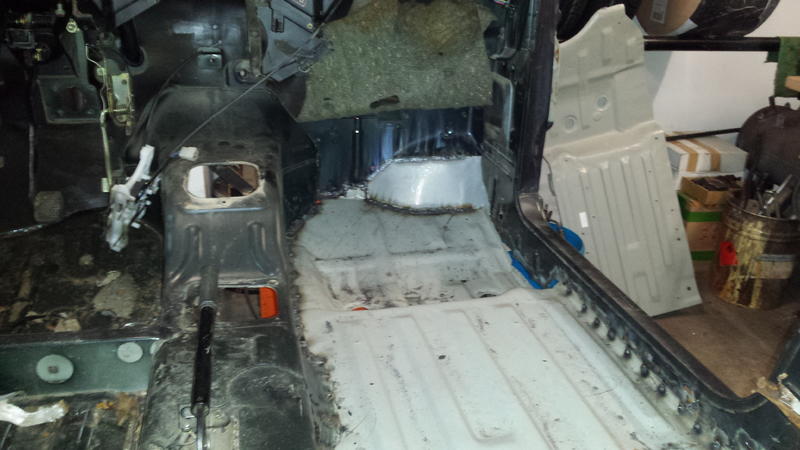

Die Hütte hat nicht nur die meiste Arbeit gemacht, sondern auch das meiste Geld verschluckt. Oft hab ich mich dann gefragt warum nicht einfach eine bessere Long Karosse besorgen??? Aber man will ja ein Unikat haben Hau mich, ich bin der Frühling
Erst mal den Van zerlegt und etwas Rost weggeschnitten:
Neue Bleche:
BeitragVerfasst am: 04.05.2017 18:08:01    Titel:
Aua x2!
Danke für die Bilder. Winke Winke
Schönes Projekt!

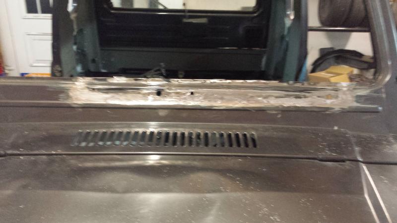

BeitragVerfasst am: 04.05.2017 18:34:09    Titel:

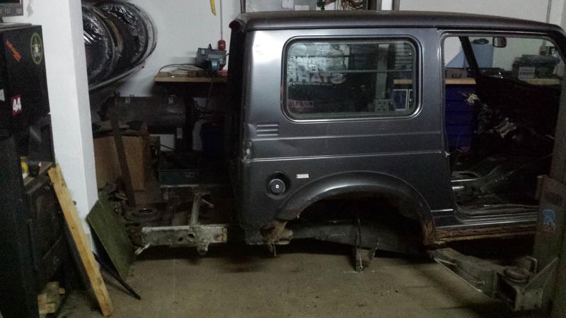

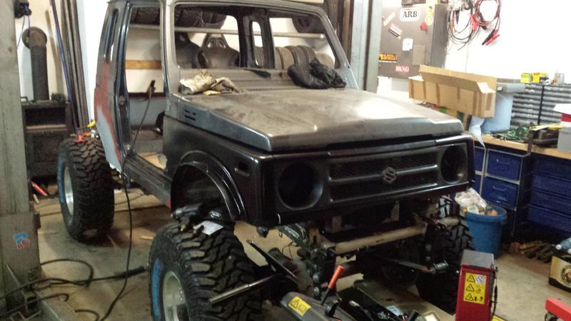

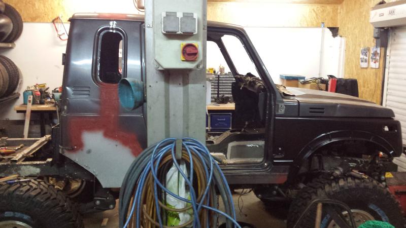

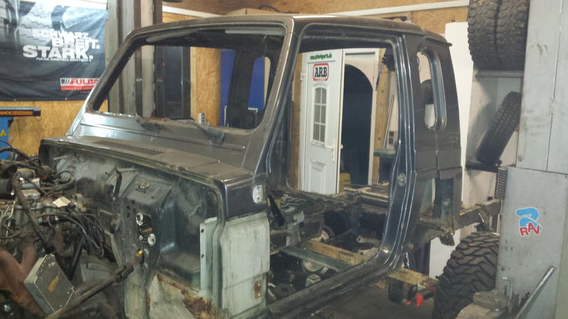

Dann habe ich die Karosse gekürzt:
kolben
Wohnort: Winterberg
1. Suzuki Samurai
2. Toyota Hilux

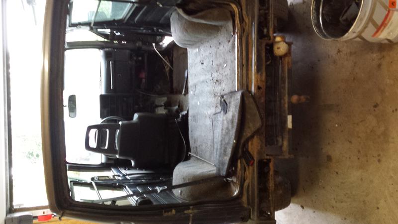

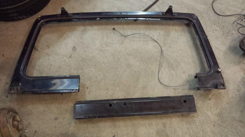

BeitragVerfasst am: 04.05.2017 19:45:30    Titel:

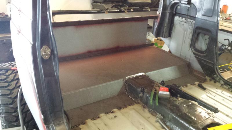

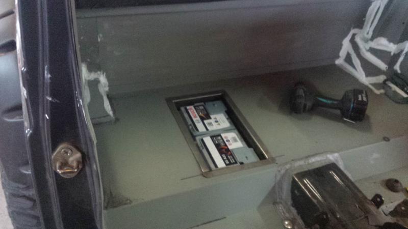

Der Scheibenrahmen war auch faul, ich hatte noch nen guten Rahmen vom Cabrio der dran glauben mußte...
Hinten habe ich die 2. Batterie eingelassen
Nachdem ich diese Billig Ebay Kotflügel verbaut habe, mußte ich wiedermal feststellen das billig halt billig ist Wut Keine Bohrung-nichts paßt! Vertrau mir Die werde ich später noch durch Gfk ersetzen!
