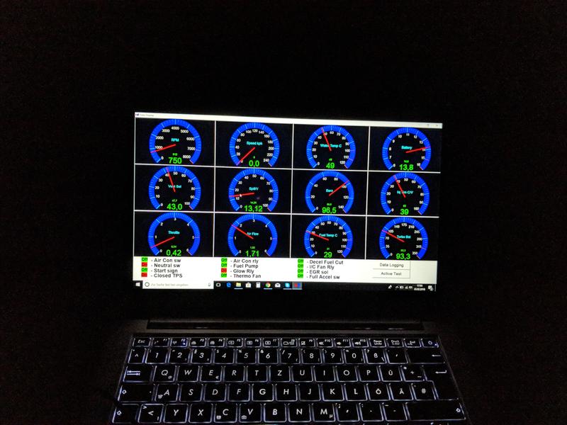

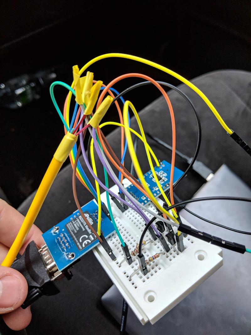

dafür gäbe es dann ein Display mit 20x4 Zeichen was ausreichen sollte um alle Daten anzuzeigen allerdings ohne Gehäuse da müsste dann jeder selbst sehen wie er es einbaut. Zusätzlich gäbe es dann auch die Möglichkeit die Daten auf einen Laptop zu übertragen, mit einem USB Kabel und der passenden Software.
Hier mal ein Bild von meinem provisorischen Consult-Adapter und den Daten die man während der Fahrt auslesen kann später dann halt auf einen kleinen Display. Die Software auf den Laptop ist Nissan Data Scan I auf jeden Fall sehr zu empfehlen.
