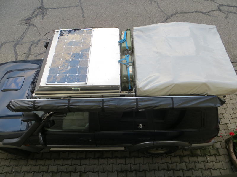

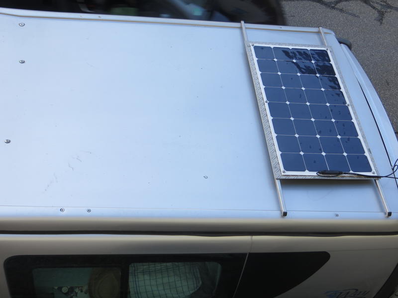

BeitragVerfasst am: 16.02.2018 15:43:08    Titel: Solarpanel
hab es auf der Alubox verschraubt ,es ist ein Flexpanel
mit Ösen wollte es nicht aufkleben.War auch besser so da ich an der Box noch nachträglich
einen Rand anschweissen musste,auf meinem Campingbus ist es auch verschraubt finde ich die bessere
Lösung als ankleben.
Auf dem Patrol
Auf dem Campingbus
