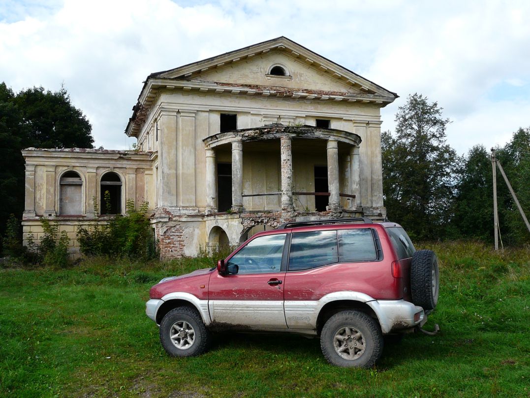

Genau das habe ich vor - aber im Rahmen der normalen Einstellmöglichkeiten geht nichts mehr. Der Schrauber meines Vertrauens schlug als Möglichkeit jetzt Langlöcher oder noch aufwendigere Dinge vor. Ich hatte gehofft, dass es irgendeine Plug and Play - Lösung gibt!
Unsere Terrano ist defintiv auch nicht "bis Anschlag hochgedreht" - von vorne habe ich gerade kein Bild zu Hand:
Gruss - Thale

Zeig doch mal bitte ein Foto von vorn, dass ich mir ein Bild machen kann. Was hast Du denn sonst verbaut, an Federn und Dämpfern?
Normal sind Dämpfer und Federn ja aufeinander abgestimmt, damit alles passt.
