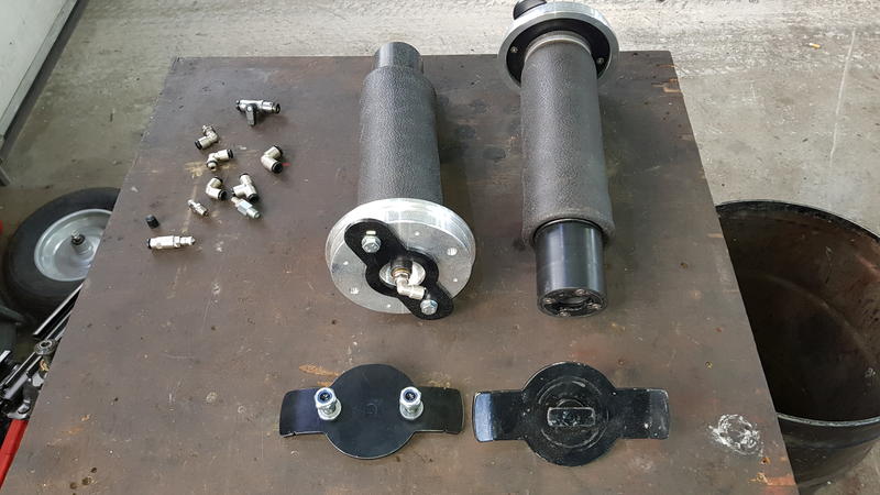

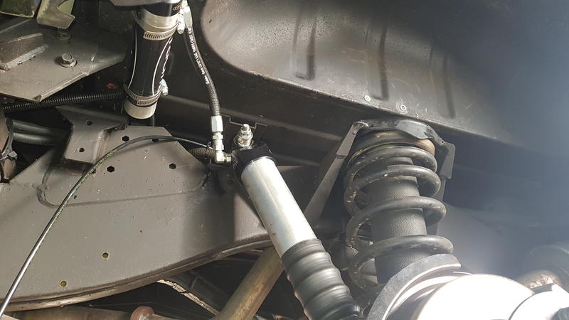

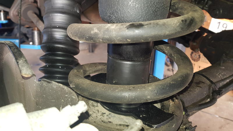

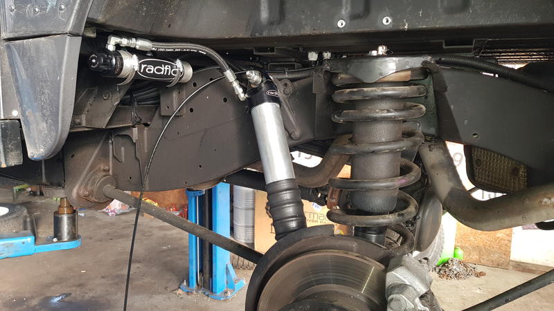

ich habe gestern den ersten Prototyp vom Torstens neuster ""Erfindung"" eingebaut.
einfach GENIAL ,typisch torsten halt.
die dinger passen wie angegossen und machen genau das was sie sollen.
wir testen das jetzt mal aber ich kann glaube ich jetzt schon sagen das ihm da echt was ganz ganz nettes gelungen ist.
viele haben das Problem das die federn ihres 110/130 an der Hinterachse mit sehr unterschiedlichen ladungs zuständen fertig werden muss.
bis jetzt gab es dann nicht viel Auswahl ,entweder die weichen federn drinnen lassen (110 ) oder beim 130 die zu harten und damit leben das er entweder ""hängt" oder ""bockt"".
ganz extrem ist es bei 130er die einen wechselaufbau haben . da ist das Auto hinten leer praktisch hart wie ein bock wenn man die federn so wählt das sie mit der Kabine drauf ( 400 - 600 kg ) nicht zu weich sind.
beim 110 der als reisefahrzeug gebraucht wird ist es ähnlich , leer sind die federn viel zu hart.
dafür sind die zusätzlichen luftbälge PERFEKT.
der 130er bei dem wir die Prototypen eingebaut haben ist durch diverse ein/anbauten schon nicht mehr gaaanz leicht aber mit den orig. helper springs unbeladen immer noch sehr hart an der Hinterachse.
ist er reisefertig beladen ( 400 kg ) passt es dann.
nach dem einbau der springs fährt sich das Auto perfekt , unbeladen schön weich und nachdem wir 300 kg eingeladen haben und die springs mit 5 bar. befüllt haben steht er wieder so da wir er soll und fährt ebenso perfekt.
als zusätzlichen ""gäg"" kann man die bälge so verschlauchen das man die bälge entweder separat befüllen kann oder getrennt . wir haben auch gleich noch einen absperrhahn eingebaut mit dem man die beiden bälge koppeln/entkoppeln kann.
im gelände werden die beiden bälge verbunden ,auf der strasse getrennt.
da wir bei dem Auto auch gleich die guten stossdämpfer verbaut haben kann ich natürlich nicht sagen wie sich die bälge mit den orig. dämpfern verhalten.
die bälge + die 2,5 RADFLO machen aus dem Auto auf jeden fall ein echtes spassmobil was den federungskomfort betrifft.
Fotos folgen am abend
gruß ,michi

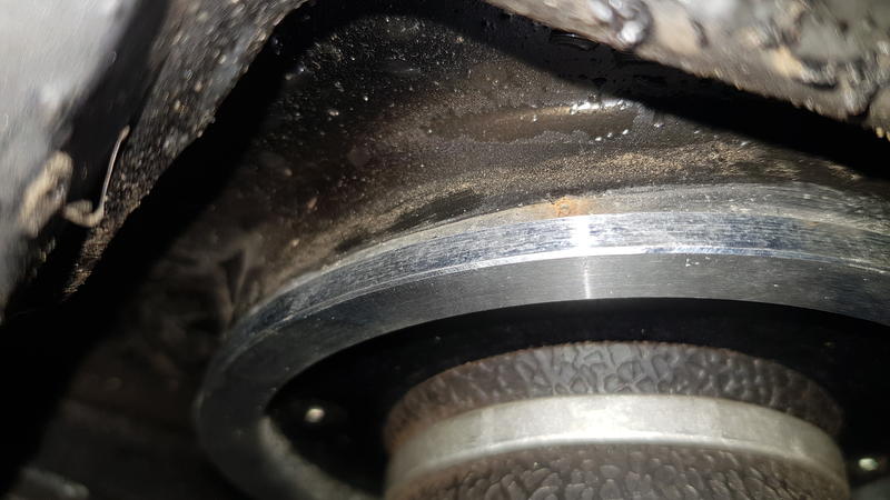

BeitragVerfasst am: 26.01.2018 16:30:57    Titel:
Servus !!
klar das die fragen kommen
die luftbälge sind NUR für Fahrzeuge mit Serien federn / dämpfer .
sind die dämpfer däutlich länge wird die max länge der bälge beim ausfedern überschritten.
der balg würde also gedehnt und DAS würde er sicher nicht lange aushalten.
der balg hat innen einen ziemlich hohen ""dom"" über der sich der gummi ""rollt".
der dom ist so hoch das beim VOLLEN einfedern bis auf die achsanschläge dieser dom nur mehr 15mm luft zum oberen alu drehteil hat.
den luftbalg also einfach unten am federteller höher setzten geht also auch nicht ausser man montiert höhere achsanschläge ( Bump Stop )
90 % meiner kunden die ein ""zuladungs Problem "" haben fahren aber eh dämpfer/ federn in serienlänge . da haben wir das Problem also nicht.
die 2,5 RADFLO dämpfer sind aber eh schon um ca. 2 cm länger als die Serien dämpfer.
damit geht es sich aus und auf diese länge wurden die Prototypen auch hingebaut.
dämpfer die wirklich 5 cm länger sind als die standart dämpfer sind in dieser Konfiguration der bälge zu kurz.
es ist aber auch eine variante für länger dämpfer in Planung.
zu den kosten :
genaues weis ich auch noch nicht aber die beiden bälge ohne schläuche und Steuerung werden sicher deutlich billiger sein als vergleichbare Systeme. ich glaube die gibt es aber in der form gar nicht Heiligenschein .
jetzt wird erst mal getestet und geschaut ob das in der täglichen Praxis auch wirklich bewehrt.
gruß ,michi
