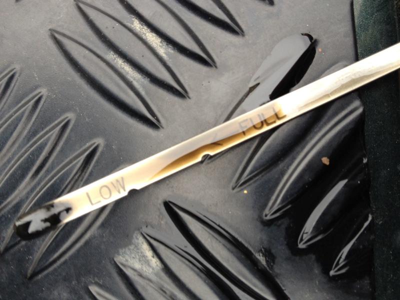

BeitragVerfasst am: 29.01.2018 11:09:58    Titel: Zylinderkopf Riss ?
trotz PD-Ring/Dichtung Tausch auf neue (original LR) steigt das Öl wieder - und wenn man es mit den Fingern zerreibt stinkt es toll nach Diesel...
A) Außer einem Riss im Zylinderkopf - fällt Euch noch ein Grund ein?
B) Ist es Sinnvoll den zu tauschen, oder besser gleich einen Tauschmotor.
(Es geht um einen Defender 110 TD5 MY 1999 10P)
Danke Axel
PS nach ca 3000 KM:

BeitragVerfasst am: 29.01.2018 12:55:44    Titel:
Düsensitze nicht plan oder nicht sauber?
Einen Austausch-Td5 mit akzeptabler Laufleistung zu finden ist fast unmöglich. Einen nagelneuen Kopf zu verbauen ist deutlich sinnvoller.

BeitragVerfasst am: 29.01.2018 13:00:57    Titel:
Servus !!
der dieselkühler kann unter umständen auch schuld sein , kommt aber sehr sehr selten vor.
ich hatte schon ein paaaaar köpfe ( sowoh P10 als auch P15 ) die einen Haarriss in der internen dieseldruckleitung im kopf hatten. am ehesten ist der am ""dom"" der düsen. dort wo die düse im kopf steckt ,das material ist dort oben nur sehr dünn. in einem fall konnte man den riss sogar gut sehen.
ich hoffe das ist bei dir nicht der fall ,die köpfe kosten ja soo richtig kohle.
gruss ,michi

BeitragVerfasst am: 29.01.2018 14:54:01    Titel:
Danke schon mal an Euch beide!
Ok,
A) die DüsenSitze checken
B) Doch lieber den nur den Kopf im Falle eines Falles
C)
@Michi: Dieselkühler - wie kommt der mit dem Öl in Kontakt ? (Ich bin noch in der Transition vom Owner zum Schrauber)
(Kühlerwasser ist ölfrei..)
D)
Ich hatte auch dies von Dir in hier gefunden: https://www.offroad-forum.de/viewtopic.php?t=82010&sid=aefab3efb8ee73a25098f22df1075253
Ventieldeckel runter
4 bar Druck in die fuelline und dann mal schauen.
Bei mir waren die Risse im Kopf bis jetzt immer so das man die gesehen hat.
Gingen immer von der fuelline in den Innenraum von Kopf.
Druckluft und seifenspray hat da gereicht.
Aber meist sind es nur die düsenringe.
E) Somit sollte das ja doch einigermaßen Testbar sein
Danke & Schöne Grüße Axel
