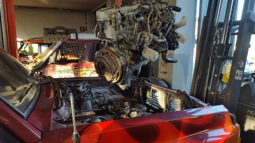

Grafe kaufte letztes Jahr von Desertcruiser einen alten Y60 - Der bekannte mit Flammen auf der Haube. Eigentlich wollte er nur die Achsen, aber mit der Zeit änderten sich die Pläne. Zum ersten Advent wurde dann entschieden, dass wir aus dem Patrol ein Low Budget Projekt für die Rallye Breslau Balkan bauen, nur eben endlich wieder die Kategorie "extreme" (classic). Ein Patrol ist von hause aus ein Super Duty Fahrzeug. Achsen, Wellen, Getriebe un Co - Alles LKW Größe. Und dazu hat er auch noch eine 100% Sperre hinten - Besser gehts ja nicht. Leider hat Grafe beim bisserl Schlammlochqueren zuerst einmal den 2.8l Dieselmotor geschrottet. Netter Wasserschlag und es wart Stille im Wald. Obskur
Zum zweiten Advent, trafen wir uns in den heiligen F&G Hallen in Limbach Oberfrohna. Plan: Moddor 'naus.
Der ging dann direkt zu Christopher (Chris_EF), unserem Turbinenspezialisten. Mal schauen, was er so hat. Also der Motor, nicht Chrischi. Grins

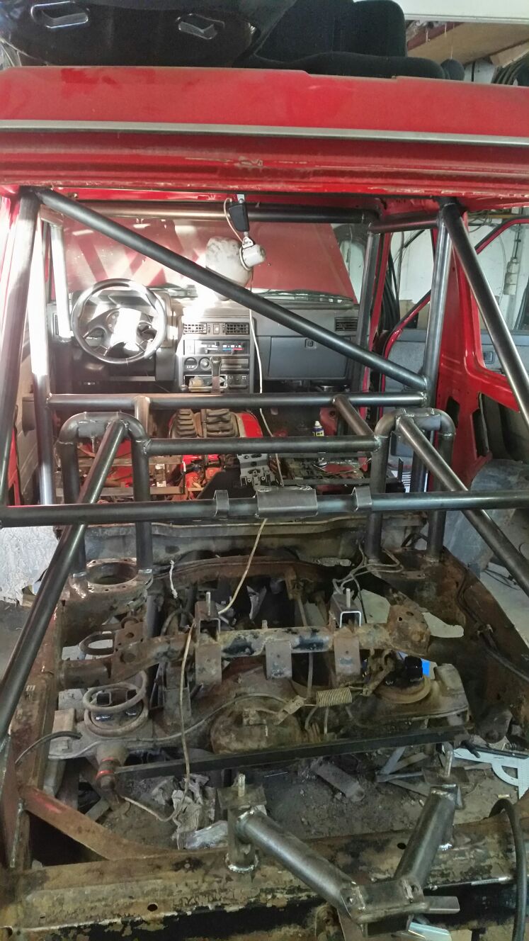

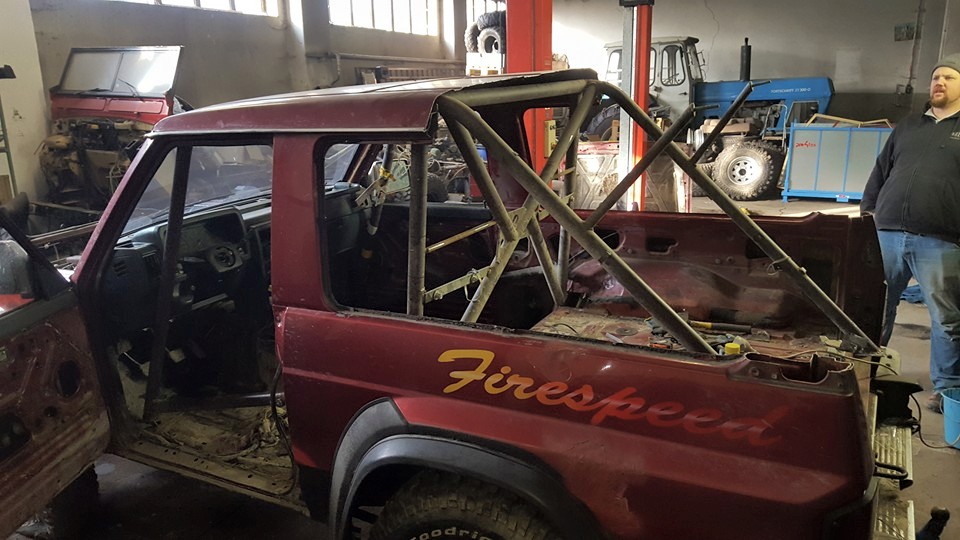

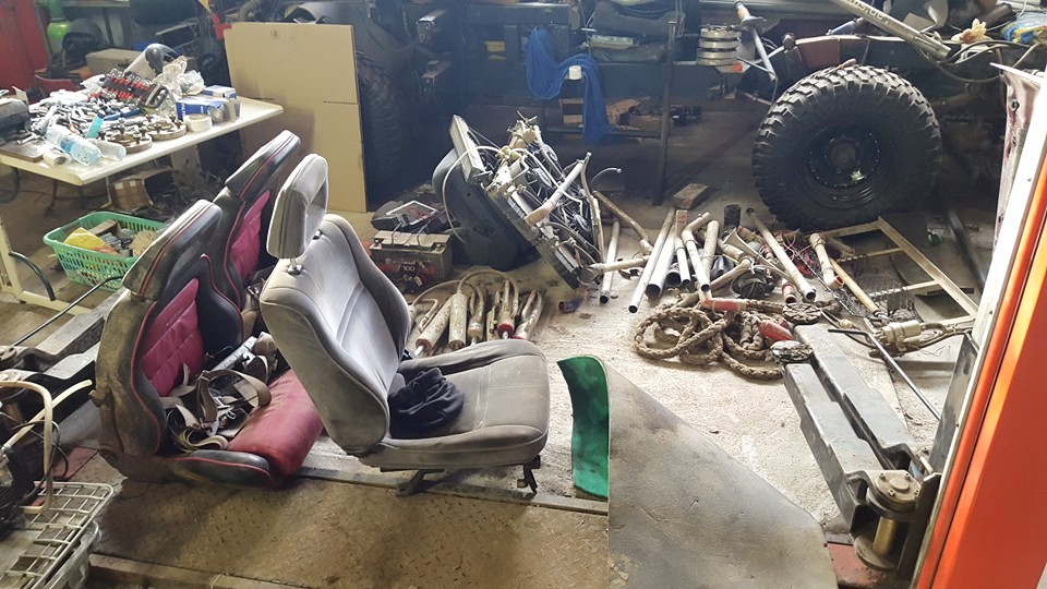

Anfang Januar trafen wir uns größerer Runde. Anthrax, Christopher, Grafe, ich.
Plan A: Den Monty ausschlachten und den Rest verschrotten.
Plan B: Den Patrol entkernen und den Überrollbügel vom Monty einbauen.
Das alles hat geklappt und der Bügel passte 1:1 ins Fahrzeug. Als wäre er dafür gemacht worden.
Und das ist der Stand der Stunde. Wobei, nicht ganz. Inzwischen ist das Heck von der Ladefläche und AHK befreit worden. Als nächstes kommt die Karosse komplett runter und der Rahmen wird gesäubert + lackiert.
Im September müssen wir fertig sein und wir machen schon jetzt Druck. In anderthalb Wochen gehts weiter. YES
