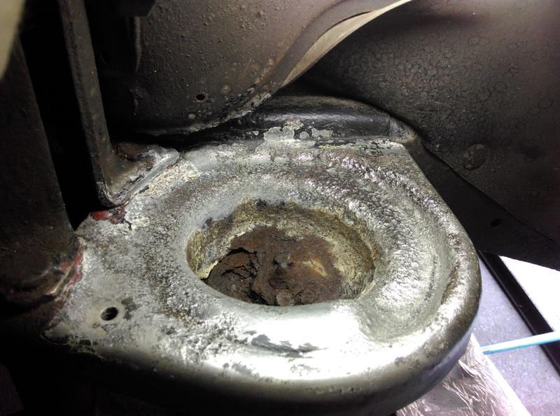

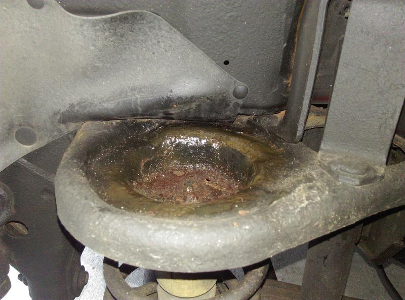

Hallo zusammen,
ich brauche Euren Rat Winke Winke
Meine beiden Federdome sind vorne links und rechts in der "Mulde" durchgerostet. Somit (verständlicherweise) kein TÜV.
Man kann mit der Taschenlampe durchsehen. Der Rahmen ist sonst in fast tadellosem Zustand und wurde ab der Vorderachse größtenteils gesandstrahlt.
Was meint Ihr? Die gesamte Konsole lässt sich laut meinem Nissanhändler evtl. auftreiben. In Australien habe ich auch noch einige Teile gefunden:
http://patrolapart.com.au/product/genuine-nissan-patrol-gu-gq-lh-front-coil-spring-tower-bracket/genuine-nissan-patrol-gu-gq-lh-... [Link automatisch gekürzt]
Ist das überhaupt reparabel? Passen evtl. Teile vom Y61? Würde sich einer von Euch sowas zu trauen Knuddel?
Ich bin total verzweifelt Unsicher
Viele Grüße
Michael

BeitragVerfasst am: 27.06.2017 19:18:02    Titel:
Wenn sonst alles i.O. ist würde ich nur die Mulde austauschen. Die kann man bestimmt auch von einem anderen Fabrikat nehmen. Dürfte ja auch andere Autos geben, die einen ähnlichen Federdurchmesser haben. Bestimmt auch ein deutsches Auto, bei dem das Teil deutlich günstiger und einfacher zu beschaffen ist.

BeitragVerfasst am: 27.06.2017 19:31:11    Titel:
Diese Mulde hält eigentlich nur den Anschlag fest. Da liesse sich sicher was selbst konstruieren. Da hätte ich jetzt gar keinen Bammel vor.
Hingegen, wenn der Federdom wegen massiver Überladung und Doppelfedersystem dann halb abreisst, schon. Hau mich, ich bin der Frühling Alles schon gesehen...

BeitragVerfasst am: 28.06.2017 00:15:03    Titel:
So was ist eine Sollroststelle! Da ist keine Ablauföffnung, und Schmodder und Wasser müssen sich dort sammeln.
Wenn der Rest der Aufnahme solide ist hätte ich da auch keine Bedenken eine Reparaturschweißung durchführen
zu lassen. Gibt schlimmere Sachen! Grins

BeitragVerfasst am: 28.06.2017 13:38:53    Titel:
Erstmal danke für die Antworten Winke Winke. Wirklich solide sieht die Federaufnahme auch nicht mehr aus, da auch Rostfraß in Richtung Federaufnahme vorhanden ist.
Ich habe mittlerweile eine Rückmeldung aus Australien - sie können beide Seiten bei Nissan bestellen. Der Preis ist mit ca. 140€ pro Seite durchaus OK.
Allerdings wäre der Weg dann wohl Niederlande -> Australien -> Deutschland
Hat jemand eine kompetente Adresse an der Hand, der mit solchen Schweißarbeiten Erfahrung hat?

BeitragVerfasst am: 28.06.2017 14:59:22    Titel:
Das ist an sich nicht schwieriger als jede andere PKW-Schweißarbeit. Ich würde mir eine freie Werkstatt für Unfallreparaturen und Karosseriearbeiten suchen - idealerweise einen Meisterbetrieb.
Dann richtig mit Rechnung und so, damit der TÜV auch sieht, dass du da nicht gespart hast.

BeitragVerfasst am: 03.02.2018 11:31:35    Titel:
Nachdem ich erstmal den ganzen Rost beseitigt hatte, war der Federteller doch noch in akzeptablem Zustand.

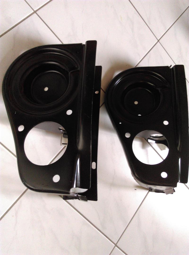

Die Teile aus Australien hatten leider eine unbekannte Lieferzeit.

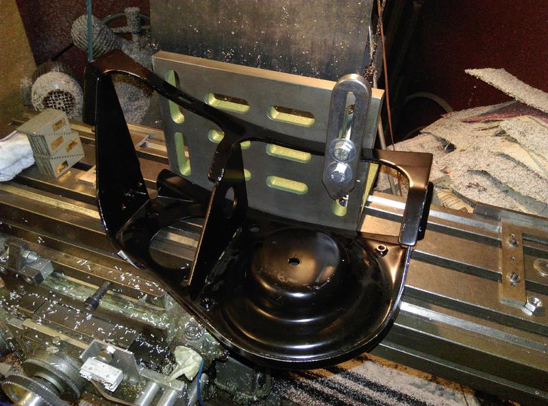

Allerdings hatten die Y61 aus der ersten serie (bis 2003?) die gleichen Aufnahmen, nur mit ein paar zusätzlichen Löchern an der Vorderseite - also nix dramatisches.
- 50361-VB000 (Fahrerseite)
- 50360-VB000 (Beifahrerseite)
Diese hab ich dann über einen Englischen Händler direkt aus Japan per Schiff bestellt. Nissan konnte leider nur 2x die Fahrerseite liefern - daher fiel die Option die ganze Konsole zu tauschen also weg.
Wir haben dann die Löcher auf der CNC Maschine umgebohrt und dann die vergammelten Mulden bei einem guten Karosseriebauer (Danke an OffroadFan80) austauschen lassen.
Hat leider alles 7 Monate gedauert - aber jetzt passts und den TÜV hab ich ohne Mängel bestanden YES

BeitragVerfasst am: 03.02.2018 11:37:11    Titel:
Wenn wirklich nur der Boden da marode war, dicke U-Scheibe einschweißen, bissle hübsch machen, fertig, hält ewig.
So wie Du es gemacht hast gehts natürlich auch, bessere Lösung aber deutlich mehr Aufwand, trotzdem, alles gut YES
