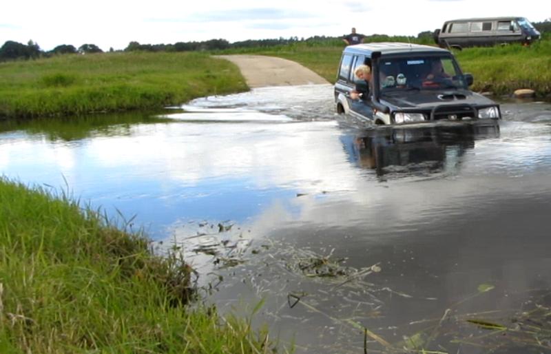

Ich bin aber mit meinem Pajero und meinem L200 auch schon durch tiefes Wasser gefahren ohne
was zu machen und ohne das was kaputt ging.
Hier mein Auto als der Vorbesitzer gefurtet ist.
32er Reifen, sonst nichts.
Ich kenne aber einige Pajero-Fahrer die das auch schon alles gefahren sind,
und dann auch ohne Snorkel.
Die Achsentlüftung vorne kannst du noch angehen,
mehr macht für mich keinen Sinn.
Größere Räder erhöhen auch die Wattiefe und machen auch sonst Sinn.
Dann kannst du lieber vor der Furt etwas überlegen und Massnahmen treffen.
Der Lüfter ist zB in Gefahr abzubrechen wenn er viel Wasser schaufeln muß.
du kannst ihn mit viel Aufwand abschaltbar machen, oder einfach vor der Furt eine Plane über den Kühlergrill legen.
