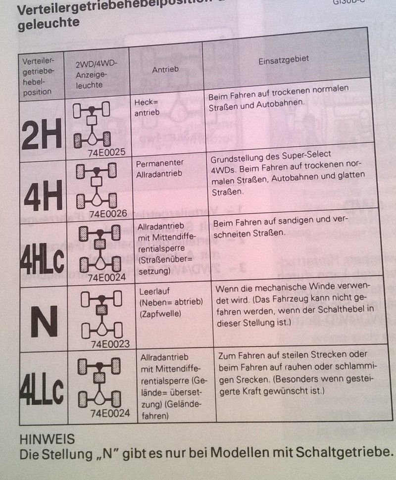

Moin
Ich kenne den perm. Allrad, bei Mitsubishi Super Select genannt nur aus dem Pajero V20.
Da hat die HA genauso stabile Diff's wie die zuschalt Allradler.
@Marcel: Von deinem letzten Beitrag entnehme ich das du einen L200 KOAT fährst.
Deiner Frage nach zu urteilen fährst du wohl einen Intense mit SuperSelect.
Bei dieser Umsetzung des perm. Allrad ist es tatsächlich besser ihn immer perm. zu fahren.
Die Reifen nutzen gleichmässiger ab und der Antriebsstrang läuft hier tatsächlich fast komplett mit.
Nur in der VA wird getrennt, doch die Welle zur VA dreht mit.
Aber du solltest regelmässig auch mal einige KM auf 2H fahren um die Schalter und du Mechanik in Schwung zu halten.
Also alles mal benutzen, aber hauptsächlich in 4 H.
So steht's im Pajero Handbuch.
Hättest du einen reinen zuschalt 4x4 gäbe es keinen Drehzahlausgleich zwischen der HA und der VA,
durch den starren Durchtrieb würden Schäden am Antriebsstrang entstehen wenn du auf Asphalt mit Allrad fährst.
Gruß Mario
