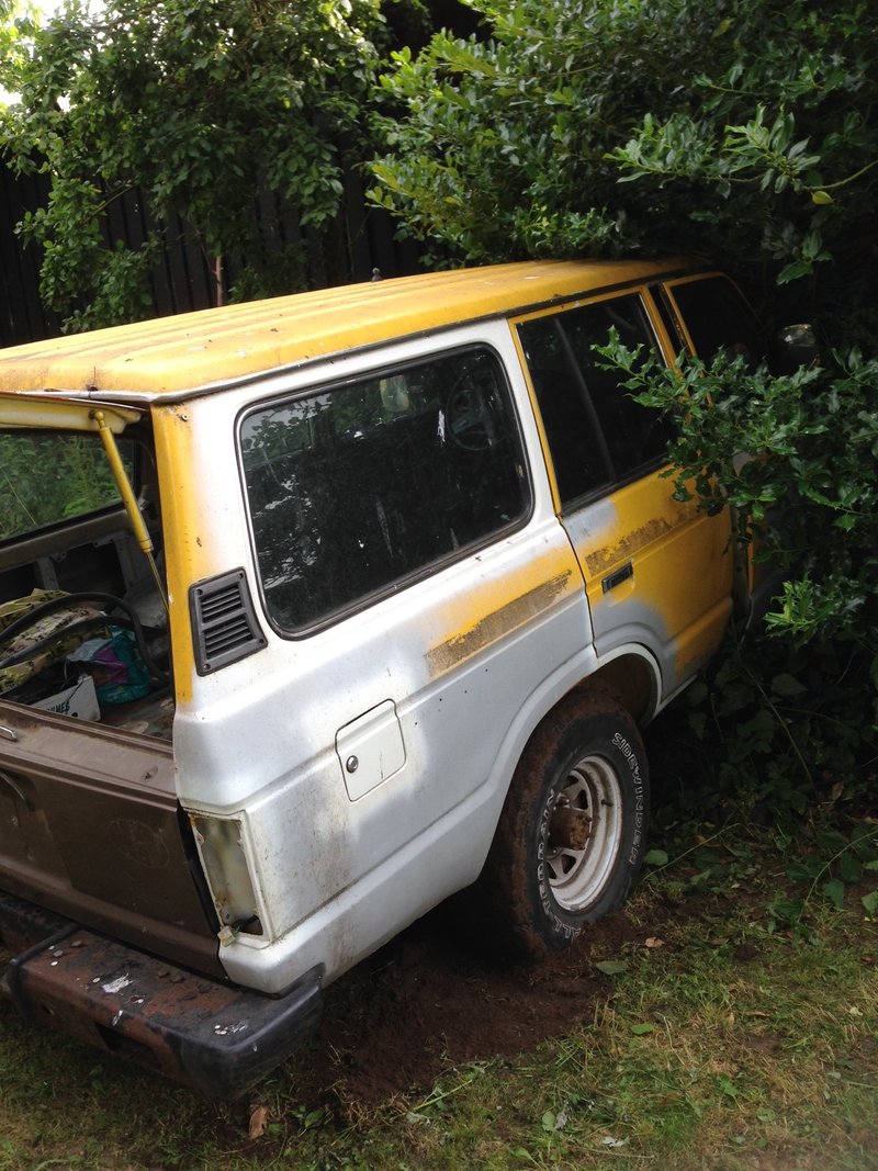

Hier werde ich eine kleine Doku des Wiederaufbaus meines HJ61 einstellen .
Gekauft habe ich die Baustelle im Sommer in NL .
Die Türen und Heckklappe sind abgebaut , den Rahmen habe ich paar Stunden gespült .
Rost hat er zufällig auch.
Die gelben Türen sind alle fertig aber 4 weniger verrostete Türen habe ich schon.

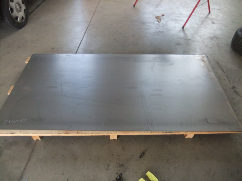

Blech ist genug geliefert worden.
Bis demnächst.
Gruß Volker

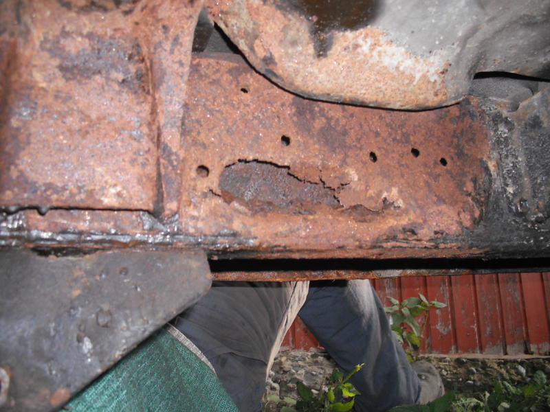

schau mal - der 61er hier hat vor zwo Jahren 7100€ gekostet. Dann war gleich der Motor breit und der Rest sieht so aus:
Ergebnis des Hammertests von vorigem Samstag (Innenrahmen neben dem Auspufftopf) :

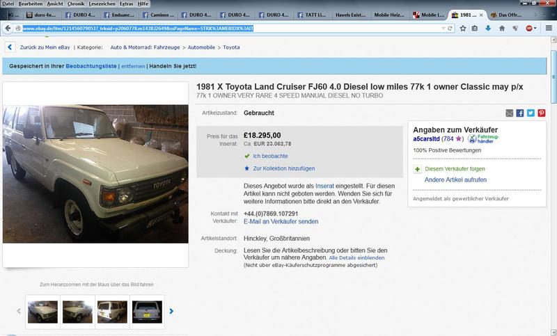

hier ist schon ein J6 für 23 Mille:
http://www.ebay.de/itm/121456079051?_trksid=p2060778.m1438.l2649&ssPageName=STRK%3AMEBIDX%3AIT

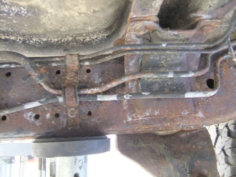

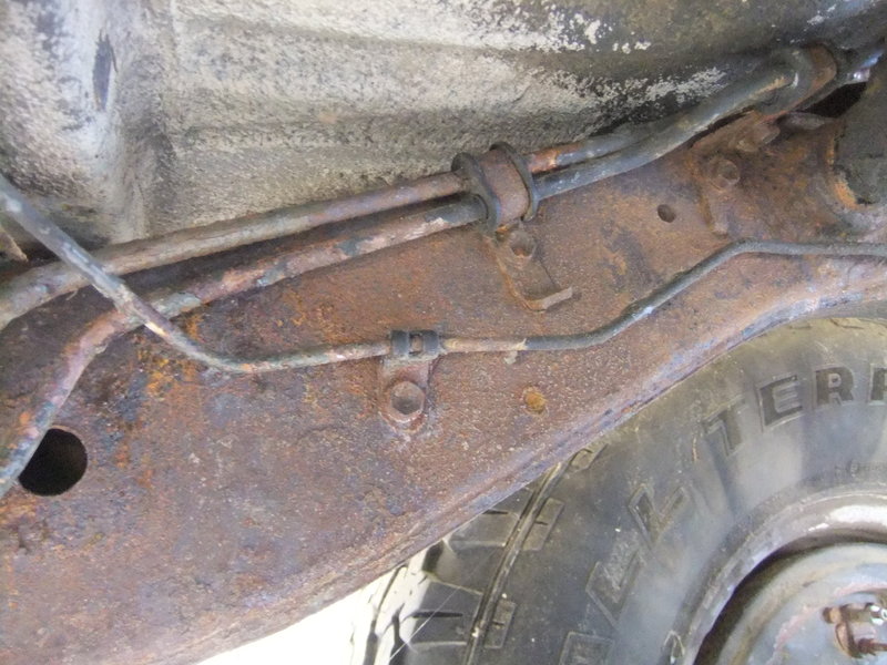

Mit einem großem Hammer habe ich den ganzen Rahmen schon ab gekloppt , ehrlich nicht ein Loch oder weiche Stelle dran. YES
Auspuff habe ich gestern auch ab gemacht um dahinter mit der Hammerfinne Ihn zu bearbeiten - nichts .

Dann iss' ja der Rahmen schon mal einigermassen gut erhalten. Lässt du's beim Strahlen und Lackieren bewenden oder hast du noch eingehendere Konservierungsmassnahmen damit vor (chemisch Entlacken, Verzinken, KTL... ???)

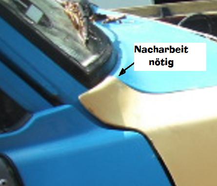

Mit J6 Kotflügel - 'Neuteilen' muss man allerdings aufpassen: Die passen im Anschluss zur A - Säule gerne mal nicht. Will heissen dass die dort nach oben stehen und vorm Lackieren erst gerichtet werden müssen (ich muss da auch noch einmal ran):

Entlacken muß ich den Rahmen nicht mehr . Hau mich, ich bin der Frühling
Mal sehen wenn der Body runter ist und ich mit dem Endoskop den nochmals gereinigten Rahmen kontrolliere.
Wenn alle Bremsleitung etc ab sind werde ich noch mal kärchern .
Diese chemischen Entroster kenne ich nicht , taugen die was ???? Welcher ?

so einen alten rahmen verzinken wir fast niemand machen , die haben alle Angst um ihre Bäder .
und das Risiko des Verzuges nimmt zu je spröder der Stahl über die Jahre wird.
eher gut strahlen ( niederdruck ) und von innen Spülen , Ovatrol Öl mehrmals und dann mit Brantho lackieren , von Innen Sandern und ruh is

Hi Marcel,
mit rostigen Rahmen kennst du dich ja aus, das weiss ich.
Jetzt haben die J6 allerdings - anders als deine Defender - eine Wandstärke des Aussenrahmens von 4mm, der nicht durchgehende Innenrahmen (eingestecktes C - Profil) hat etwas weniger. Der Rahmenquerschnitt ist allerdings deutlich geringer und ein Toyo - Rahmen ist Stellenweise, vor allem im Heckbereich ein offenes C - Profil.
Ob das Verzugsmässig jetzt einen Unterschied macht weiss ich jetzt zwar nicht - aber dem Rost halten die Aussenrahmen relativ lange stand, jedenfalls im Vergleich mit so einer 110er Hecktraverse. Dafür gibts halt keine neuen Rahmenersatzteile von der Stange - also nix mit Paddock & Co.
Konstruktionsbedingt kann man den Toyota - Rahmen an der Schweissnaht auftrennen, strahlen, instandsetzen und dann wieder zusammenschweissen und verzinken. Ist aber eine ziemliche Fleissarbeit.

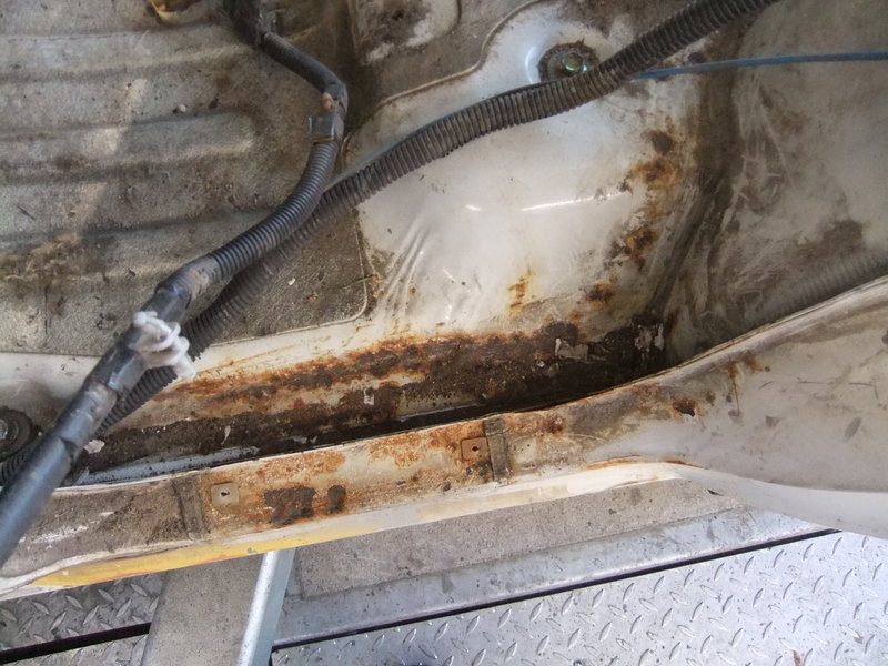

Wie sieht es in Bereich der Aufdoppelungen im Heck aus, insbesondere bei der hinteren Blattfederaufnahme?
Schalldämpfer wurde schon genannt, dann fällt mir nur noch der Wasserabscheider ein, auch dahinter kann es weich werden.
Das von Markus gezeigte Dach ist typisch, auch der verschweisste Wasserkasten unterhalb der Frontscheibe. Dazu die Schweller und die Endspitzen der Karosserie.
Nachbaublechteile taugen nicht. Lieber originales flicken oder nachfertigen. Soweit ich weiß hast du die richtigen Leute in der Verwandschaft.

Die doppelten U-Profil im Heck sind wellig geworden und kommen neu .
Der Wasserabscheider ist noch dran wie die Bremsleitungen auch ,das mache ich wenn die Karosse runter ist. Smile
Der Wasserkasten ist links unter der Frontscheibe durch so ca 10x5 cm an der Ecke . Loch ist zwar noch keins aber stark verrostet. Frontscheibe muß aber erst noch ausgebaut werden wie die hinteren Seitenscheiben ,dort vermutet ich auch Pfusch da schon grau drüber lackiert wurde. Wut
