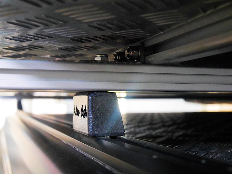

ich möchte auf meinen Original Mercedes 2016er Träger das Alu Cab Expedition 3 Zelt befestigen. Diese Variante ist mir allerdings zu hoch. Gibt es da nen besseren Weg? Ja

Ich würde den Alu-cab Querträger ganz weglassen und das Winkelprofil direkt auf das Dachprofil montieren ( ev. etwas grösser dimensioniert )
und wieder horizontal in die längsstrebe des Dachzeltes verschrauben.
Danach den Querträger aufs Dachzelt. Das wäre mein Vorschlag. lg Ädu

Es gibt von CargoBear einen Schnellmontagerahmen, der trägt kaum auf und kostet ca. 300 Eur. Das Unterteil wird auf dem Dachträger verschraubt, das Oberteil mit dem Zeltboden. Beide Teile kann man aufeinanderstecken und von der Seite verriegeln. Damit geht die Montage und Demontage ohne jede Fummelei und an Höhe braucht es nur 4,5 cm. Link: https://www.nakatanenga.de/dachzelte/dachzelt-zubehoer/5202/cargobear-schnellmontagerahmen-fuer-dachzelte
