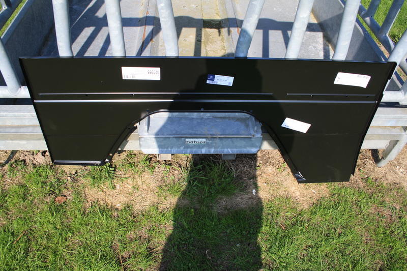

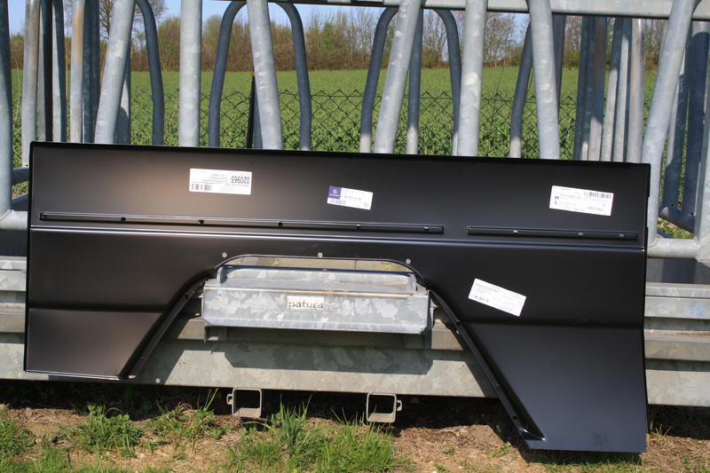

BeitragVerfasst am: 21.04.2018 17:23:19    Titel:
Das Blech paßt, ist aber, wenn es nicht so sauteuer wäre, 'ne Lachnummer:
Einfach nur das Außenblech, ohne Teile der B-Säule wie es im Ersatzteilkatalog beim Sternehändler zu sehen war.
Der Preis ist trotzdem frech!

BeitragVerfasst am: 21.04.2018 21:05:33    Titel:
hallo Jens,
kannst du mal bitte ein Bild einstellen, wie das Seitenteil von innen ausschaut? Ich habe auch gerade eines für meinen langen zweitürigen G gekauft. Dann kann ich das mal vergleichen. Danke dir.
Grüße Daniel Winke Winke

BeitragVerfasst am: 22.04.2018 16:11:18    Titel:
Kein Problem! Obwohl die Scheuerleisten beim 463er eingeklebt werden hat das Seitenteil die Bohrungen um die Leiste — in Verbindung mit den Kunststoffstopfen — am 461er, wie ab Werk, anzuschrauben.
...und hat diesen Thread vor 3007 Tagen gestartet!
BeitragVerfasst am: 14.07.2018 15:51:18    Titel:
Das Seitenteil passt perfekt. Wer also beim 460/461 Radlaufverbreiterungen verbaut hat kann auf diese „preisgünstige“ Alternative zurückgreifen.
