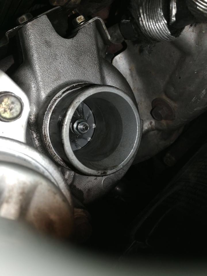

BeitragVerfasst am: 05.03.2018 14:33:43    Titel:
so nun melde ich mich leider wieder zurück mit schlechten neuigkeiten (turbo hops nach 3 monaten ) hat anscheinend was angesaugt :(........neuer turbo ist schon unterwegs....... naja jedenfalls damit ihr mir weitere tipps geben könnt versuche ich euch so viel infos zu geben wie es nur geht .
also beim agr das hatte ich blind gelegt kurz nach dem agr kühler am verbindungsflansch zusätzlich hab ich die unterdruck steuerung am agr ventil selber dicht gemacht (schraube in schlauch) zumindest war das problem hier mal gelöst .
wegen dem hohen verbrauch würde mich die funktionsweise vom allrad getriebe interesieren , weil wenn er tatsächlich im allrad weiter fahren würde ,warum ist dann die kontrollleuchte aus ?!
was mir jetzt aufgefallen ist das die pendelstützen von den blattfedern die gummi lager matsch sind ... kommen erstmal neue rein.... aber das kann doch am antrieb nicht so viel leistung ziehen das wiederum den verbrauch erklärt :s
