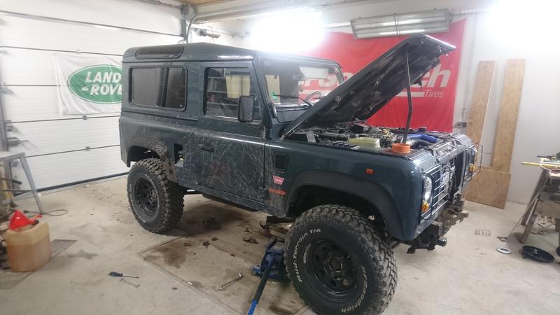

da ist der Patient..
Windenstoßstange is grad beim verzinken,
Winde ebenfalls zerlegt Kaffee Tasse schlürfen und in Ruhe nachlesen
