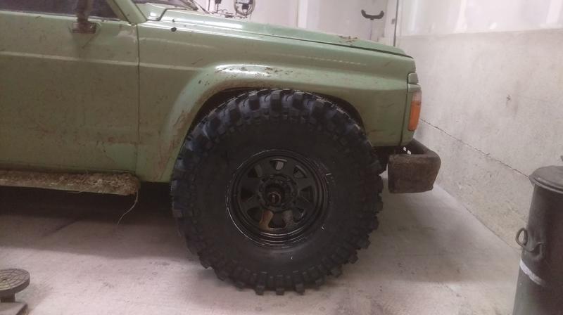

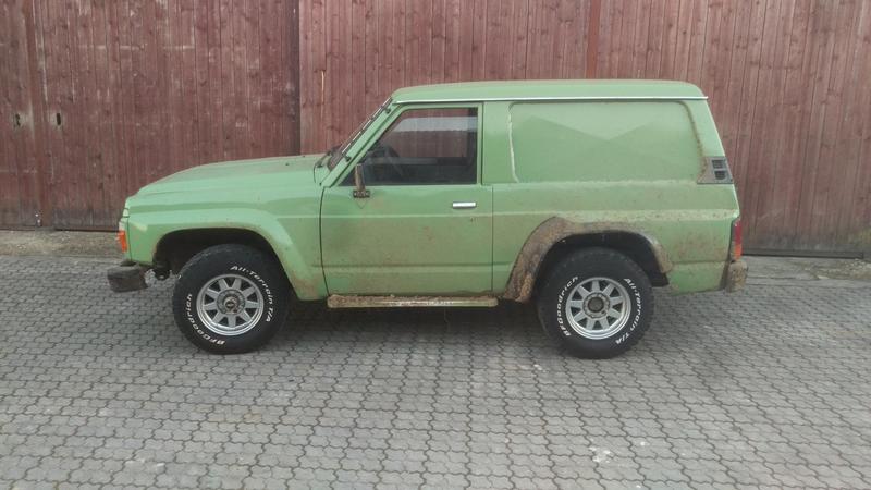

Das war der Zustand wie ich ihn gekauft hatte (schon im Februar, blos noch Resttüv genutzt Smile )
einmal ordendliche Reifen in 35/11.5 r15
Ergebnis nach 6 entspannten Schrauberstunden mit relativ wenigen Überraschungen.
-Kotflügel vorne sind mal neu gekommen und original Nissan
-Fußräume beide durch (ca 5x5 cm)
-Karosse hinten Endspitzen innen durch
-vordere Karosserieaufnahmen natürlich auch.
ansonsten Rosttechnisch recht gut .
Gruß Johannes

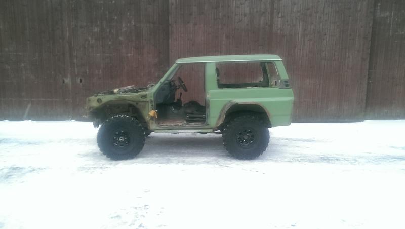

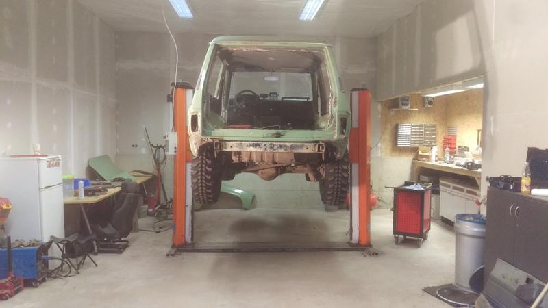

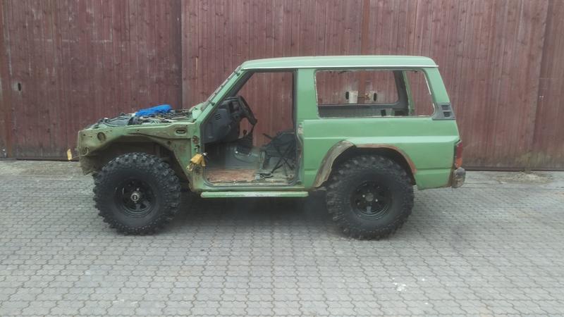

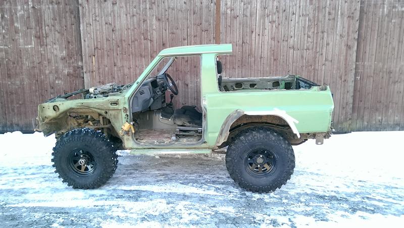

soo, heute gibts mal wieder was...
Leider hat mein Handy gemeint es müsste seinen Dienst quittieren, so ind leider viele viele bilder verloren gegangen, die ich wärend den Arbeiten gemacht habe.
aktueller Stand :
Bodylift eingebaut
Fahrwerk eingbaut
geschüsseltes Lenkrad eingebaut, da ich ziemlich groß bin und sehr weit vom Lenkrad weg sitze Hau mich, ich bin der Frühling
sitzkonsole geschweißt und Recaro´s eingebaut,
Die Fahrerposition ist genau perfekt für mich, jeder ander könnte warscheinlich nicht so fahren Nee, oder?
so sieht wer momentan aus :)

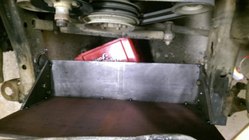

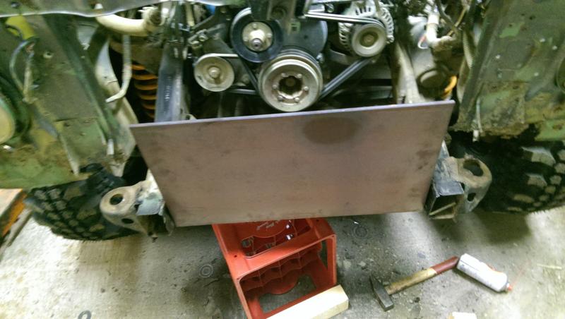

Hier hab ich mal meine Seilwindenhalterung für ne Warn 8274 grob vormontiert.
bin mir aber nich nicht sicher, ob die Befestigung (die original Löcher vom Abschlepphaken)ausreichend ist, oder ob ich noch 2 Streben weiter hinten am rahmen mache (zb. an die löcher vom Lenkgetriebe, diese sind ja auf beiden seiten vorhanden, erzählt doch mal von euren Erfahrungen).
Selbstverstädlich wird die Frontplatte noch kleiner gemacht und verstärkt.

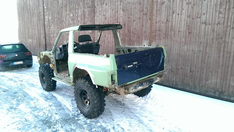

Story goes on.....

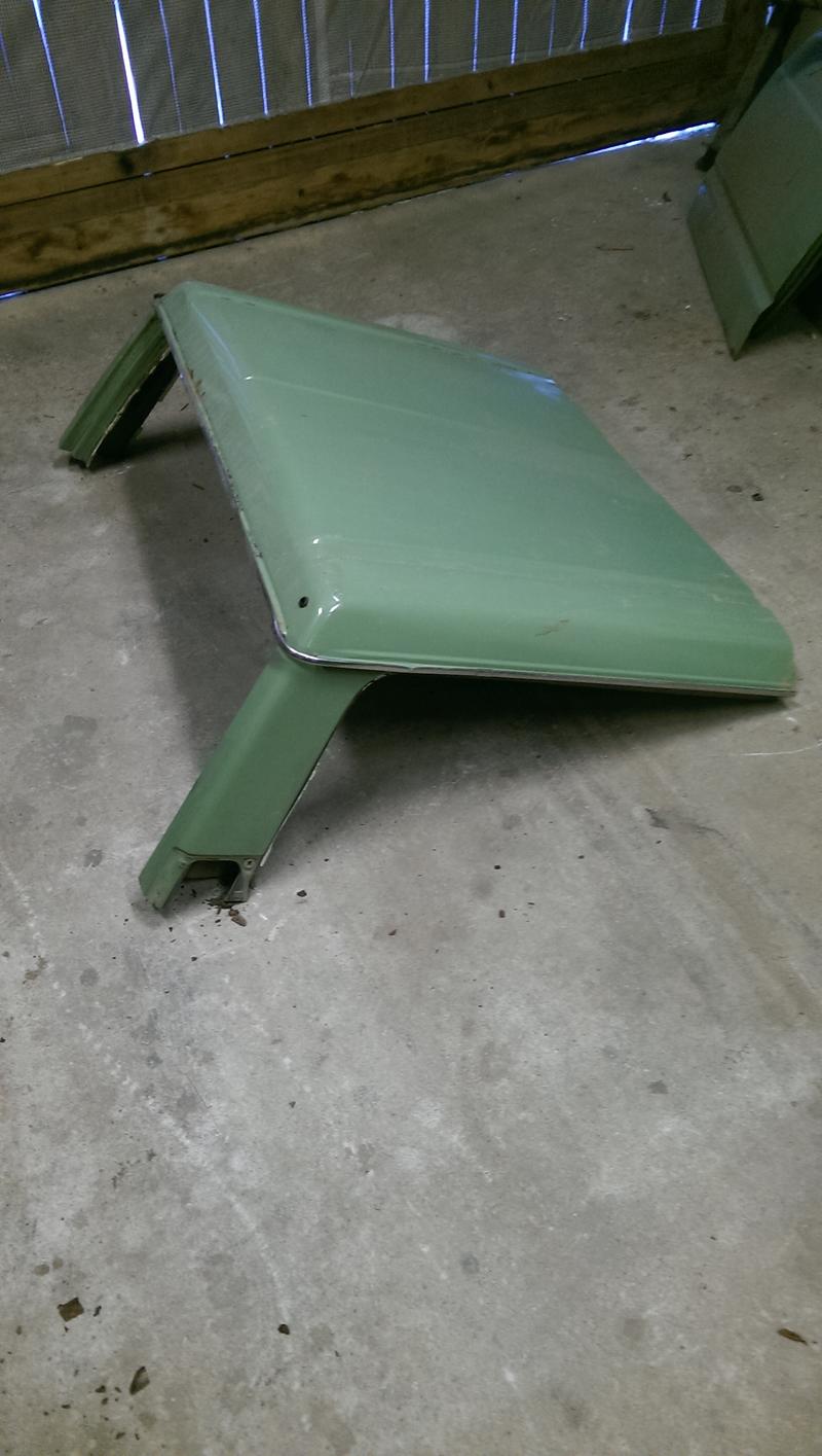

....... aber moment..... da hat ja wer...
da hat doch wer n Dach ab Supi rotfl
warum ichs gemacht habe? ich finde die Optik einfach nur MEEEEGAAAA!!!!
Aber der Schwehrpunkt verändert sich (n bisschen) und der außenliegende käfig schmiegt sich auch schöner an.
das wars dann mal für Heute, ich wünsche euch noch ein schönes restliches Wochenende.

Hey, täuscht das, oder hast du die durchgehende Rahmentraverse für die Windenplatte entfernt?
BeitragVerfasst am: 29.01.2017 16:59:30    Titel:
Täuscht nicht!
Wenn sich das mal nicht rächt!
