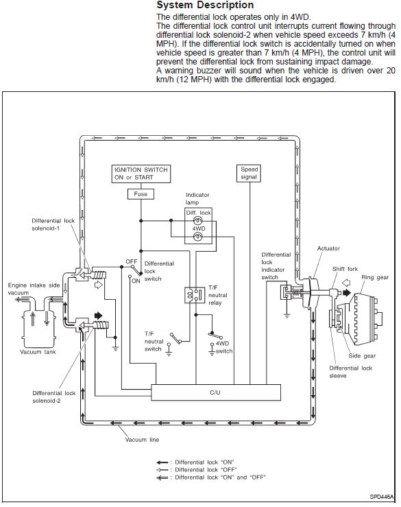

der Schalter meiner Diff Sperre hat leider den Geist aufgeben.
Hab das Ding (s. Bild) den Anweisungen im Werkstatthandbuch folgend durchgemessen und hatte keinen Durchgang auf dem Schalter.
Da das Steuergerät somit kein Signal "Sperre eingelegt" zurückbekommt hört auch das Signal "Diff Lock" im Armaturenbrett nicht auf zu blinken (sollte durchgängig leuchten wenn die Sperre eingelegt ist).
Hier die Systembeschreibung dazu:

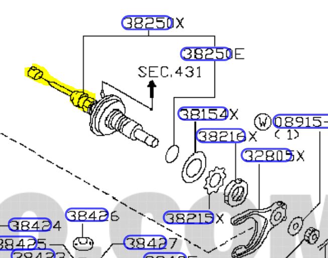

Habe mich also auf die Suche nach einem neuen Schalter gemacht aber leider keinen gefunden.
Habt ihr vielleicht eine Adresse wo ich das Teil bekommen könnte oder hattet ihr das Problem auch schon und habt den Schalter vielleicht erfolgreich repariert?

Also der Schalter ist ganz sicher kaputt, da ich ihn im ausgebauten Zustand vermessen habe und das Ding wie schon geschrieben keinen Durchgang mehr hat.
Der Schalter war nach dem Ausbau nicht mehr gängig (steckte fest). Hab ihn dann wieder gängig gemacht und mit Kontaktspray behandelt hat aber nichts genützt.
Mit dem Ventil "auf" meinst du bestimmt das "Differential lock solenoid 1" inkl. Schalter auf dem Schaubild oder?
Wie kann ich kontrollieren ob vielleicht auch das Teil nicht mehr funktioniert?

Wenn du meinen Beitrag gelesen hättest dann wüsstest du dass ich NICHT den von dir genannten Schaltet suche sondern den gelb markierten in dem Bild welches ich gepostet habe. Grins
Glaub mir ich hab Google auch schon das eine oder ander Mal verwendet... den Innenraumschalter hätte ich auch gefunden. Ja
DANKE TROTZDEM!
@Chris: genau die Nr. 32005VB300 meinte ich.
Werde am Wochenende mal nachsehen ob vielleicht wirklich auch noch das Ventil fur „Auf“ einen wek hat.
