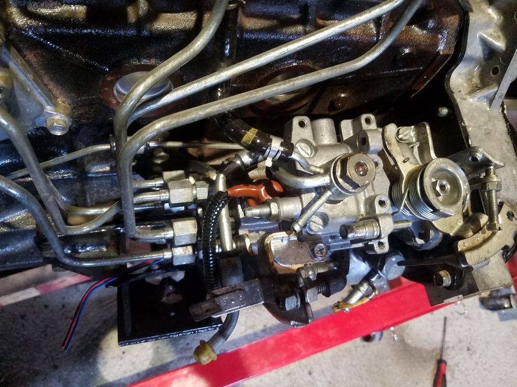

Hallo Leute,

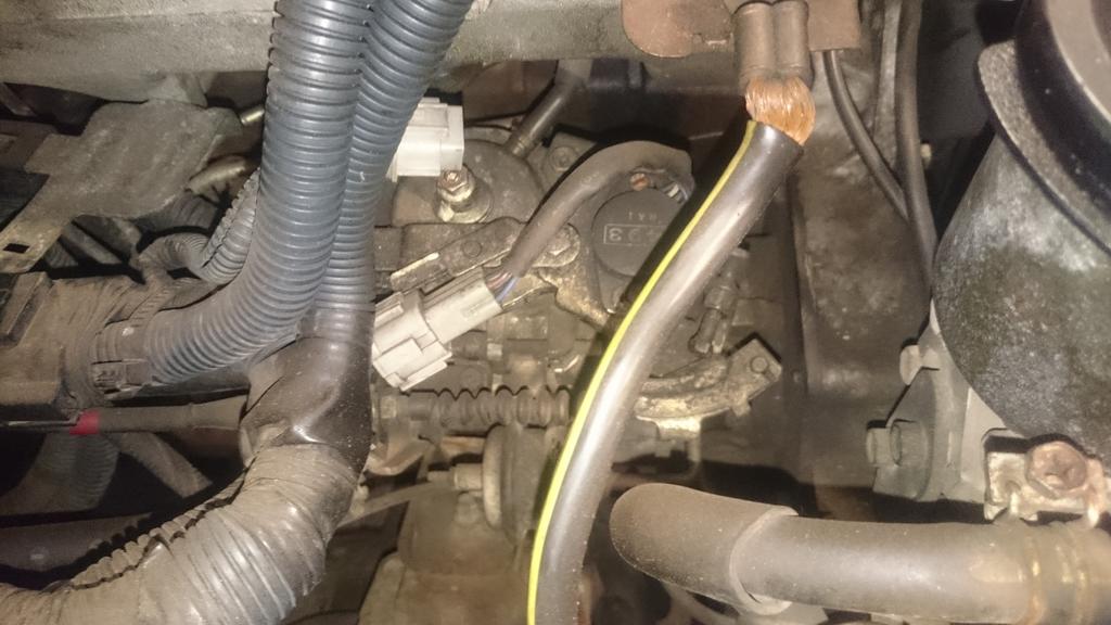

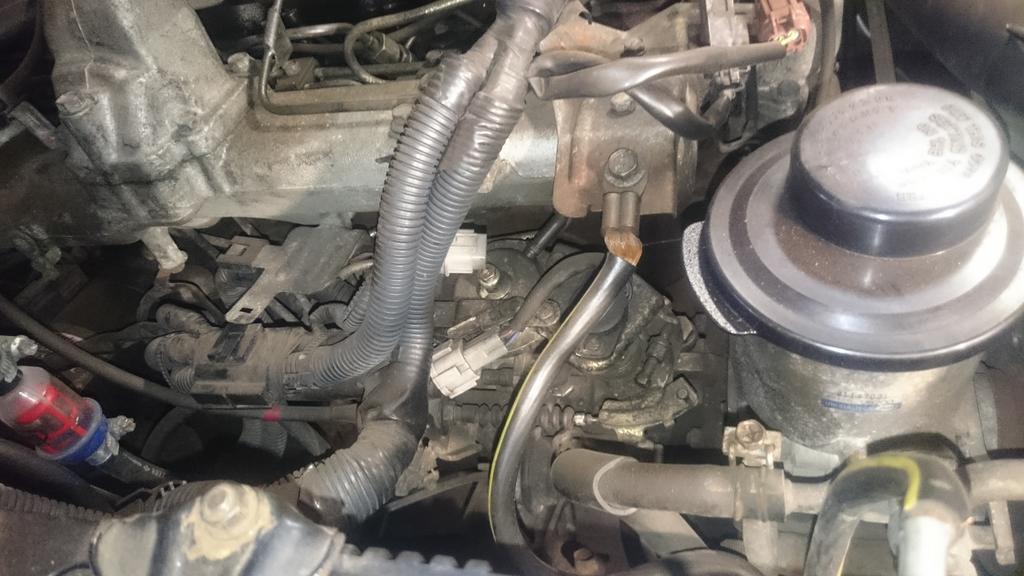

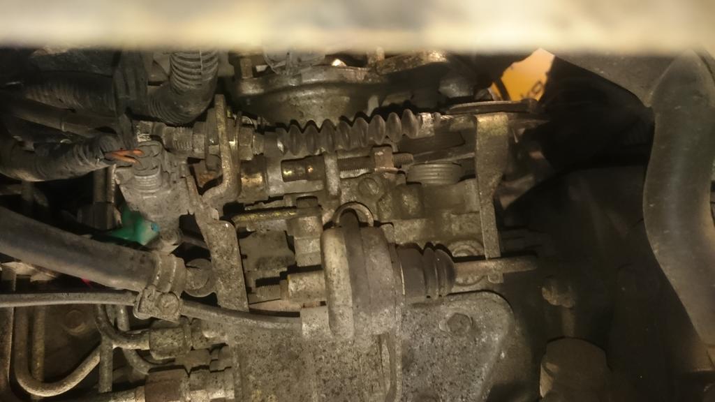

nun bin ich seit paar Tagen stolzer Besitzer eines TD42Ti Motors vom Nissan Civilian aus China.
Meine Frage ist: Ich vermisse die Druckdose an der ESP. Eigentlich müsste doch ein Druckschlauch da rüber gehen?

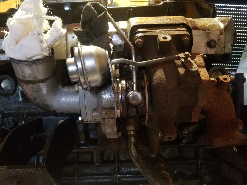

Am Motor ist aber alles original - nix drangebastelt. Auch beim Turbo - Ölleitung, Wasser etc. original. Gibt es da verschiedene Ausführungen?
Ich hab gleich noch paar Bilder gemacht. Vielleicht kann mir ja jemand Auskunft geben - wäre echt riesig, da ich mich mit dem Motor leider noch nicht so gut auskenne und Infos über ihn auch eher selten sind.
Desertcruiser
Der mit dem Y60 tanzt
Wohnort: CH, Bärn
1. Berna 5VM
2. Berna 2VM
BeitragVerfasst am: 23.10.2018 12:18:56    Titel:
Die Pumpe muss so.
Beim Civilian ist keine Ladedruckabhängige Fördermenge verbaut.
Und meines Wissens auch keine Abgasrückführung.

BeitragVerfasst am: 23.10.2018 12:47:19    Titel:

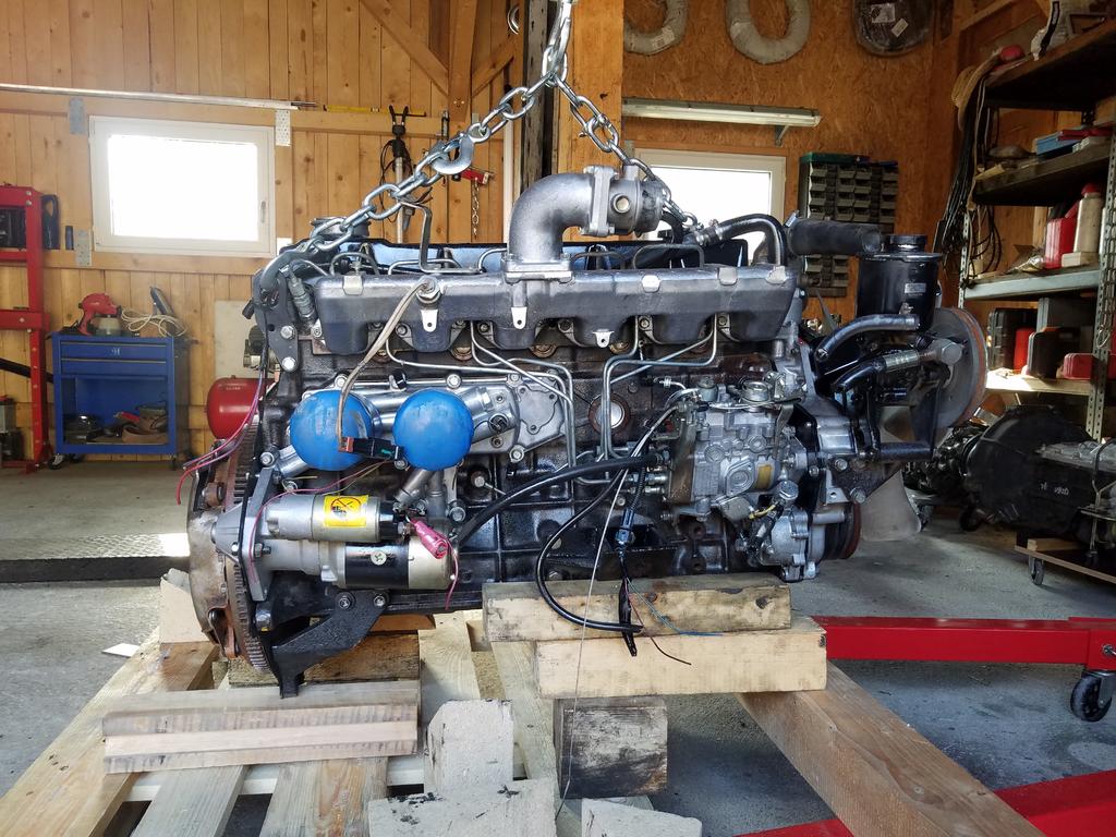

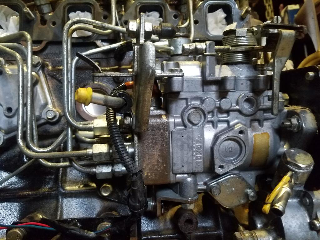

Der Desertcruiser wird wie immer Recht haben. Ätsch Auf den Bildern scheint es so als ob wirklich keine AGR vorhanden ist.

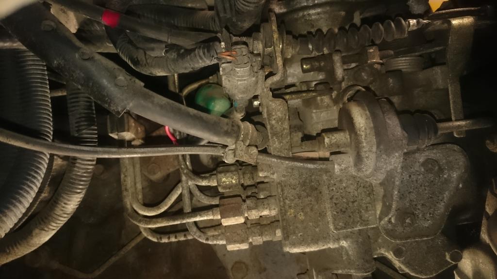

Zur Vollständigkeit hier mal ein paar Bilder vom TD42T3 welche ich gerade zur Hand habe. Die Druckdose sollte halbwegs zu sehen sein und hat in diesem Falle eine Verbindung zum Ansaugrohr/Ansaugbrücke.

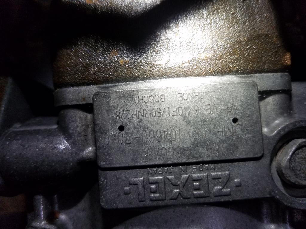

BeitragVerfasst am: 26.10.2018 13:45:15    Titel:
Also eine ESP mit Seilzug vom Terrano hab ich bekommen. Das macht Sinn den ordentlich umzubauen bevor er eingebaut wird.
Kann ich die ESP selber einstellen oder muß das der Boschdienst machen?
