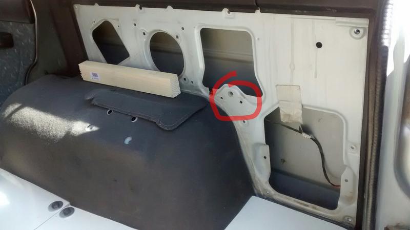

Moin
Ich hoffe man kann es erkennen.
Gruß Mario

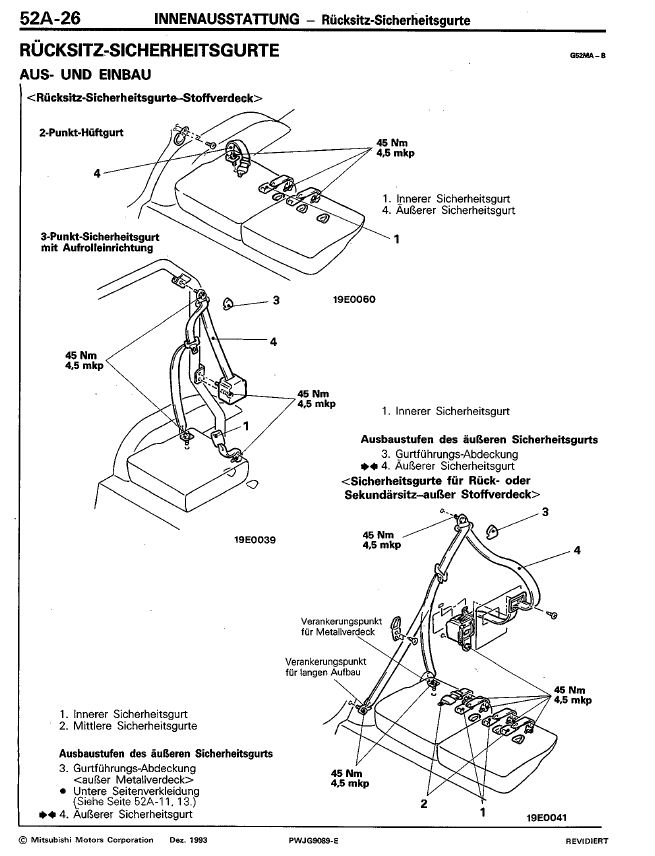

Ahoj Winke Winke ,
vielleicht hilft das weiter:
Das sollten die Befestigungen in unserem Galloper gewesen sein.
Es könnte durchaus sein, dass es kein M10 sondern ein 7/8" Gewinde ist.
Das kommt leider alles nur aus den tiefen meiner Erinnerungen.
Viel Erfolg!
Grüße,
Thommy

BeitragVerfasst am: 14.02.2018 05:59:11    Titel:
Moin
Das sind die Löcher für die Gurte der Zusatzsitze (Dritte Sitzreihe)
Die für die mittlere Sitzbank kommen in den eckigen Ausschnitt an der B Säule.
Da wäre es in dere Regel auch beim kurzen Pajero oder Galloper.
Bei dem Cabrio der Foette sieht es dann noch mal anders aus.
Gruß Mario

BeitragVerfasst am: 15.02.2018 10:31:48    Titel:
Dankeschön für die Hinweise,
Nach einbauen der Sitze,war mein Problem so gut wie gelöst,
An dem Überrollrohren sind die 2Gewinde für die Gurte.
Werde heute die Gurte montieren und dann versuchen die hinteren Sitze
austragen zu lassen.
