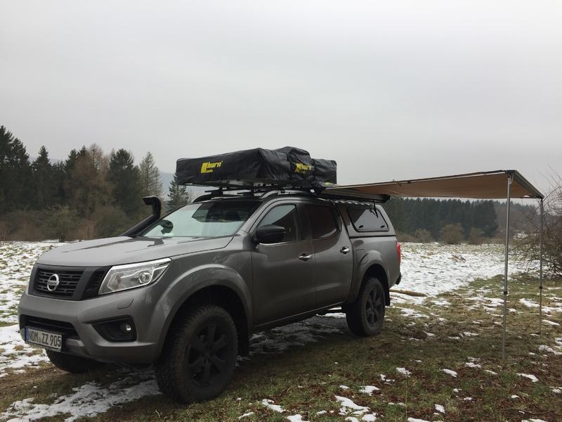

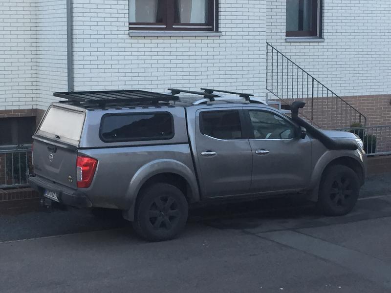

Schau dir mal die Frontrunner Sachen an. Gibt beide Varianten. Einmal Schiene aufs Dach mit Füßen für die Plattform oder über Grab-on Befestigung direkt an die Dachreling (gibt auch noch Strap-on Befestigung, aber die finde ich nicht so geil.
Kann dir nur sagen, ich finde die Frontrunner Sachen sehr wertig und gut. Die Lösungen zur Befestigung finde ich persönlich überzeugend.
Ich habe fürs Dachzelt diese Grab-on Lösung auf der Dachreling, hinten auf dem Hardtop eine Plattform mit Schienen/Füßen, an der die Markise befestigt ist und Geraffel...
Einmal ohne Krams
Mit Dachzelt+Markise

danke für die Bilder, wenn ich das richtig sehen, dann sind Deine Dachträger auf der Reling ein Stück höher wie die Plattform die direkt am Dach montiert ist? Es sind diese Zentimeter die mich darüber grübeln lassen, die Reling zu demontieren und dafür dann Schienen und niedrige Füße zu verwenden....

Eigentlich ist alles ziemlich auf einer Höhe. Ich tippe der Fotowinkel erweckt den Eindruck, dass der Dachträger höher ist (von oben herab schräg fotografiert). Ist er aber nicht. Ich habe auch überlegt, die Dachreling zu ersetzen, habe mich aber dagegen entschieden. Da die Plattform noch Windabweiser drunter hat, damit die Windgeräusche nicht so extrem sind, braucht es auch die Höhe der Füße, um nicht ab 100km/h eine Macke zu kriegen zwecks extremer Geräuschentwicklung.
