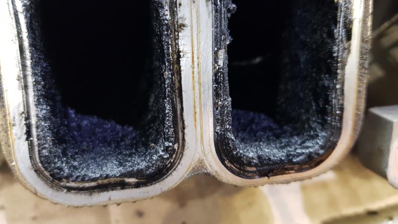

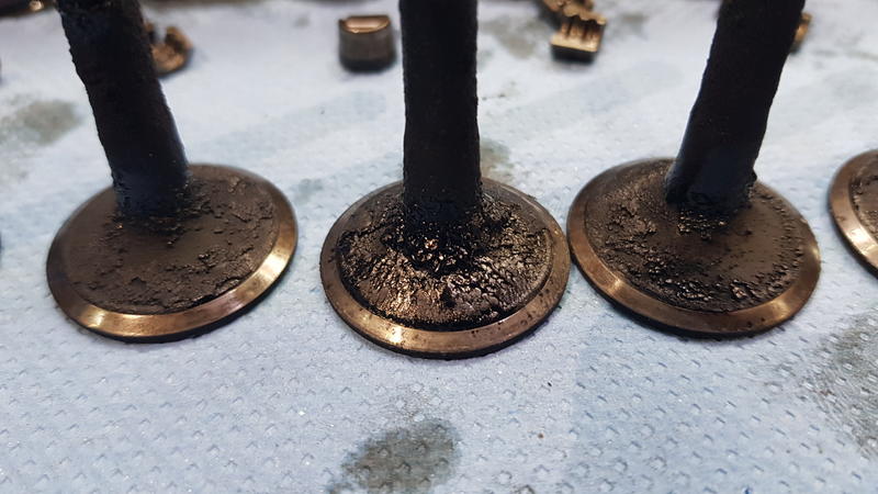

Servus !!
aus gegebenem anlass wieder mal die Warnung vor dem AGR ( abgas Rückführung ) am 2,4 / 2,2 Puma Motor .
das ding ist wirklich der Tod jedes Motors.
hier ein Beispiel wie die Ventile nach nur 70 000 Langstrecken km aussehen .
die einlass kanäle sehen genau so beschissen aus ,alles dick mit ölschlamm verdreckt.
der eingang ins Saugrohr ebenso.
das System gehört umbendingt stillgelegt.

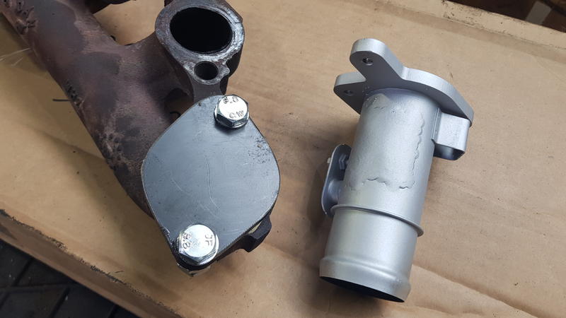

WENN das AGR Ventil zu 100 % sicher noch gut schlisst kann man das System einfach auf elektronischem wege stillegen und gut ist es .
besser noch ist es aber sicher es elektronisch stillzulegen UND die Mechanik auszubauen.
das AGR Ventil selber MUSS aber im Auto und angesteckt bleiben weil sonst trotz Deaktivierung im motorsteuergerät eine Fehlermeldung kommt.
wir bauen den Wärmetauscher und die Verrohrung aus , entfernen die ja dann unnötigen wasserschläuche und schneiden das eingangsrohr in das Saugrohr ab und verschweißen das loch .
ob man dann auch gleich den kat ( 2,4 ) oder den partikelfilter ( 2,2 ) entfernt ist ein anderes Thema .
der Puma Motor hat ein paaaaaar Schwachstellen , zumindest die AGR Problematik läst sich aber relativ einfach lösen.

BeitragVerfasst am: 15.02.2018 10:35:44    Titel:
Verbraucht der Öl? Wenn ja, würde ich Mal die Injektorsitze prüfen.
Die Ölkohle sieht schon heftig aus...

BeitragVerfasst am: 15.02.2018 18:57:08    Titel:
Servus
ohne worte Obskur
gruss ,michi
PS:
wohlgemerkt ca. 70t km
keine Kurzstrecke
AGR seit gut 30t km ausgeschalten.
da wird einem schlecht wenn man daran denkt WIE das bei einem Motor aussieht der ca. 150t km drauf hat ,viel im Kurzstrecken verkehr gefahren wird UND der das AGR aktiv hat.

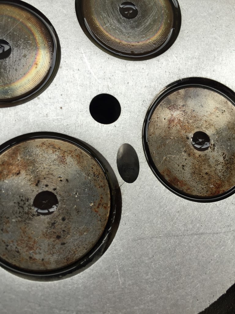

BeitragVerfasst am: 01.03.2018 19:44:38    Titel:
Hallo, das Problem ist beim td4 weltweit bekannt und ausgiebig diskutiert, viele haben Druck und blow off aus dem Ausgleichsbehälter oder nur plötzlichen kurzen temp. Anstieg und Notlauf. Ich habe auch die Kopfdichtung getauscht, dann war Ruhe.
Allerdings war mein Motor auch nicht schön innen: Nockenwelle:
Risse nahe den Düsen
Hatte alles so belassen, fuhr dann aber wesentlich umsichtiger.

BeitragVerfasst am: 01.03.2018 20:42:39    Titel:
Servus
Der riss am Ventilsitz schaut aber nicht gut aus.
Da wird sich früher oder später der ganze Sitz verabschieden.
Gruss michi

BeitragVerfasst am: 01.03.2018 22:28:07    Titel:
Wenn sich auch dieser Riss wie die vorherigen verhält, ist es eine Frage der Zeit, wann dieser die Sitztiefe des Ventilsitzrings unterwandert. Dann verringert sich die Verdichtung.
Die Nockenwelle ist aufregender, finde ich.

BeitragVerfasst am: 02.03.2018 07:16:42    Titel:
Servus
Oder der Ring löst sich aus seinem Sitz.
= motor Totalschaden
Man hätte den riss schweissen lassen können.
Die Oberfläche der nockenwelle wird auch "" irgenwann " ganz den Geist aufgeben.
Beim letzten td4 Totalschaden den wir hatten hat sich aus dem grund die nocke auf der Welle gedreht weil sie durch die verschliessene oberfläche zu heiss geworden ist.
Die nocken sind auf die Welle aufgeschrumpft.
Sehr komische Konstruktion.
Gruss michi
