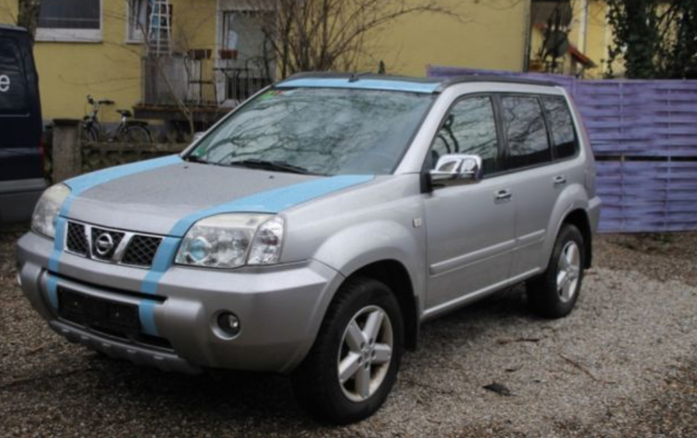

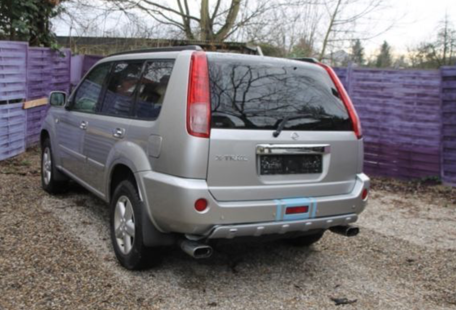

ich hatte einen im Blick der hatte einen 2,5 L Benziner Motor. Denke der hat schon einiges an Leistung die man im Zweifel immer gut gebrauchen kann. :)
Was kosten denn so ein Satz MT Reifen für einen 2004er X-Trail ?
Hat übrigens hinten einen Doppelauspuff, sieht etwas wie die Jeep-Variante aus.

Der Auspuff sieht für mich deplaziert aus und bezüglich Böschungswinkel ein No go.

X-Trail und Patrol sind zwei komplett unterschiedliche Welten. Wenn das Kleingeld für ein Patrol vorhanden ist, sollte kein weiterer Gedanken an ein Ixi verschwendet werden.
Für die Reifen allein kannst du 400-600€ einplanen. Die Duplexanlage hängt etwas höher und könnte schon so gehen. Aber im Gelände ist so ein Schnickschnack unsinnig.
