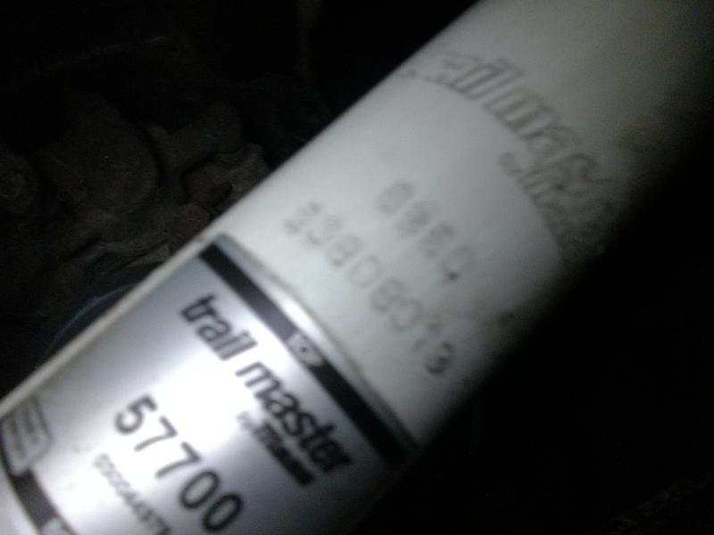

Ich sollte mir neue anschaffen aber was kauf ich jetzt. Ich würde gerne bestellen ohne die alten auszubauen. Fahrzeug ist auf jeden fall höhergelgt. Es sind jetzt weiss orange stossdämpfer drin (trailmaster ? ) kann man die alten abmessen ohne auszubauen oder ist irgendwo eine nummer drauf?

Weiß/orange ist Trailmaster. Ja Eine Nummer sollte eingestanzt sein, ist aber möglich, dass die Nummer von Rost unterwandert ist.
Du müsstest halt wissen was das für eine Höherlegung ist, sonst wird es schwer. Oder gibt es für den Terrano nur eine einzige 2" Höherlegung?
Ohne Ausbau abmessen wird nicht funktionieren, weil die Stoßdämpfer normal komplett ausgefedert/eingefedert gemessen werden.

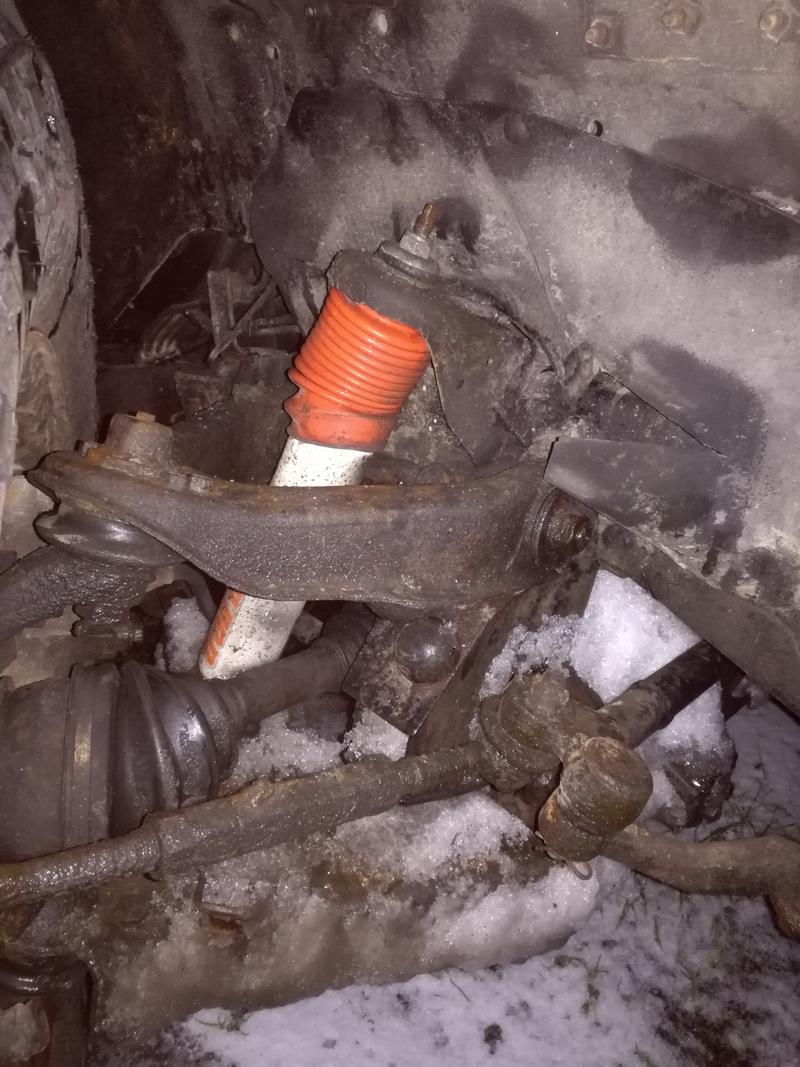

Mach mal ein Foto von den vorderen, oberen Querlenkern. Dann kann man sehen, welche Höherlegung verbaut wurde und ob vorne überhaupt etwas verändert wurde. Vielleicht passt ja auch die Standardlänge.

BeitragVerfasst am: 17.01.2018 17:22:40    Titel:

BeitragVerfasst am: 17.01.2018 18:40:05    Titel:
Das sind die Stoßdämpfer für eine 40-60mm Höherlegung. Ja

BeitragVerfasst am: 17.01.2018 19:14:40    Titel:
Und was sind das für dinger

BeitragVerfasst am: 17.01.2018 19:16:04    Titel:
Kratz mal den Schnee von den Querlenkern etwas und mach bitte ein Foto von etwas weiter weg. Ich glaub, der hat keinen Stabi mehr drin. Kann den da jedenfalls nicht erkennen.
Die Stoßdämpfer sehen optisch ok! aus, aber man kann halt nicht drin stecken... Ja

BeitragVerfasst am: 17.01.2018 19:31:32    Titel:
Stabi ist keiner drin nein. Der vor vor besitzer hatte den irgendwie höhergelegt dann passte die stabi nicht mehr hats geheissen

BeitragVerfasst am: 17.01.2018 19:36:50    Titel:
Dann wird dass das Problem sein. Mit nur einem normalen Trailmasterstoßdämpfer wird er vorn zu weich sein. Entweder einen stärkeren Stoßdämpfer oder Doppelstoßdämpfer, damit die Aufhängung vorn straffer wird. Oder du verzichtest auf die Verschränkung und baust wieder einen Stabi mit frischen Buchsen ein. Ja
