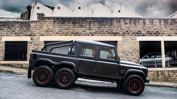

Servus !!
hat schon jemand von euch Fotos gefunden auf denen zu sehen ist WIE das an der Hinterachse mit dem antrieb der 3. achse gelöst wurde ???
die achsen sind SO nah beieinander , wie sich das mit dem antrieb ausgehen soll ist mir ein rätzel.
gruss ,michi

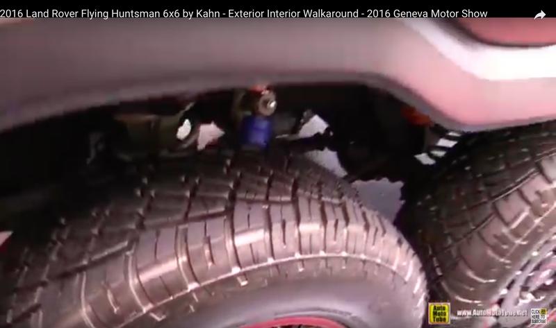

in diesem Video
https://www.youtube.com/watch?v=rpYB15yEvrk
kann man ein paar kleine Details erkennen...

Moin
Beim Video Min 2:44 sieht man die Kardanwelle von der dritten zur zweiten Achse.
Der Auspuff, oder das Rohr was so aussieht, verdeckt es etwas, aber man sieht sie.
Gruß Mario

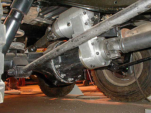

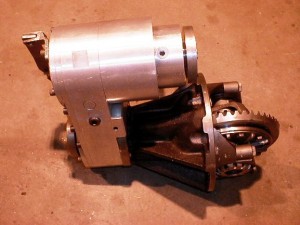

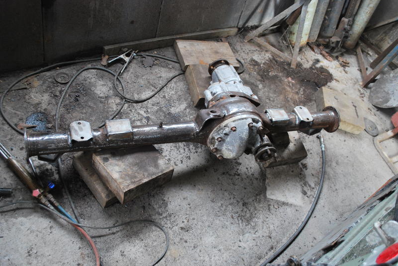

Die Achsen haben einen Abstand mindestens eines Raddurchmessers, also größer 800mm. Da lässt sich schon eine brauchbare Kardanwelle mit ordentlichem Längenausgleich unterbringen. Üblicherweise ist zumindest das vordere Diff in hypoidbauweise ausgeführt und hat einen Durchtrieb für eine weitere Kardanwelle.
Gruß Rainer

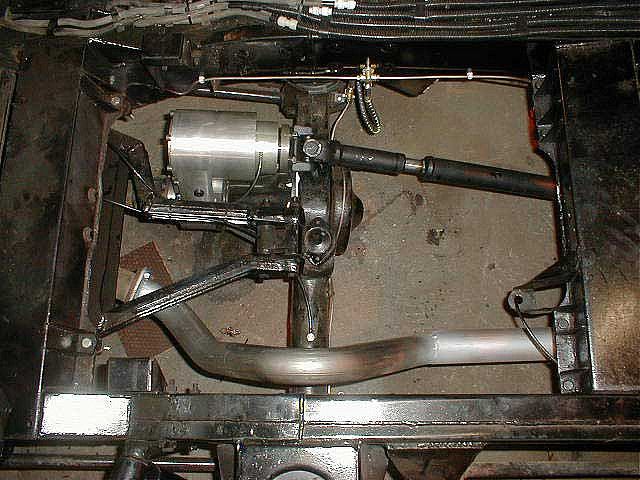

Kardanwelle von Diff zu Diff

DAS ding ist soooo unglaublich hässlich , normal müsste man den designer dafür steinigen.
die aufgeschraubten Plastik verkleindungen seitlich sind einfach nur peinlich .
die wollten aus dem Defender wohl einen Prolo Jeep machen.
einfach grässlich .
dazu noch die rote innen Ausstattung , das teil kann echt nur ein Zuhälter oder ein russischer Mafiaboss fahren.
wenn ,wie ich vermute das Diff der 2. achse einen abtrieb hat der über das Diff zur 3. achse geht dann könnte es sich ausgeben.
WIRKLICH geländetauglich ist das natürlich auch nicht da der winkel der sehr kurzen hinteren welle ganz schnell an seine grenzen stoßen würde WENN die 2. achse voll einfedert und die 3. achse ausfedert.
der Höhenunterschied wäre dann gewaltig ,DAS kann keine gelenk der welt ausgleichen .
die Konstruktion mit dem abtrieb vom triebling des 2, diffs finde ich aber immer noch besser wie die Konstruktion bei der das 2, Diff hinten "" offen "" ist und über einen 2. triebling das 3. Diff angetrieben wird.
DAS ist dann überhaupt NUR für den strassen betrieb zu brauchen.
