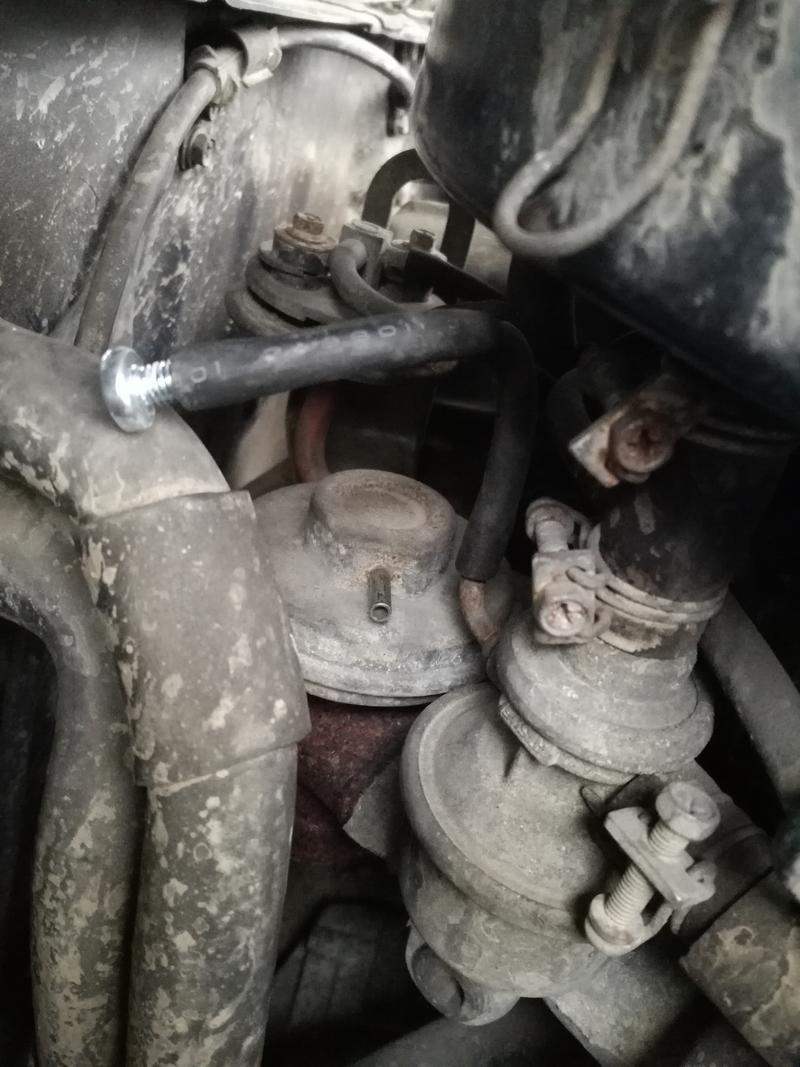

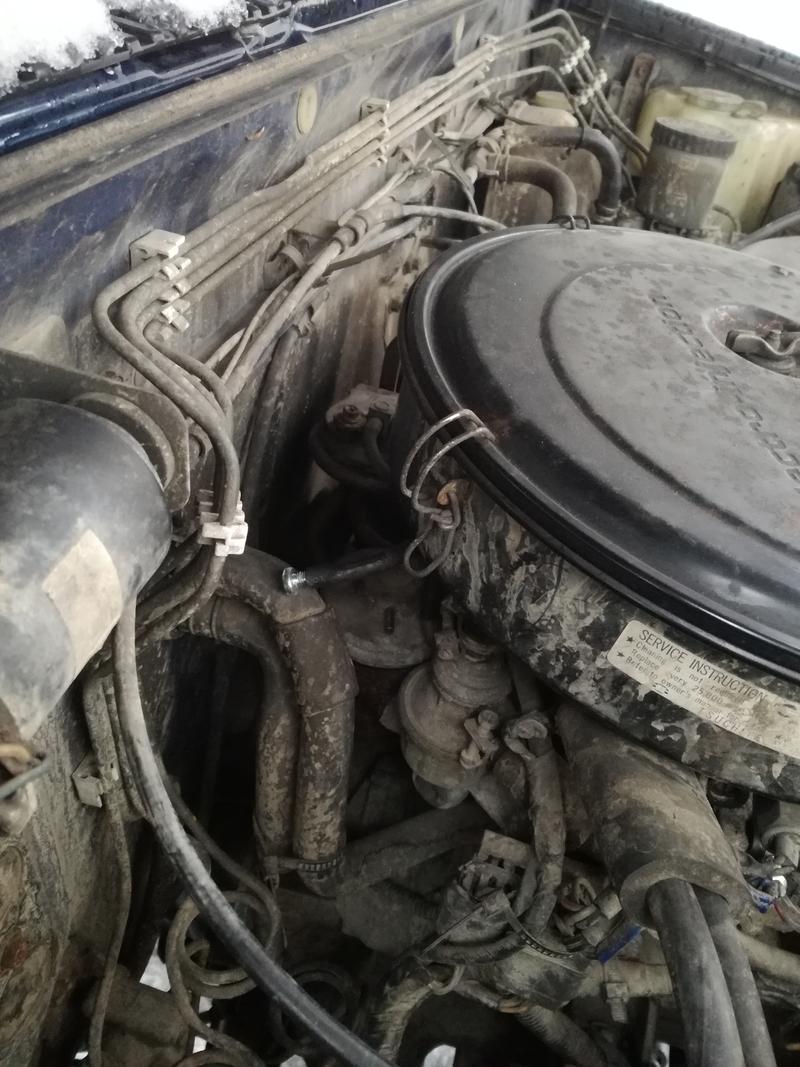

Hy leute hier mal eine frage für was sind die schläuche

Muss das blindgeschlossen sein?

glaube er solte eher an die unterdruck dose rangehen so wie es aussieht

Glaube ich auch aber will halt nix falsch machen ??

Was könnte der grund sein warum man das blind gemacht hat

Kenne den Motor nicht, aber könnte das eine stillgelegte AGR sein?

Was ist agr ?

AGR ist Abgasrückführung.
Nein, der sollte wohl eher nicht totgelegt sein.
Werde mal bei meinem Single Cab mit KA24 nachgucken, wo der hingehen sollte.

Kann das aich sein das der deshalb soviel verbraucht. Achja der krümmer ist bestellt hoffe das ich den richtigen gewählt habe. Aus den staaten mit versand und zollabwicklung für 180 dollar find ich in ordnung.

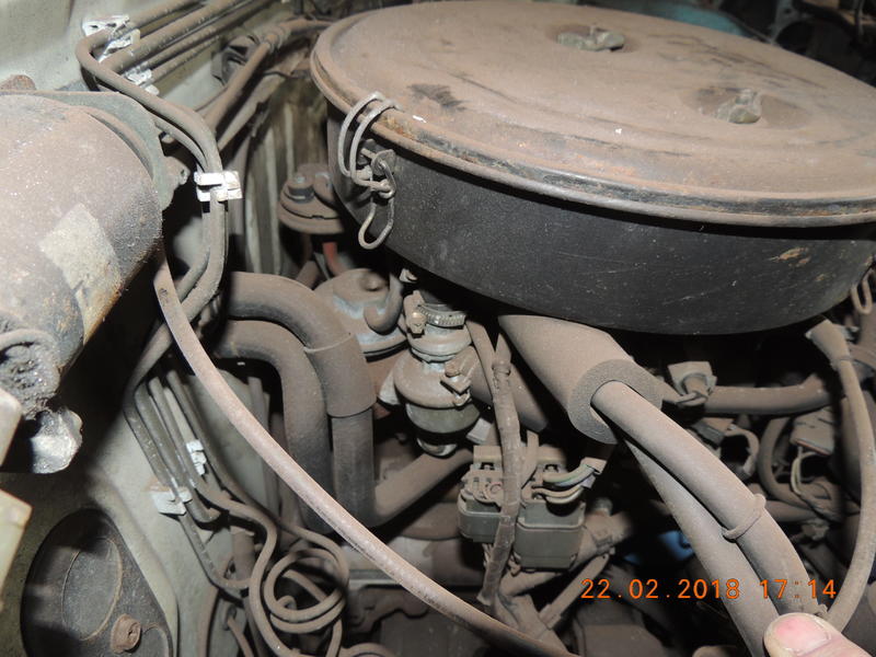

Jepp, hab es dann auch heute gemerkt, daß es nicht der KA24 sein kann.
Meiner hat das Gedöns nämlich so nicht.
In der Werkstatt am Terrano wurde ich dann fündig:
So sollte es aussehen bis auf den ganzen Flexstaub. Grins
Hinterm Luftfilter an der Spritzwand sitzt das sogenannte B.P.T-Ventil (frag mich nicht, was es bedeutet, habe im WHB keine Erklärung dazu gefunden),
von da geht Dein totgelegter Schlauch zum offenen Anschluss am E.G.R-Ventil (ist englisch für AGR=Abgasrückführung).
Keine Ahnung, warum man so was totlegt. Unsicher
Schraube raus, anstöpseln und gut isses.

Hab ich mal angestöpselt mal schauen ob ein unterschied da ist .

Komisch verbrauch ist um ganze 2 liter gesunken. Ist keine einbildung da ich jeden tag die gleiche strecke fahre. Und immer bei 100km tanke da meine benz anzeige nicht geht. (Nächstes projekt ).
Und der motor läuft generell ruhiger. Danke für die raschen antworten nochmal
