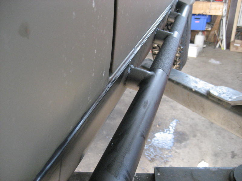

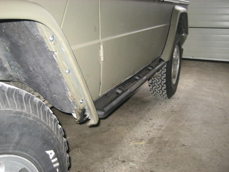

BeitragVerfasst am: 21.02.2018 18:04:01    Titel:
Servus !!
WENN du dein Auto nicht hardcore verwenden willst dann schlage ich das ""aufdoppeln"" des schweller vor .
wir machen das bei den MB G immer so.
richtig gemacht trägt der rockslider dann das ganz Fahrzeug gewicht .
wir passen ein 2 mm Stahlblech GENAU an den schweller an und schweissen dann die ""treeslider"" an das blech.
dann wird alles sandgestrahlt und lackiert .
dann wird das teil an den schweller geklebt.
ist jetzt nicht irre viel aufwand und sieht schick aus .
WENN der orig. schweller ok ist und die Karosserie aufnamen ebenso dann hält das alles wirklich gut.
habe ich beim G schon X mal so gemacht und die Fahrzeuge sind teilweise auch im bewerbseinsatz.
gruss ,michi

BeitragVerfasst am: 21.02.2018 18:43:57    Titel:
Genauso soll das aussehen. Respekt

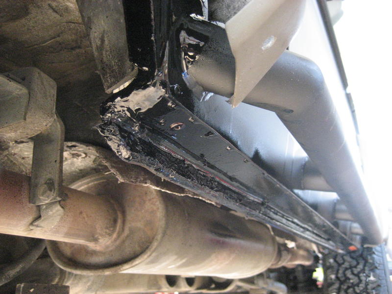

nach unten schützen die Dinger aber nur sehr bedingt. Auf den Bildern reißt zuerst der Auspufftopf ab und im Anschluss zerdrückt es erstmal die Schwellerkante. Oder baut ihr dann eine zweite Kufe nach unten gerichtet an sodass man dieses Problem gleich mit löst? Also Doppelkufe, je einmal für Bäume seitlich und Steine von unten..?
Beste Grüße
Dominique

BeitragVerfasst am: 22.02.2018 10:52:09    Titel:
Servus !!
DIE rockslider am Foto waren die minnimal Ausführungen.
wir machen auch welche mit einem profilrohr unten das die unterkante des Schwellers schütz.
den Auspufftopf ( G ) kann ich durch keinen rockslider der welt schützen .
gruss ,michi
