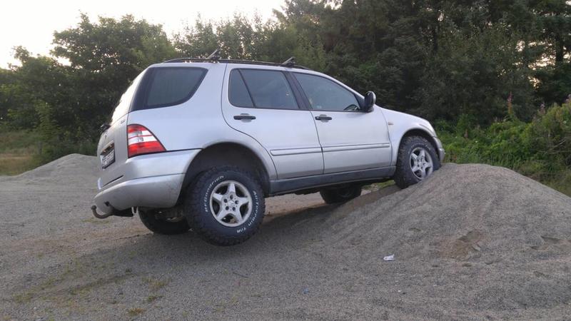

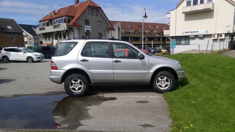

Halt unters Auto legen und nach Rost gucken, am W163 bei mir und den anderen, hinten die Karosserieunterseiten wo das Ersatzrad haengt. Also Kofferraumbodenbleche...
Schauen ob Motor und Getriebe tropffrei sind, beim Ersten den ich mir anguckte war fast der gesamte Unterboden oelig, auf der Motorabdeckwanne unten unterm Motor stand das Oel...
Habe neue Federbeine verbaut, waren die Billigsten die Ebay hergab, sind wohl recht starke Fedenr drinne, original gibs von Mercedes da Verstaerkte fuer Ersatzrad hinten dranne...
Vorne habe ich die Drehstaebe auf Anschlag hochgedreht, die sind wohl etwas lahm inzwischen so dass er hinten minimal hoeher steht jetzt. Fahren ueber Bodenwellen ist besser geworden da er mehr Federweg hat.
Habe hinten noch 8mm Platten zwischen Rahmen und Federbeinteller gesetzt, das geht noch mit den Originalschrauben am Federbein. Alles ueber 8mm erfordert dann umfangreicheres Bohren und Schrauben...
Hier in Norwegen darf ich bis zu 5% unter oder ueber den Herstellerradfreigaben Reifengroessen montieren. Daher fahre ich norwegisch offiziell erlaubt 245/75 R16 BFG AT2.
Sieht dann so aus:
