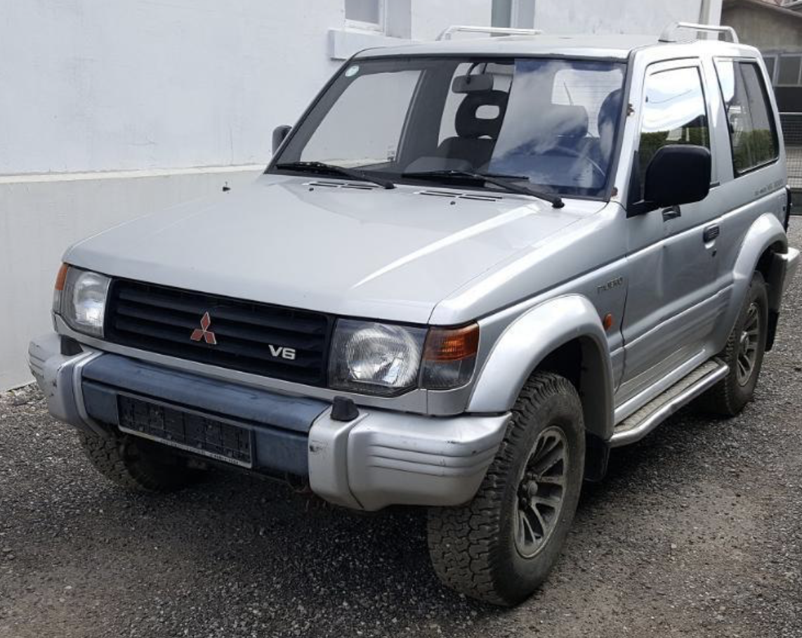

Werde mir am WE mal einen interessanten Pajero 3000 V6 anschauen , ist von Bj 1992 mit 150PS.
Steht noch recht gut da, etwas Rost an der unteren Kante der Heckklappe. Untenrum angeblich noch keine Durchrostungen, aber das muss ich mir erstmal vor Ort anschauen.
Bekommt neu TÜV , nur die Sitze sind etwas vergilbt, aber das bekommt man sicher wieder etwas aufgefrischt. :D

kleine Ansicht des Pajero

alter pajero halt mit kaputter tür. nimm dir die meiste zeit das ding von unten anzuschauen...vor allem den rahmen.
das einzig interessante ist vermutlich der preis.

Ja die Türe und das Trittbrett hatte wohl Bekanntschaft mit einem Pfosten oder Laterne, aber das mit der Tür stört mich nicht so, Hauptsache sie ist dicht und schließt sauber.
Das noch einiges an kleineren Rostarbeiten zu machen ist ist mir klar, Hauptsache es ist nichts tragendes durch. Will ja später keinen stress mit dem TÜV bekommen.

Moin
Mach dir da keine Hoffnungen.
Der wird in einem grausigen Zustand sein.
Wenn ich den ungepflegten Lack, die Stoßstange sehe.
Dan an den Ecken die Parkkratzer, der Rost am Scheibenrahmen.
Selbst die sehr sehr sehr gepflegten V20 haben Rost, dann eben nur etwas.
Ein normal gepflegter ist in der Regel mit viel Rost gesegnet.
Und solche ungepflegten V20 sind dann einfach durch.

Danke, ohhh das ernüchtert dann doch sehr. Zuviel des Rost will ich eben auch nicht.
Na dann werde ich vielleicht doch besser weiter suchen.
