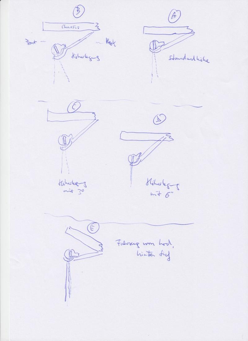

BeitragVerfasst am: 21.03.2018 22:14:00    Titel:
Hmm, also ich raff´das nicht ganz.
Ich mal mal auf, was ich mir so denke:
Also im Fall (A) ist ein Serien-Fahrzeug. Nachlaufwinkel (unter der Achse eingezeichnet) ist nicht allzu groß.
Daneben, also bei (B) ist mein Wagen - höhergelegt und unkorrigiert. Der fragliche Winkel, also der Nachlauf ist größer geworden. Das ist, was meine Räder etwas flattern lässt, so daß ich lange an der falschen STelle (Reifenunwucht) gesucht hatte.
Die Lösung ist dann (C), also die Achse zu lassen, wie sie ist, aber die Achsschenkel in eine Position entsprechend (A) zu drehen, indem die eleganten geänderten Achskugeln eingebaut werden. In diesem Fall habe ich mal 3° dazugeschrieben, weil das ja auch die Achskugeln sind, die ich neben mir liegen habe und verbauen will. Richtig genau ist die Skizze natürlich nicht.
Aber wenn ich nun 6° Kugeln dahernehme, dann bekomme ich doch (D). In meiner Skizze ist ein Nachlauf gar nicht mehr vorhanden. Ob das in Echt so stark ist, weiß ich nicht. Aber 3° klingen wenig. Und wenn man (wie gesagt, ich hatte man die Längslenker in Nachbauversion mit um 3° engepasster Kröpfung am Achsende vorübergehend eingebaut) dabei mal von der Seite guckt, dann können die Federteller schon in ganz deutlich anderem Winkel stehen, also dann kommen einem 3° durchaus viel vor. Die Feder steht auf einmal rundum ganz gut auf, anstatt am heckseitigen Teil besonders gestaucht zu werden). Mit diesen Gedanken erklärt sich auch nochmal meine "Sorge", bzw. die Eingangsfrage.
Wenn ich nun das Rallyefahrzeug nehme, und das Chassis hinten absenke, dann erhalte ich (E). Auch hier nähere ich mich dem an, was ich bei (D) beschrieb. Oder nicht?
Wo mache ich Gedankenfehler ???

BeitragVerfasst am: 21.03.2018 22:28:17    Titel:
Du machst dinen Denkfehler! Der Nachlauf ist das Maß in mm auf der Fahrbahnoberfläche zwischen folgenden Punkten gemessen: Drehachse durch die Achsschenkelbolzen auf den Boden verlängert bis Reifenaufstandpunkt. Der Relfenaufstandpunkt liegt hinter der Drehachse, das Rad wird also gezogen und dadurch in der Richtung stabl. Langer Nachlauf=stabil, kurzer Nachlauf=labil.
landybehr
...und hat diesen Thread vor 2963 Tagen gestartet!
BeitragVerfasst am: 21.03.2018 22:42:29    Titel:
Ah, Dooh-Homer, ich Döskopp. Jetzt verstehe ich. Ej, da muss ich erst "Sooo" alt werden, um zu begreifen, daß der Reifenaufstandspunkt HINTER der Achsschenkelbolzenachse liegt.
Auf alle Fälle: D A N K E. Ab jetzt seh ich glasklar :)
