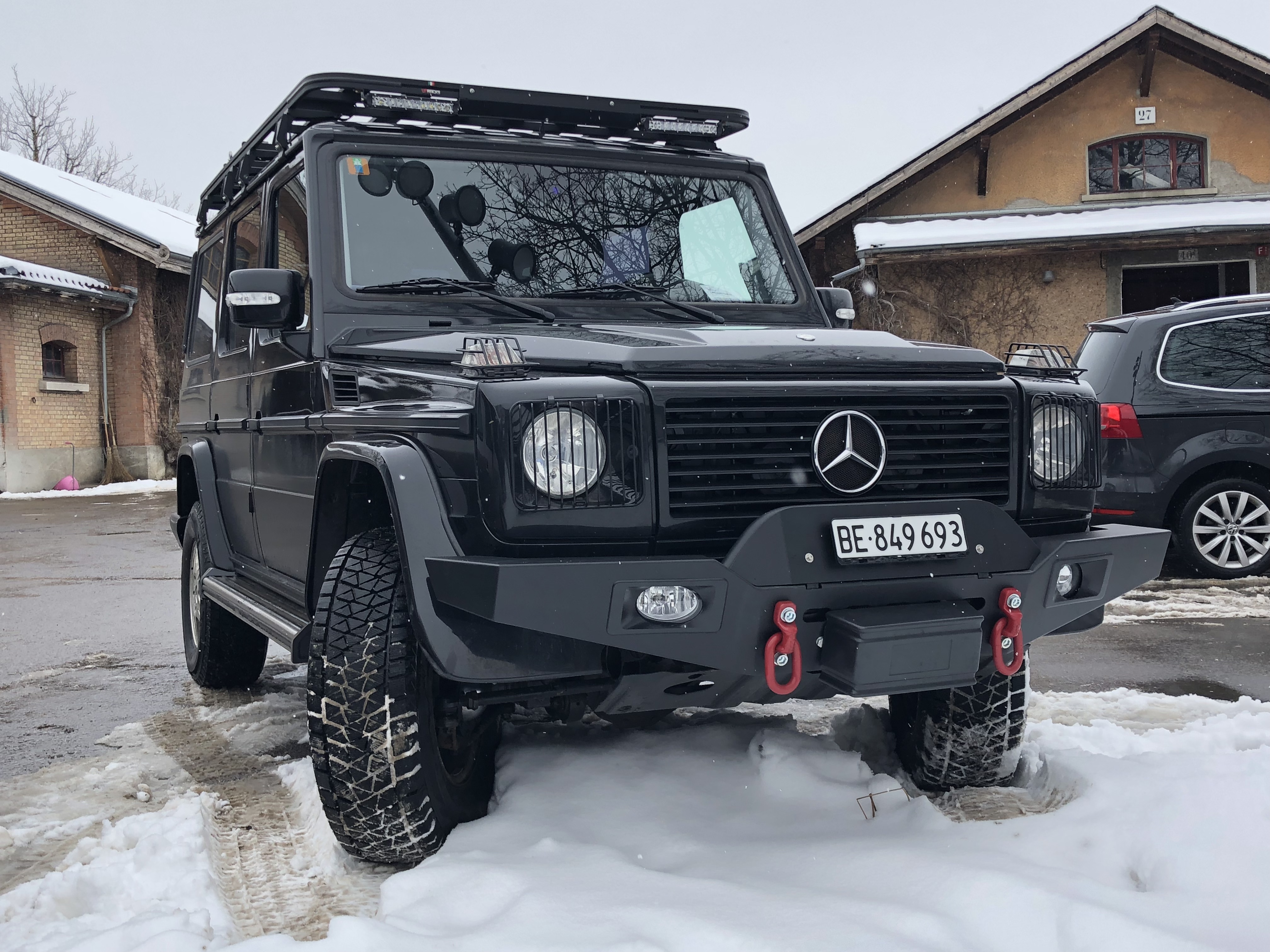

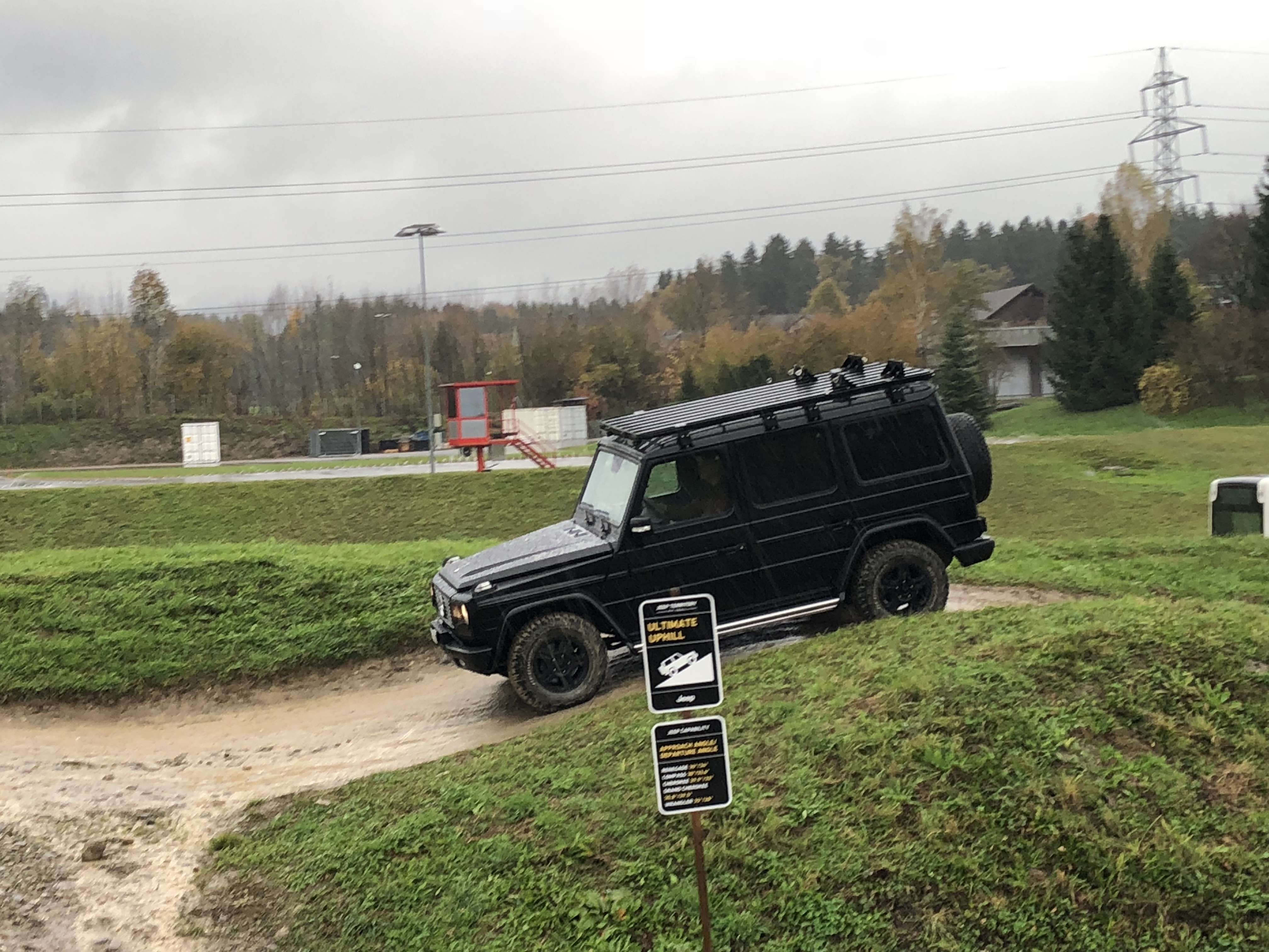

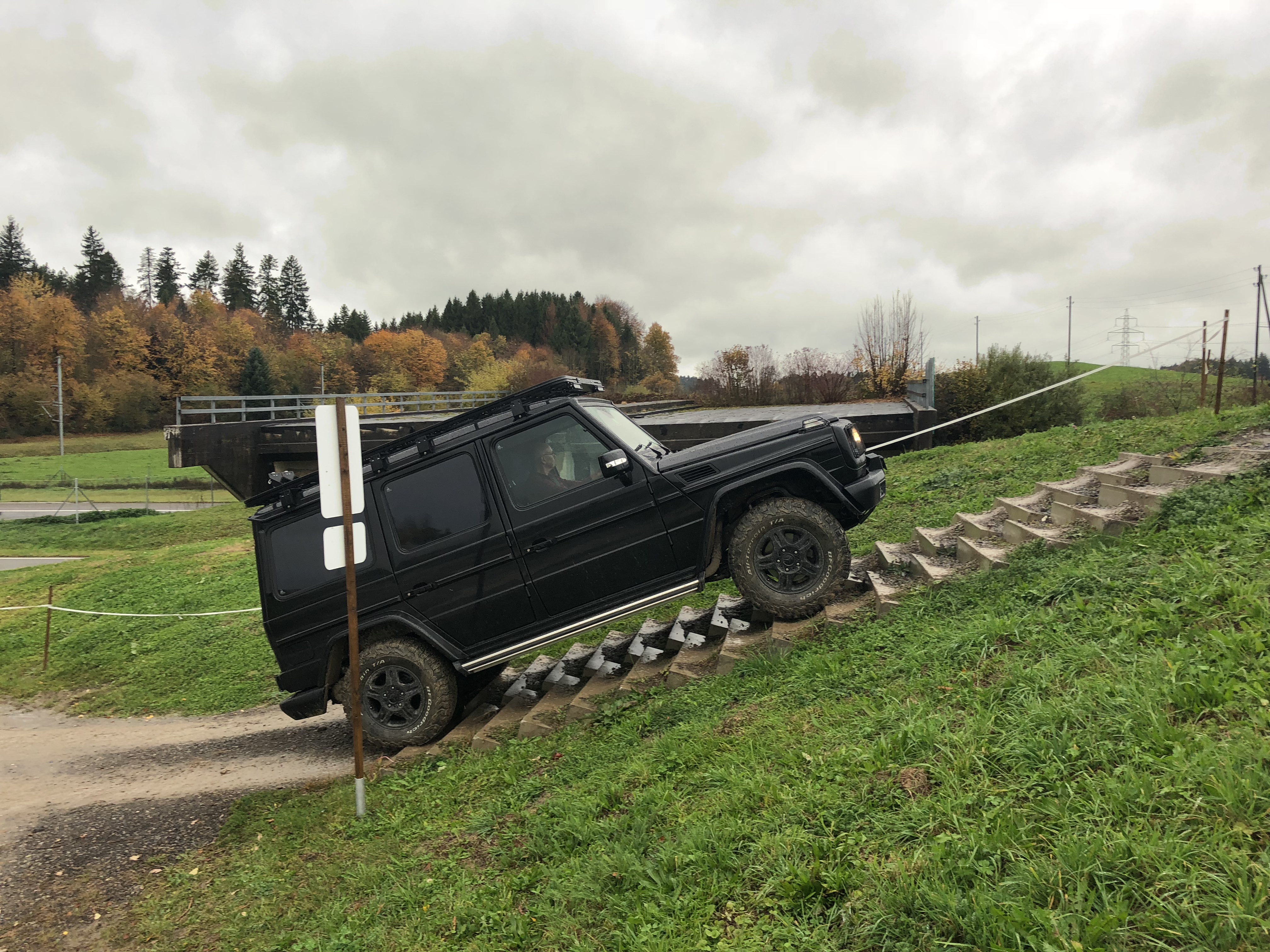

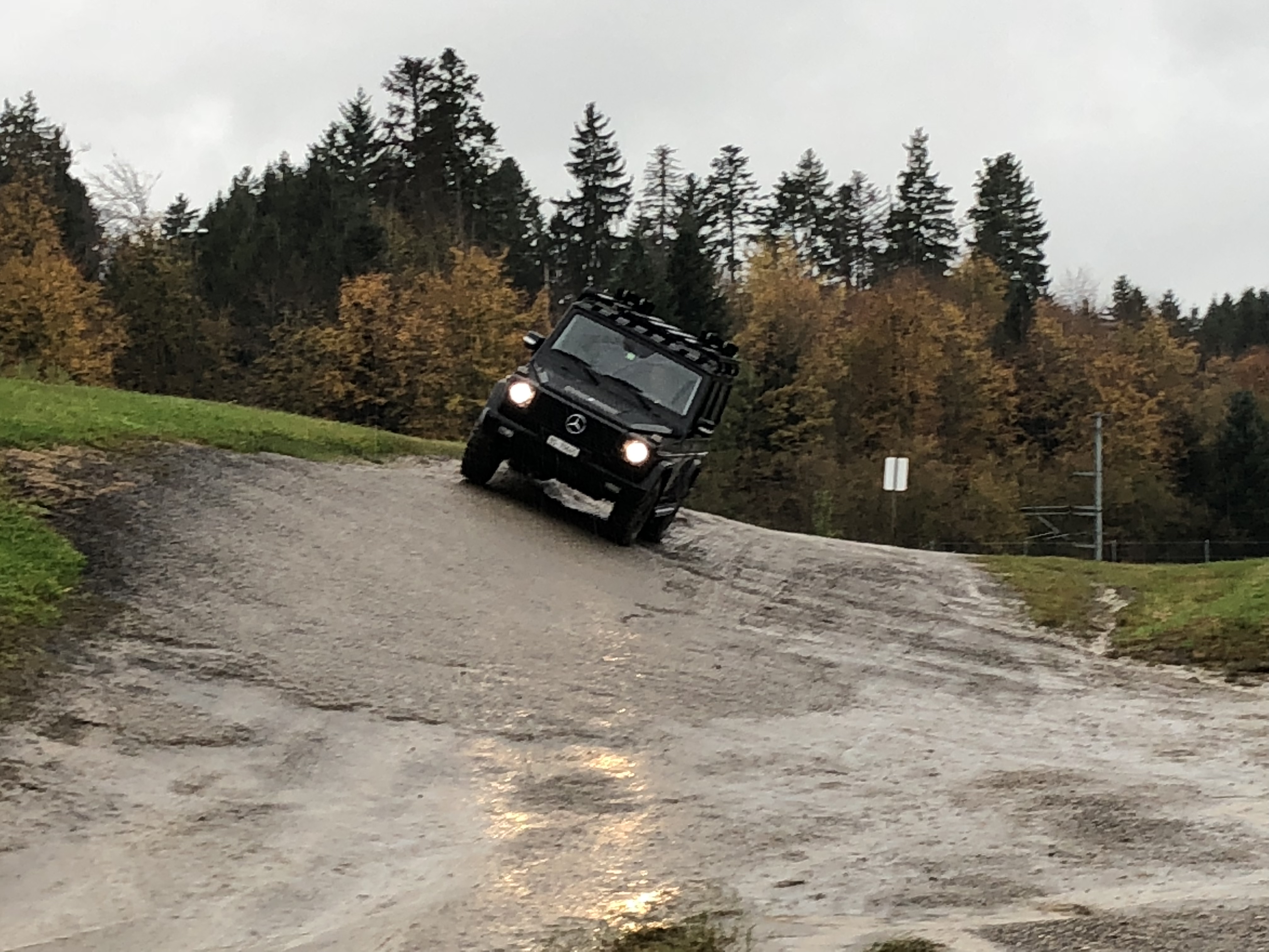

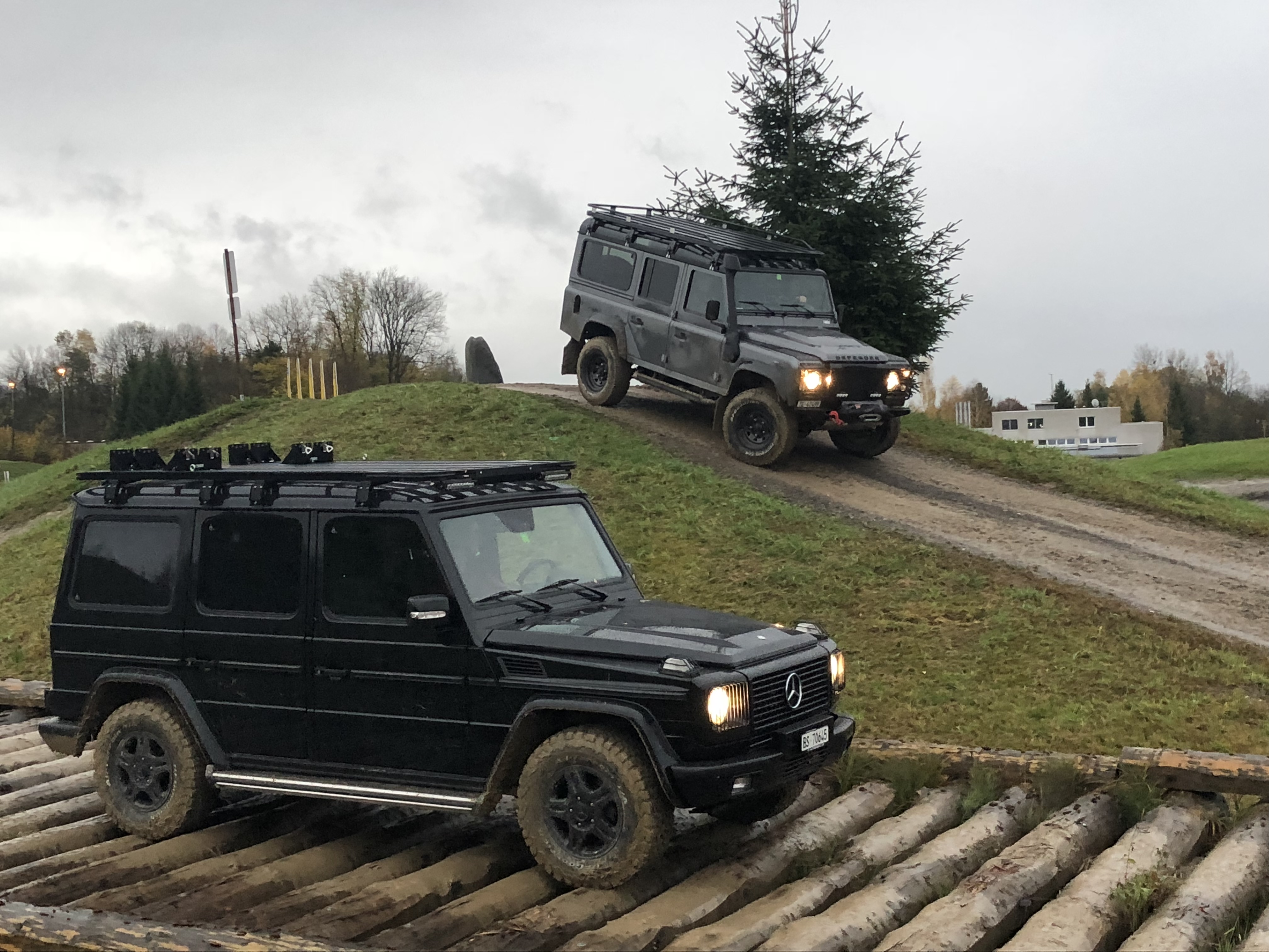

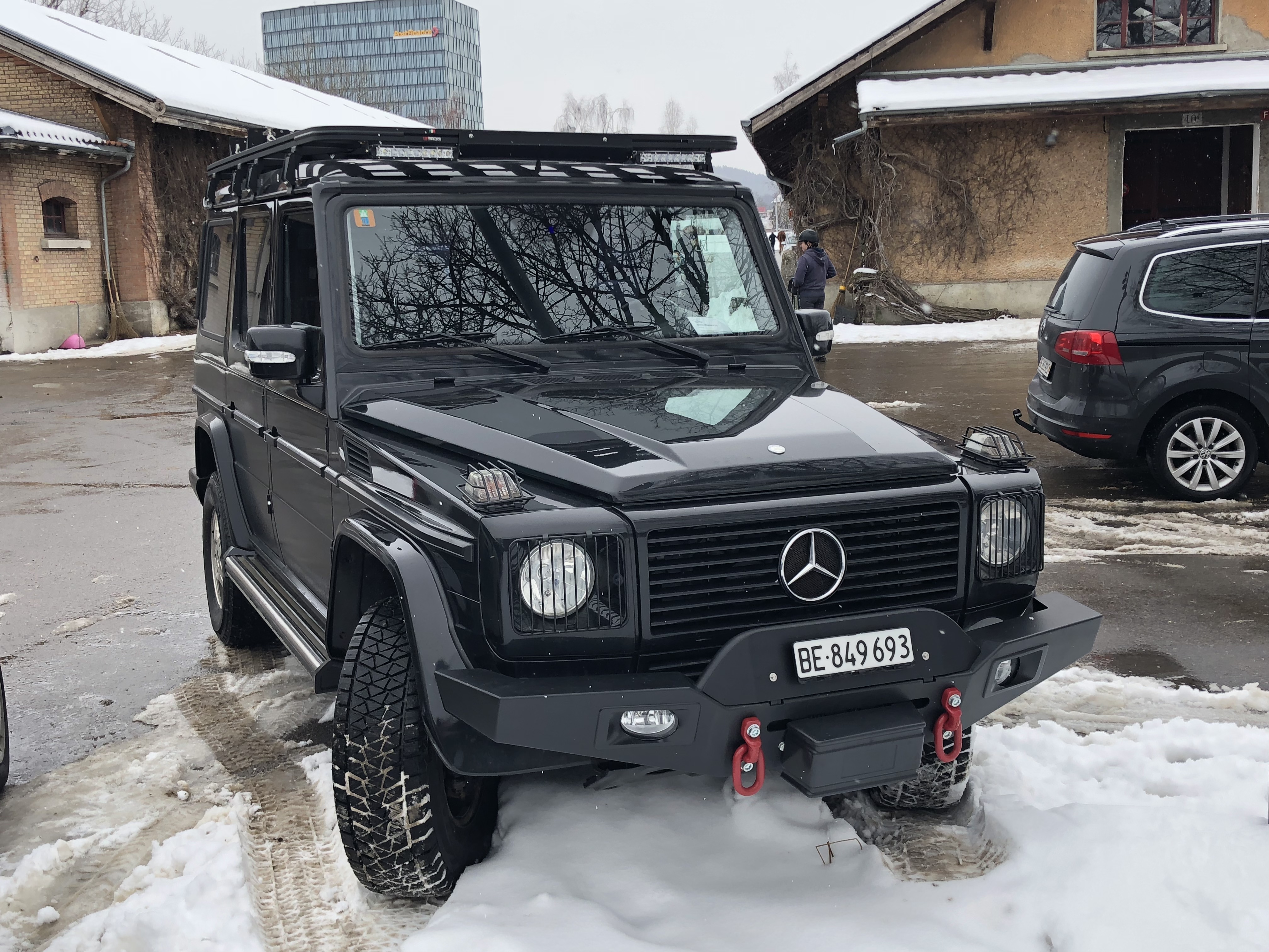

Mein G durfte in der Zwischenzeit auch richtig ins Gelände beim Geländekurs Smile und hat nun noch ein neues Fahrwerk erhalten, welches den Würfel gleich noch etwas höher gesetzt hat Supi . Auch konnte ich mir die Seilwindenstossstange von ORC nicht verkneifen (ich weiss das die Meinung zu Seilwindenstossstangen hier im Forum etwas auseinander gehen).
Anbei ein paar Bilder von meinem G im Gelände und von der neuen Stossstange (falls jemand sich den Kauf der selbigen überlegt). Der kleine „Bullbar“ an der Stossstange wurde mit einem kleinen Blech verkleidet, da es sonst mit der MfK in der Schweiz Probleme gegeben hätte.

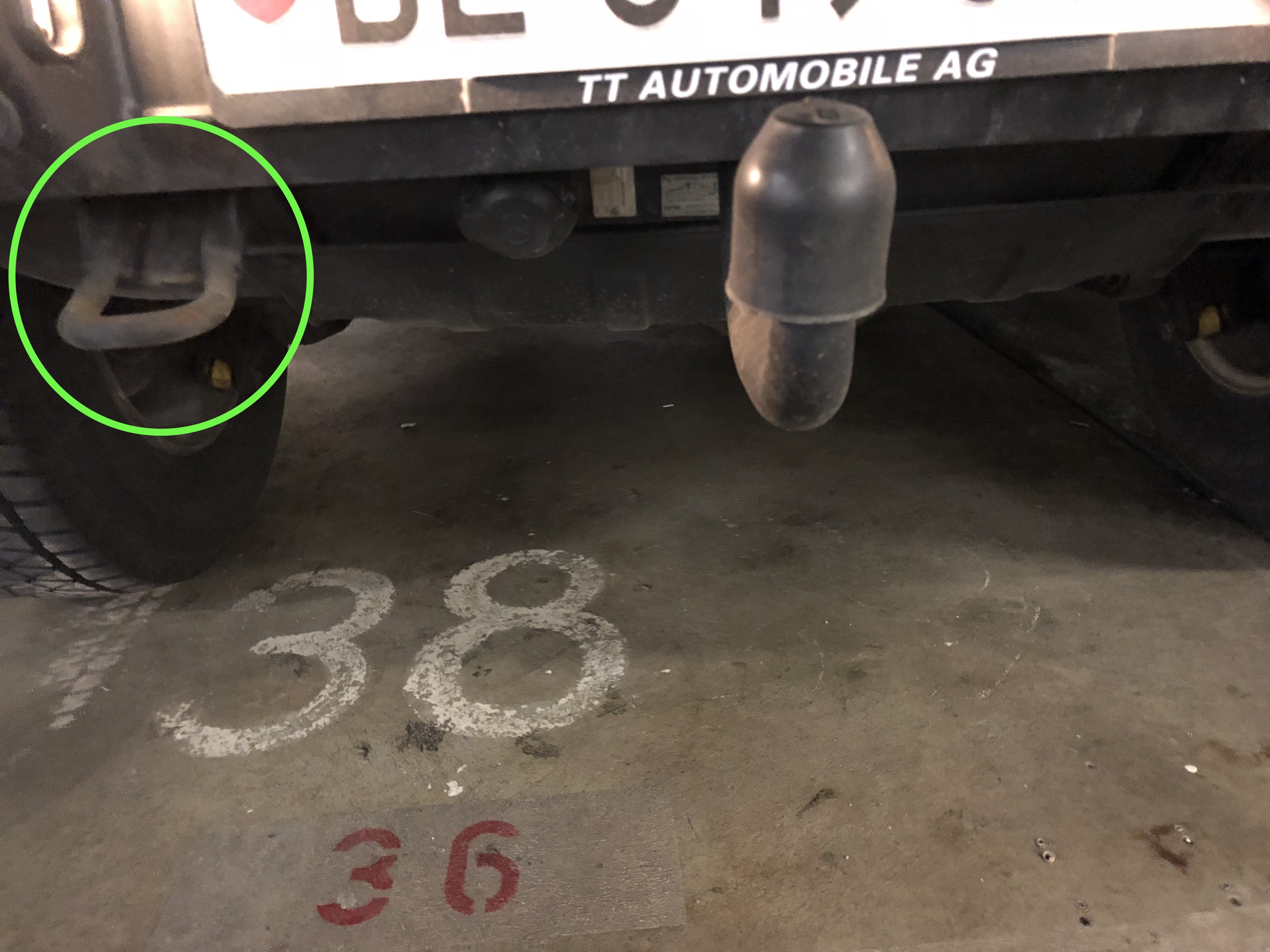

Nun habe ich noch eine Frage. Wenn ich im Gelände ein anderes Fahrzeug abschleppen/aus dem Dreck ziehen möchte, habe ich vorne nun ja sehr gute Abschleppösen. Am Heck habe ich aber nichts verändern lassen.
Hält die standard Abschleppöse am Heck das Ziehen eines anderen Offroaders aus dem Schlamm aus? Oder sollte man sich fürs Gelände spezielle Abschlepppunkte montieren lassen?

Hier noch die Bilder der Stossstange

Schon 'mal 'nen Blick auf das hintere Querträgerrohr geworfen? Da sind vom Werk aus Befestigungspunkte für eine Anhängerkupplung.

Dann diese aber abschrauben und den Bügel dran. Wäre nicht die erste Kugel, die abbricht. Oder was Stabiles an den Kugelhals anschrauben (so eine Art "Schelle") was sich nicht an der Kugel abstützt.

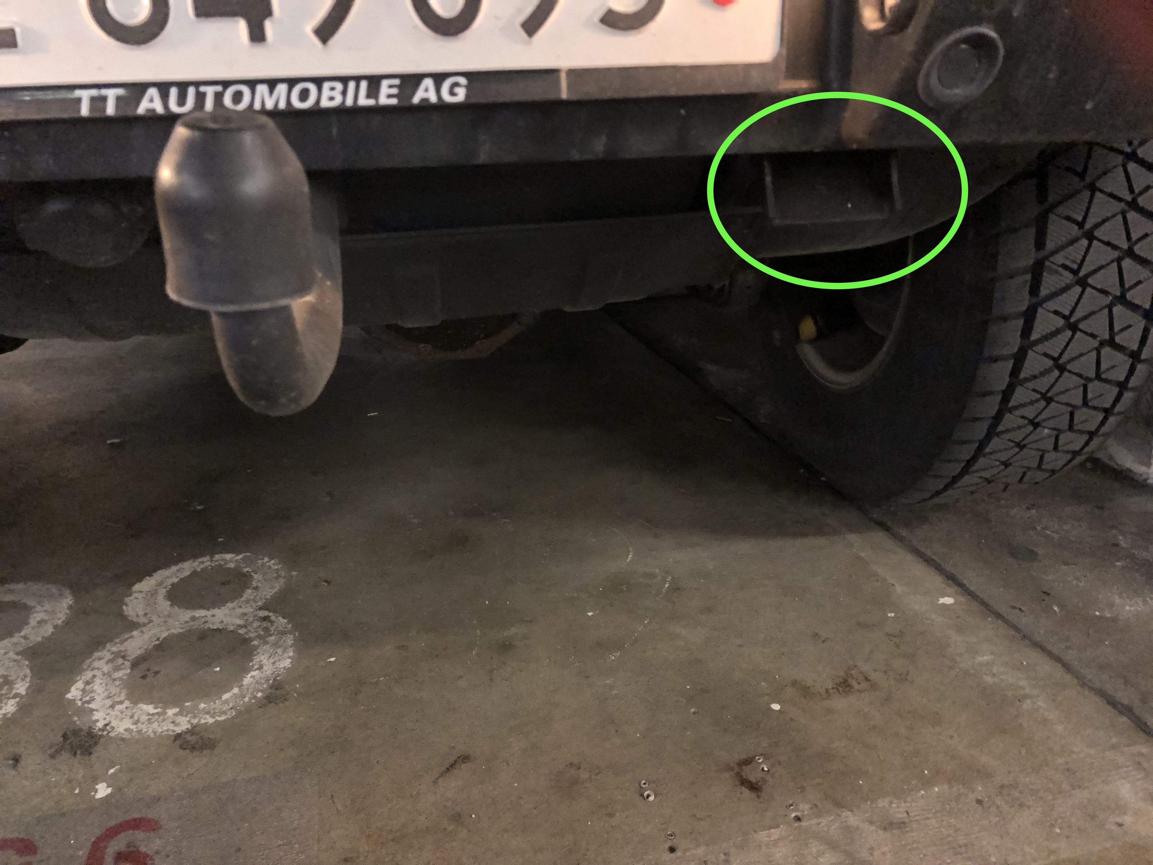

Aber so etwas (wie oben beschrieben) sollte dem Werks-Abschlepppunkt (siehe Foto 1) am Heck schon möglich sein, oder?
Und ja, die vorderen Abschleppösen hat ORC sicher zu Showzwecken etwas überdimensioniert. Dessen bin ich mir im Klaren. Jedoch finde ich es sieht auch gut aus Hau mich, ich bin der Frühling .
Mir ist noch aufgefallen, dass es auf der rechten Seite ebenfalls eine Montagemöglichkeit für einen Abschlepppunkt hat (siehe Foto 2). Ist das direkt mit dem Rahmen verbunden, so dass man einfach eine etwas stärkere Abschleppöse montieren könnte?

Die serienmäßige Abschleppöse ist völlig ausreichend. Ich kenne niemanden der es geschafft hat die abzureißen.

Die originale hintere Abschleppöse hält prächtig, da stimme ich OpenAirFan zu. Daran kannst Du im Notfall das ganze Auto zum Trocknen aufhängen.
Dein G gefällt mir übrigens sehr gut! Die Windenstoßstange leider weniger. Warum baust Du eine eckige und recht unharmonische Wettbewerbsstoßstange an ein sonst seriennahes Fahrzeug, wenn es doch eine wunderschöne originale Windenstoßstange gibt?

Natürlich bietet es sich an, auch hinten rechts eine ordentliche Öse in die bereits vorhandene Aufnahme einzuschweißen. Meines Wissens gibt es das trickreich gebogene Stück Rundstahl einzeln so nicht zu kaufen. Wir sind leider zu blöd, so etwas aus der Restekiste mal eben gescheit nachzubiegen. Falls sich jemand dazu im Stande sieht, bitte ich um eine PN oder E-Mail.

Hier noch meine Windenstossstange (Taubenreuther) in "dezenter", wobei der martialische Auftritt auch schon etwas hat:

..... Meines Wissens gibt es das trickreich gebogene Stück Rundstahl einzeln so nicht zu kaufen. ....
Eine komplette linke Öse zu kaufen und die rechts einzusetzen ist zu kompliziert????
So kompliziert ist das Biegen nun auch wieder nicht. Eine Form musst Du aber schon haben/machen. Die Öse einzeln hört auf A 463 315 00 61, ist aber nicht bestellbar. Die linke Konsole (komplett mit Öse) steht im Teilevorgang...

Ach so und zum Thema hintere Abschleppöse am G, der Hebelarm ist viel zu lang, wir haben die ganze Halterung schon krumm gezogen. Für einen ernsthaften Trophyeinsatz hält das eindeutig nicht genug, vor allem bei dynamischer Belastung.
