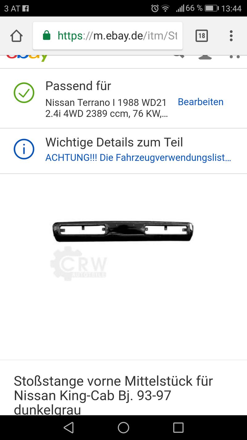

Hy leute pickerle steht an und meine stosstange sieht aus wie schweizer käse:) jetzt habe ich das hier in der bucht gefunden. Aber da steht king cab. Könnte das passen?rein optisch sind das die gleichen

Ist die neue Stoßstange, auch für die letzten Baujahre vom WD21. Die älteren Modelle hatten kleinere Ausschnitte für die Blinker. Müssten aber alle überall passen - nur die Kunststoffeinsätze für die Blinker sind unterschiedlich. Die verschiedenen MD21-PickUps und die WD21-Terranos sind vorne prinzipiell baugleich.

Ja danke hab ich gleich bestellt :)
