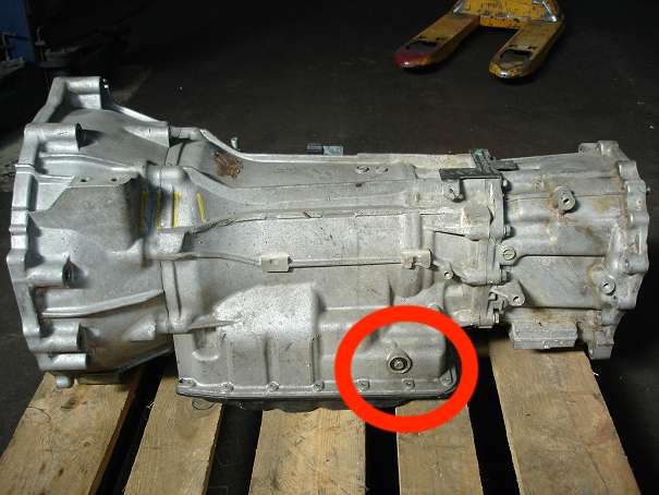

BeitragVerfasst am: 23.02.2018 08:19:40    Titel:
Servus Chris,
hast schon mal von unten geschaut ob auf der linken Seite (Fahrerseite) vom Getriebe ein ÖL-Einfüllschrauben ist?
Kann mich erinnern das es beim 2,5er D40 Automatik so war
Lg.
Marcus

BeitragVerfasst am: 23.02.2018 08:39:09    Titel:
Werkstatthandbuch hab ich leider keines von der Murmel :-)
Danke Marcus werde am WE mal schauen ob ich sowas hab, falls ja einfach Drain Plug unten auf und dann über die Schraube nachfüllen bis rauskommt oder :D

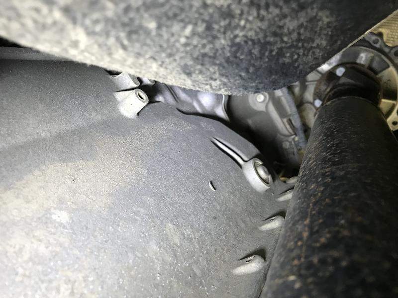

BeitragVerfasst am: 14.03.2018 07:58:17    Titel:
So ich mein diesen Einfüllstutzen gefunden zu haben..... jetzt müsste mir nur noch jemand sagen wie man dort etwas reinfrüllt, ist das Teil zum rausdrehen oder wie funktioniert es?

BeitragVerfasst am: 14.03.2018 12:22:03    Titel:
Servus !!
einen MESSSTAB gibt es bei AT getrieben eigendlich schon seit gut 20 jahren nicht mehr . die wurden gestrichen weil das messen eh nur sehr ungenau geht und viele dann zuviel reingeleert haben.
in höhe der Ölwanne oder sogar in der Ölwanne selber sollte eine Verschraubung sein ,über die wird öl eingefüllt bis es eben zur Verschraubung steht.
ist eigendlich bei allen ATGs gleich .
ein paar sonderlösungen gibt es natürlich ,siehe freelander 1.
am besten genau so machen wie im WHB beschrieben , ATGs sind was den Ölstand angeht eher heikel.
gruss ,michi
