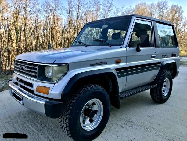

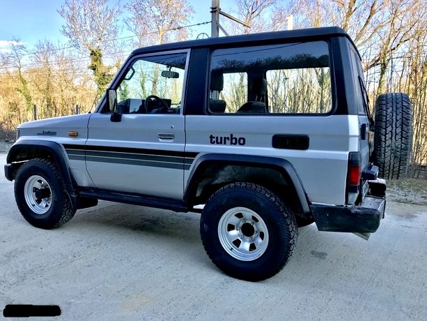

Werte Gemeinde,
ich habe die Suche mit LJ 70 bemüht, aber nichts gefunden. Vielleicht mache ich was falsch und ich, als der Neue, nerve zum 100. Mal mit den "üblichen dummen Fragen" vor einem Erwerb. Leider läuft mir die Zeit ein wenig weg, da das "Angebot" nur bis 16. für mich mehr oder weniger reserviert ist....
OK: ich lege mal los:
1.) Ich weiß, was ich erwerben will ;-) auch was die Beschleunigung angeht und dass er wohl mit ohne ABS ist. Smile
2.) Ich melde das Fahrzeug in Frankreich an-also TÜV-Abnahme (controle technique /CT) hier eher Kaffeeplausch und gemeinsame Zigarettenpause.
3.) Er soll im wesentlichen so bleiben, wie er ist.
So: jetzt die Frage, ob ich da einen oder mehrere Fehler mache und welche Prüfung ich dem Fahrzeug (drunterlegen, Probefahrt..) zuteil werden lassen sollte. Auf was würdet ihr achten? Ist der Preis OK?
Die Daten: land cruiser LJ 70 2.4 t Bj. 91 , 157.000 km
neuer Anlasser neuer Auspuff, 4x 31 10.5 R 15 neu, keinerlei Rost,
Preis 7900 VHB
Grüße vom Jo aus der Provence

Es ist ja ganz einfach - wir sind neidisch und haben deswegen nichts zu sagen :)
Ehrlich, wenn das Auto wirklich unverbastelt und rostfrei ist, zudem nur diese witzige KM-Leistung hat - dann ist das Auto definitiv mehr als 8000 wert.
Was mich selbst etwas leicht irritiert - du schreibst von LJ, 2.4 Motor, die Bilder heißen aber kzj - KJ, 3.0

@Imdek.
Den LJ gabs auch mit eckigen Lichtern.....
Wenn der rostfrei ist.....kaufen!
Wenn es doch ein KJ ist. Kaufen, kaufen, kaufen

Was mir auffällt und ich nochmal nachschauen / nachhaken würde:
Warum sind auf dem Tankdeckel und auf dem Seitenteil hinten links keine schwarzen Zierstreifen (mehr)?
Da könnte schonmal nachgebessert oder nachlackiert worden sein.
Und warum hängen auf dem ersten Bild zwei Schuhe unter dem Rahmen am Heck? Supi
Hier ists so warm, da fotografiert man barfuß Smile
Also, Spachteleien würde ich erkennen, verunfallte Ecken auch, verzogenen Vorderachse auch, Rahmenschäden vorne Motorraum auch, Spaltmaße ist kein Fremdwort für mich Smile

@ imdek: ich habe wohl die Bilder falsch "abgelegt" - hatte einen kzj noch im Visier...

KJ ist 3 Liter, 125PS
LJ 2.4 Liter, 90PS
BeitragVerfasst am: 14.03.2018 19:12:21    Titel:
Servus,
äußerliche Unterschiede zwischen 3,0 und 2,4:
KJ: hatte im Kühlergrill nie das Turbo-Zeichen, kleine quadratische Seitenblinker im Kotflügel, 3,0 steht hinten auf der kleinen Hecktür
LJ: große längliche Seitenblinker, Turbo-Zeichen im Kühlergrill
so wars zumindest in Deutschland - im Ausland weiß ich es nicht zu 100 %
