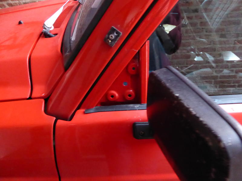

ich habe in meinem Patrol 160 eine Fahrertür vom Y60.
Passt soweit auch, allerdings würde ich gerne noch die Außenspiegelhalterung mit der Führungsschiene gegen die vom 160er tauschen.
Eigentlich sollte die ja nur geschraubt sein, bei mir ist sie jedoch mit der Tür verschweißt.
Ist das so original und wenn ja lässt sie sich mit dem Dremel problemlos heraustrennen?
Hat das schon mal jemand gemacht?

Ich habe ja auch Y60-Türen an meiner 160/260-Mischung. Aber natürlich habe ich die Y60-Spiegel an den Türen drangelassen. Sind größer, sitzen weiter vorne und die E-Verstellung lässt man einfach weg. Funktioniert seit 15 Jahren einwandfrei.
Solltest du, so wie es auf dem Foto aussieht, die 160er-Spiegel auf die Y60-Tür schrauben, dann vergiss nicht die Verstärkungsbleche, die von innen aufs Blech geschweißt gehören, damit der Spiegel nicht rumlabbert und am Ende die Tür verbiegt.

Ich habe nur die Fahrertür getauscht, die Beifahrertür ist noch original.
Daher sähe es blöd aus, jetzt links einen Y60 Spiegel zu verbauen, zumal die auch gebraucht schweineteuer sind.
Für den 160er Spiegel habe ich von innen eine Polyamidplatte an die Türhaut geklebt und da Gewinde reingeschnitten.
Hatte auch überlegt die Spiegelhalterung mit einer Platte zu verschließen, aber mir wäre das Heraustrennen und Ersetzen lieber.
Ist die bei dir denn auch verschweißt?

Keine Ahnung, hat mich nie interessiert. Vermute aber, dass die immer geschweißt sind.

Foto anbei (und wie kriegt man die Bilder hier in den Text?)

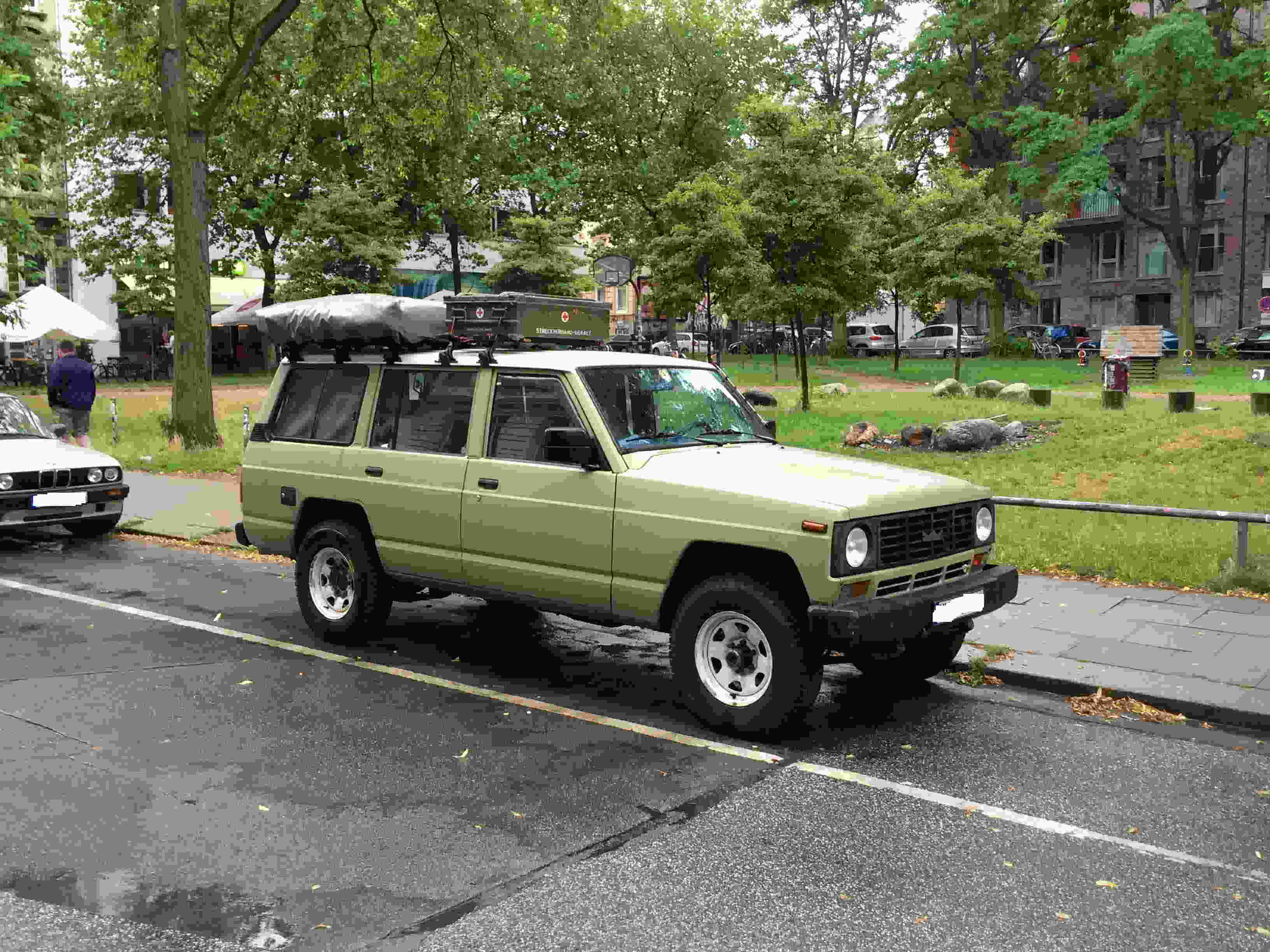

Anbei schöner Patrol, auch wenn etwas unscharf, die Toyofelgen stehen ihm gut.
Was außer den Stoßstangen ist denn daran 260er Technik?

Die Technik ist komplett 160. Rahmen, Fahrwerk, Karosse und das meiste der Innenausstattung sind 260. Vordere Türen und hintere Sitzbank Y60.

Ja schicker Patrol, was ist das für ne Farbe?
Für Farnfrün ist es zu hell oder?

RAL 7034 matt.

Schickes Fahrzeuch. Die Variante mit den runden Augen hat auch was, ist doch aber früher 160er, fast noch Datsun oder nicht? Ist das Dach weiss oder sieht das nur auf dem Bild so aus? Schade dass man nicht mehr davon zu sehen bekommt, vor allem in der hybriden Kombi Winke Winke

Dach ist weiß. Bj 85.

H-Kennzeichen wird wahrscheinlich schwierig in der Zusammenstellung oder?
BeitragVerfasst am: 21.03.2018 21:49:13    Titel:
Mal schaun. Wenn der Prüfer es denn durchschaut...
