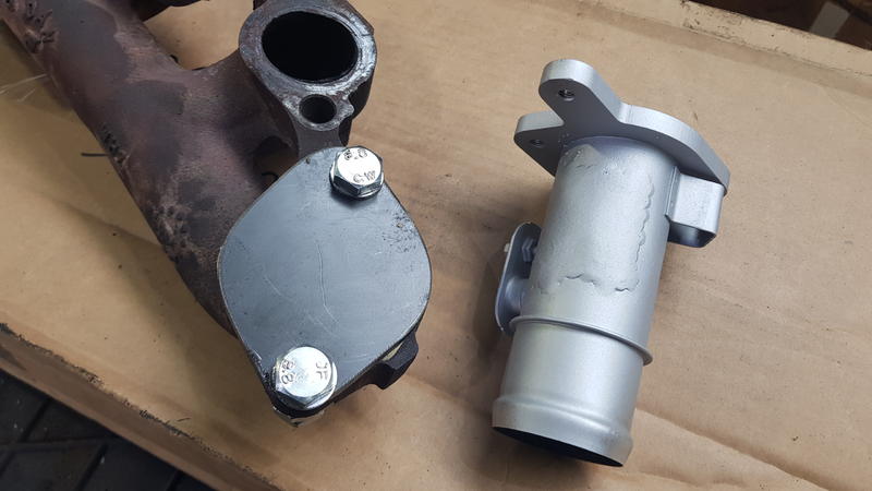

Mein AGR macht Probleme und nun soll es dicht.
Das es ausgeschaltet werden muss ist mir klar.
Ich will es aber auch wirklich zu haben.
Beim td5 konnte man einfach ne Platte dazwischen schrauben. Gibt es es solche auch für den 2.2?
Über Tips und vielleicht ne kleine Anleitung wie ich vorgehen muss würde ich mich freuen.

Such mal bei eBay nach "Transit 2.2 EGR blanking plate".
Da sparst Du dir den Aufschlag deutscher 4x4 Apotheken.

meines wissen gibt es solche Plättchen noch nicht fertig zu kaufen da es nur wenige wissende gibt die im stande sind das AGR im Steuergerät auszuschalten .
mach dir die platte einfach selber wenn du nix findest.
man kommt ganz gut hin , du musst also nicht mal den ganzen AGR kühler ausbauen.
wenn du ganz motiviert bist kannst du aber auch gleich alles ausbauen was mit dem AGR zu tun hat. dann ist auch gleich ein ganzes stück mehr platz im motoraum da mit dem ARG kühler auch ein haufen wasserschläuche wegfallen.
was nicht drinnen ist kann nicht defekt/undicht werden.
