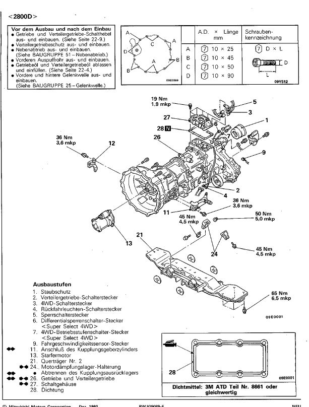

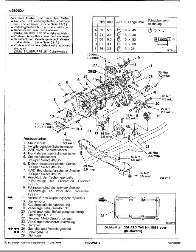

Ich habe hier ein Super Select Getriebe von einen 2.8 TD V20 liegen.
Da mein L200 sowieso gerade komplett umgebaut wird, stellt sich die Frage, ob es Sinn macht/möglich ist das Getriebe vom V20 einzubauen.
Marek
MF
Wohnort: Groß Sarau
BeitragVerfasst am: 16.03.2018 09:03:59    Titel:
Moin
Das 2.8er Getriebe passt nicht an den 4D56.
Schau mal auf die Kupplungsglocke
Wenn du ein Superselct aus einem 2.5er V20 hättest, dann würde eine Chance bestehen.

Es kommt ein anderer Motor rein, so das ich auf jeden Fall einen Adapter bauen muss.
Danke für das Bild!
