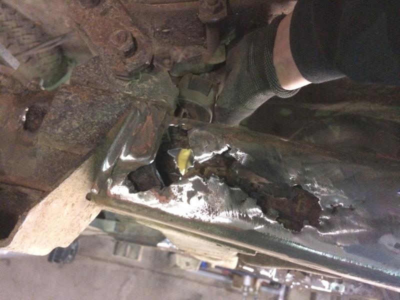

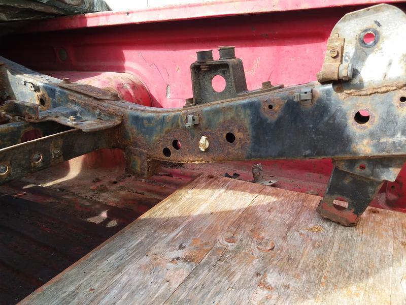

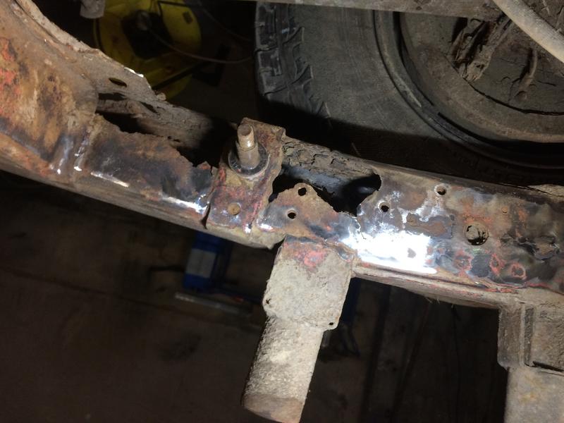

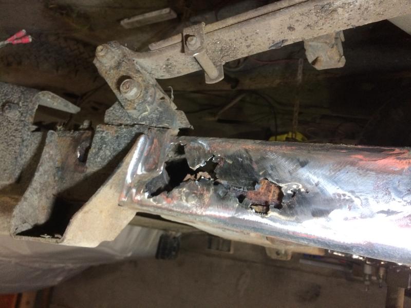

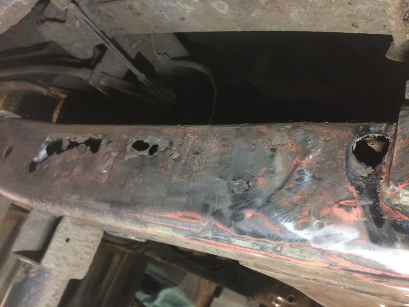

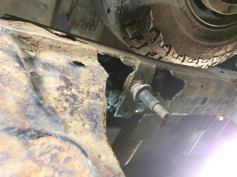

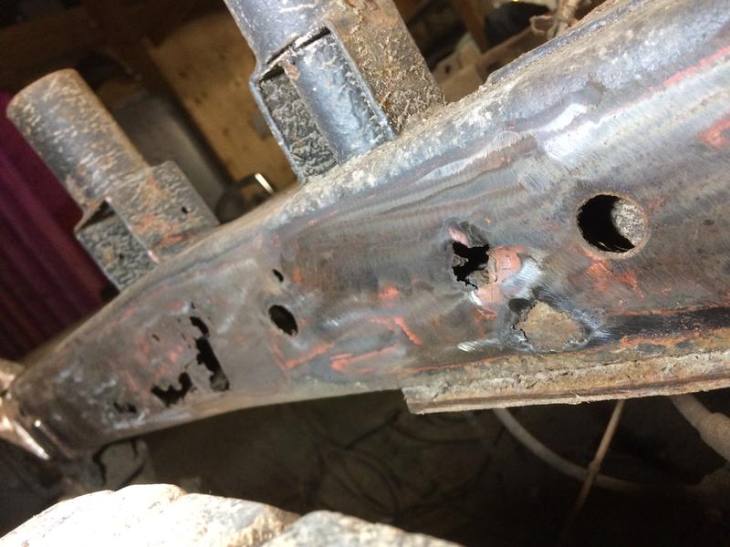

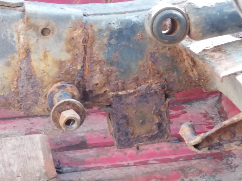

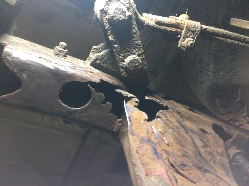

Ich habe mich nun auch mal an den Rahmen von meinem Nissan MD 21 getraut.
Ist ja erschreckend, habt ihr Ideen und Erfahrungen wie ich am besten vorgehe ?
Bin mal gespannt🙏
Falls wer einen besseren Rahmen abzugeben hat(von einem Schlachter oder ähnlichem) gerne anbieten..
Lg Irmin
Hier ein paar Bilder :

Hej,
ich würde sagen, der Rahmen ist ablegereif.
Schweißprofis mit viel Ahnung und Geduld, würden sich evtl. drüber machen.

Ohja, der ist fertig.
Die Nissanrahmen haben besonders noch solche Doppelbleche im Inneren. Das alles nachzustellen wird viel Arbeit werden.
Schau gleich nach einem anderen Rahmen, an dem würd ich keine Flexscheibe mehr aufbrauchen. Ja

Schlechte Stelle sieht so aus
Heller Hammerklang, kein faules Loch...
Wie gesagt, im Tausch mit den geschriebenen MD21 Teilen. Wenn Du den nicht brauchst kein Problem, ist ein toller Spender für Rep. an meinem Mike Sanders befüllten Rahmen den ich fahre. Muss bis dahin aber noch bisschen schweißen üben.

Instand gesetzte Rahmen, dazu noch verzinkt, dürften sehr selten sein. Den einzigen, den ich in 2017 geprüft habe,
der war nur außen gut. Dafür innen eine Katastrophe. Weil nichts heraus getrennt worden war. Da überraschte es dann
auch nicht das er nur mit Druck in drei Aufnahmen der Richtbank passte. Selbst bei dem Auslegen auf die größte Toleranz, von 18 Meßpunkten waren es nur drei die stimmten. Also völlig verdreht und zudem krass verbastelt.
1900,- Euronen hatte der Besitzer in Slubice bezahlt, für 3700,- habe ich ihm einen 2009er YD25 aus Belgien als Trümmer besorgt. Der nur als BFII Begleitfahrzeug genutzt und vom Rost, wie den Rahmenmaßen, top war. So wurde der Rahmen nur an den Schwachstellen verstärkt und er baut nun um.
Ich würde zuerst eine Rahmenlehre aus 20er Vierkant/Flachstahl erstellen, direkt am Fahrzeug mit einem guten Rahmen.
Das angebotene Heckteil überarbeiten und in die Lehre einfügen. Den Rest dann nach den Regeln des Karosseriebaus aufarbeiten und mit dem Heckteil sauber verbinden. Auf einen besseren Rahmen zu hoffen ... könnte sicherlich klappen.
