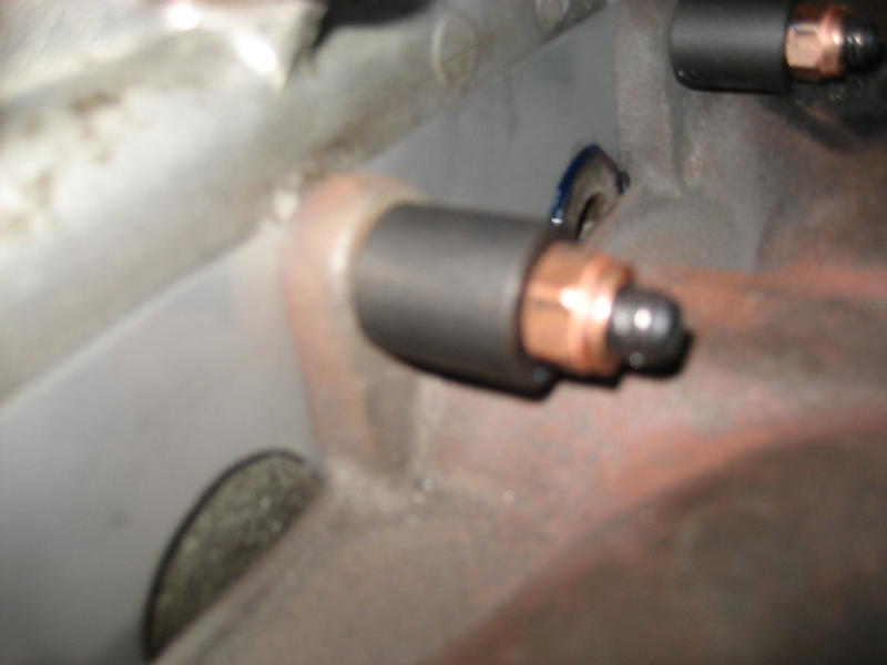

UMBEDINGT wirklich gute verstärke krümmer stehbolzen verwenden.
10.9 sowieso und auch die äußeren löcher im krümmer aufbohren.
dazu gibt es hier irgendwo schon einen genauen bericht.
WO man die echt guten stehbolzen kauft weiß ich leider nicht , ich habe dafür eine ""geheime " quelle.
krümmer planen ist eh klar.
gruss ,michi

Lass das mit dem aufbohren. Das ist so ne typische Landroverfahrer Marotte. Plan den Kruemmer. Nimm Original Stehbolzen und fertig. Du waerst nicht der erste der beim aufbohren in den Kuehlkreislauf reinbohrt.
Die Staerke der Kopfdichtung kannst im eingebauten Zustan erkennen. Haube auf, Auf den Motor von oben schauen. Rechts vorne (also in Fahrtrichtung links) guckt die Kopfdichtung ein paar Milimeter hervor und du siehst die Markierung (1, 2, oder 3 Loch Dichtung) Die Loecher sind halb zu erkennen.

NICHT die stehbolzen auf M 10 aufbohren sondern die Löcher im Krümmer l!!!!!!!!!
Die zu kleinen Löcher sind schuld das die äusserten stehbolzen abscheeren .
Ganz aussen jeweils auf 11mm . Weiter drinnen auf 9.5mm. NUR die mittleren Löcher bleiben Orig.
Die Orig. Stehbolzen sind 8.8 und zu SCHWACH und auch zu KURZ.
GRUSS MICHI

ich verwende DIE stehbolzen jetzt seit mehr als 7 jahren und haben noch NIE einen krümmer noch mal machen müssen.
das aufbohren der äusseren löcher ist aber sicher das wichtigste , der alukopf dehnt sich ja viel mehr aus als der gusskrümmer und DAS ist der Hauptgrund für die vielen abgescheerten stehbolzen .
gruss ,michi

Mit der Kruemmer haste recht. Einzig das sich die nicht mehr verziehen gehoert genau so in die Landrover Maerchenwelt wie vieles Andere.

echt ,wir haben mit den langen 10.9 stehbolzen null Probleme was das neuerliche verziehen der krümmer angeht.
es kommt gaaanz gaanz selten vor das wir einen krümmer 2x machen.
neulich hatten wir aber so einen fall , der td5 war aber auch brutal leistunsgesteigert und mit einem wirklich großen VTG lader bestückt.
wenn man an oder sogar über 800 grad abgastemp. geht dann hält kein krümmer das ewig aus.
in dem fall hat es die edelstahldichtung einfach rausgebrannt .
gruss ,michi
