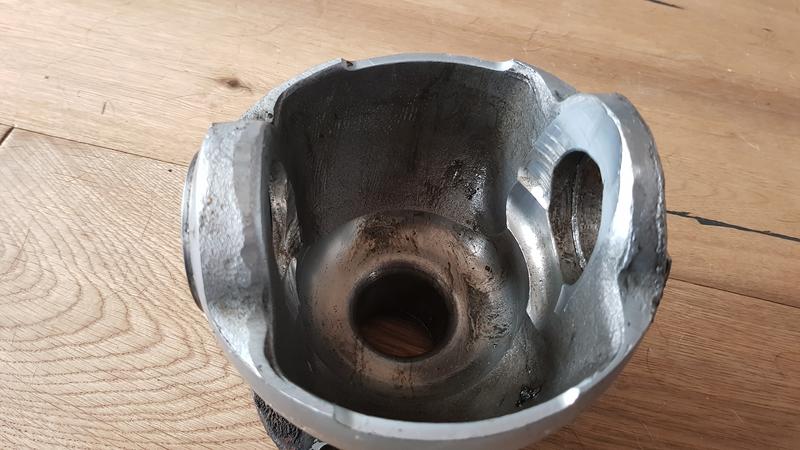

Vor noch nicht ganz einm Jahr habe ich mir einen Iveco Massif Bj. 2011 zugelegt. Ein paar der mir bekannten Mängel habe ich in Eigenleistung geflickt, bzw. in der Garage meines Vertrauens reparieren lassen. Jetzt ist das Getriebe wieder dicht, die Fahrertüre schliesst ordentlich und die Aussenspiegel legen sich erst bei Geschwindigkeiten über 140 km/h und nicht mehr bei Schritttempo dicht ans Fahrzeug. Ich dachte eigentlich, damit sei das Gröbste erledigt und ich könnte mich ganz dem Innenausbau widmen. (Hundebox Marke Eigenbau, Dachgepäckträger, plus zweite Batterie, etc..)
Beim Anfahren habe ich zwei Mal ein heftiges Schlagen in der Vorderachse bemerkt und gelegentlich war ein seltsames Heulen zu hören, was nach kurzem Auskuppeln verschwand. Aber irgendwie hab ich den Werkstattbesuch immer wieder vor mir her geschoben, weil "es ja dann eine Zeitlang nicht mehr aufgetreten ist". Nicht meine klügste Entscheidung!
Einen Morgen auf dem Weg zur Arbeit bei Schneeregen hat der Scheibenwischermotor bei 120 km/h auf der Autobahn beschlossen sich zu verabschieden. Glücklichweise konnte ich auf dem Standstreifen im Schritttempo zur nächsten Ausfahrt fahren, an der ganz zufällig dann noch die Iveco-Vertretung ihren Standort hat. Glück im Unglück.
Kurzer Check, Ersatzteilverfügbarkeit abgeklärt: Dauert locker zwei Wochen, Teil muss aus D bestelt werden, wird teuer. Egal, ohne Scheibenwischer ist doof, aber wenn er schon mal hier ist, dann guckt doch mal, was mit der Vorderachse ist.

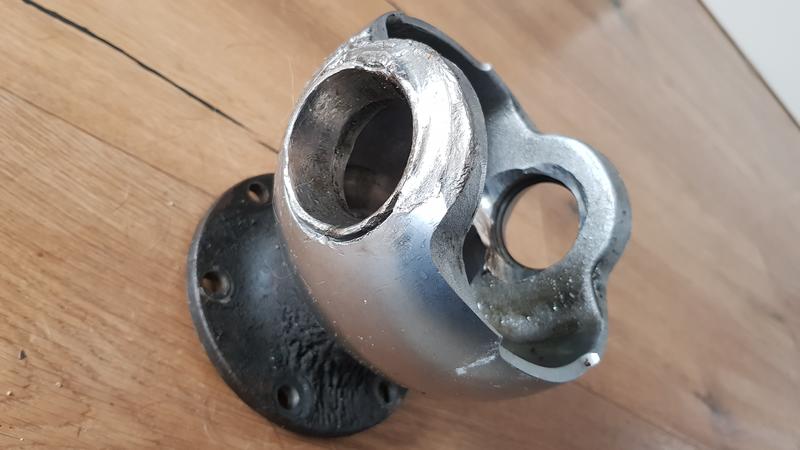

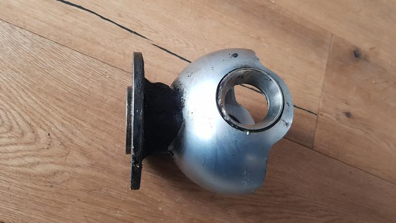

Eine Woche später kam der Anruf, der Super-Gau sei eingetreten. Ein Defekt am Achsschenkellager habe im Endeffekt den ganzen Antriebsstrang in Mitleidenschaft gezogen, Teile seien einfach zerbröselt oder festgefressen. Ersatzteilverfügbarkeit? Sie seien jetzt zusammen mit Iveco Deutschland dabei, in Spanien nach dem letzten Teil zu suchen, da sie nur eine Variante für Fahrzeuge ohne ABS gefunden hätten. Und das passe nicht.
Nach sechs Wochen dann der erlösende Anruf: Der Wagen sei fertig. Ich hatte mich schon auf eine teure Einzelanfertigung eingerichtet.. gibt es da noch irgendwelche Alternativen, wo man Ersatzteile für den Massif beziehen kann, ausser bei Iveco?
Jetzt ist die Vorderachse weitestgehend neu, die Ferienkasse vollumfänglich der Garage ausgehändigt und ich bin glücklich, meinen Ivo wieder daheim zu haben Grins
Die Überreste des Achsschenkellagers (wird geputzt und als Deko in der Stube ausgestellt)
