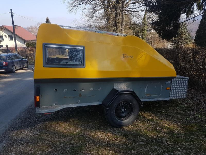

wie manche von Euch ja mitbekommen haben, habe ich mir einen Tuareg Anhänger letztes Jahr gekauft, bei dem es jetzt an die Renovierung geht.

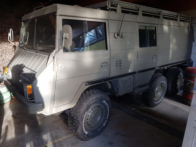

Der erste vermeintlich einfach Schritt in der Liste meiner Tätigkeiten, war ihn höher zu legen, denn mein Pinzgauer ist einfach zu hoch, um den Hänger sinnvoll zu ziehen (ausser man will bei jeder Bodenwelle Funkenflug am Heck sehen...).
[img][/img]

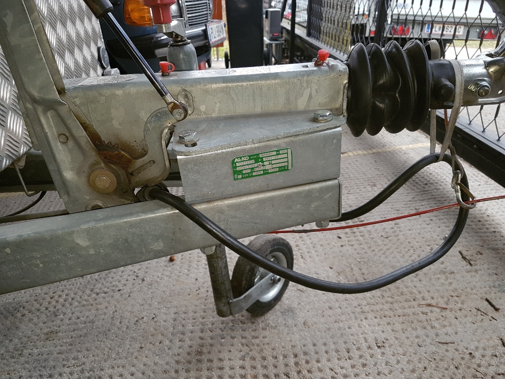

Zweiter Ansatz Zugkupplung erhöhen (Bild Internet):
siehe zb: http://www.alfred-johannes.de/02-09-02-3_zugkupplung.htm
Ich hatte die Teile, wegen eines anderen Umbaus noch rumliegen, also schnell mal montiert. Erhöhen die Auflaufeinrichtung um 70mm. Ist schon der richtige Weg, aber leider noch nicht genug, zumal der Anhänger selber dadurch nicht mehr Bodenfreiheit bekommt:-(

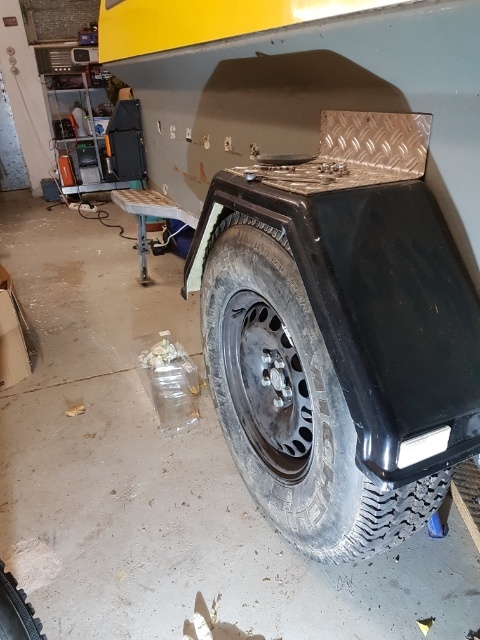

Somit dritter Ansatz: grössere Reifen eintragen. Ziel war die selbe Grösse wie am Pinzgauer: 235/85r16 anstatt der derzeit bescheidenen 185r14.
Felgen waren schnell gefunden. Die vom alten VW Sharan, haben genau den selben Lochkreis, selbe Radschrauben, genug Traglast und auch nen passende Einpresstiefe. Gibts um ein paar EUR bei Kleinanzeigen. Auch gebrauchte Reifen konnte ich schnell organisieren. Aufgezogen und probehalber montiert. Knapp aber es passt:
Ein bisschen recherchiert, wegen Alter der Achsgummis und entsprechenden Setzungen. Mit neuen Gummis (Kosten ca. 300-400EUR), sollten noch 2-3cm Bodenfreiheit dazukommen. Leider nur im Stammwerk bei Alko austauschbar und 4 Wochen Wartezeit, somit eher was für die Winterzeit...
