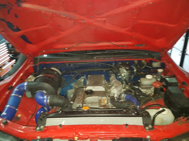

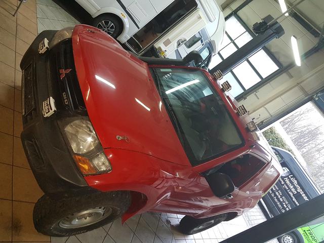

Da es mit dem Verkaufen noch nicht so klappen will, habe ich gleich nebenbei Angefangen die Kiste zu revidieren.
Da Motor und Antriebsstrang schon überholt wurden, widme ich mich der Sicherheit, Technik und Optik ein wenig.
Das war die Ausgangsbasis

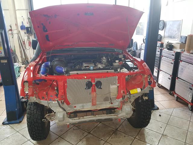

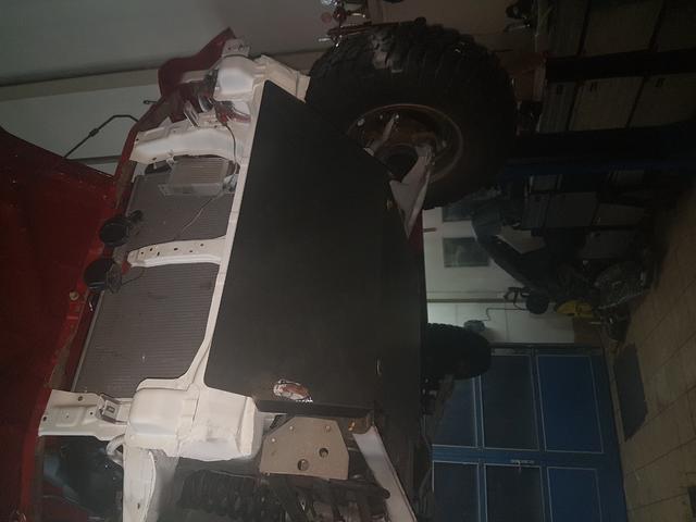

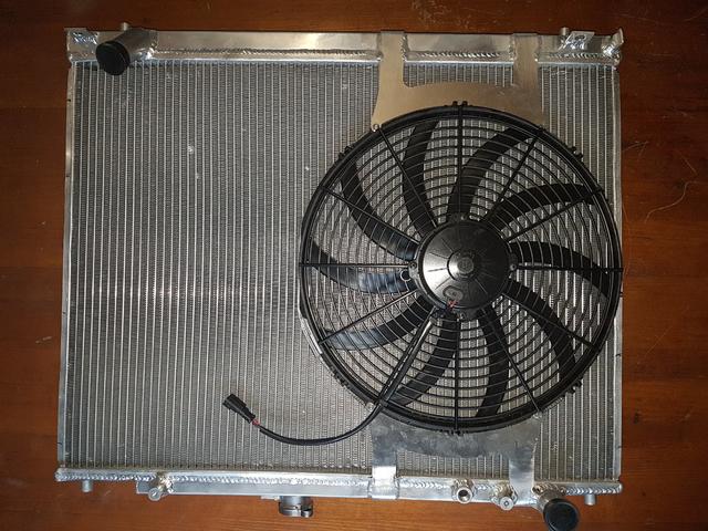

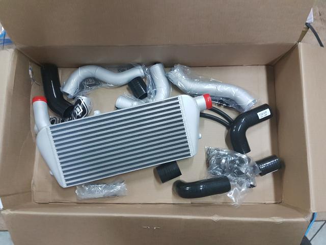

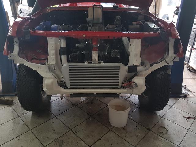

Los ging es mit dem Umbau der Kühler!
Der selbstgebaute Ladeluftkühler verschob den Wasserkühler nach oben, dadurch passten keine Luftführungen mehr und der Visco drehte sich im freien, 20 cm hinter dem Kühler ohne Lüfterzarge. Da der Vorbesitzer meinte vor der Motorrevision wurde er ab und zu warm, war dies das erste was ich ändern wollte.
Der dünne Originalkühler mit dem Viscolüfter war eh nicht mein Fall... auch der zusammengebastelte Ladelüftkühler mit 12 Samcoschläuchen gefiel mir nicht wirklich...
Auch der aus Alu Riffelblech gebaute Unterfahrschutz war Müll, zu weiches Material, alles verbogen und nicht ganz Formschön. Der örtliche Metallbauer zeichnete mit mir zusammen einen im CAD, der wurde dann erstmal aus billigem Blech gemacht um alle Löcher u.s.w. richtig positionieren zu können.

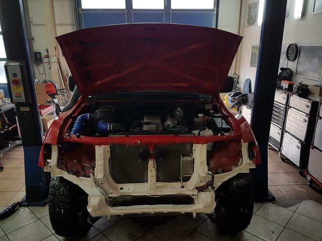

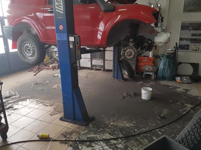

Vorderwagen zerlegt und ein wenigt gestrahlt
Danach alles mit Bantho Korrux oder wie das zeug heisst lackiert
Blech Probeunterfahschutz
Die neuen Kühler sind fertig.

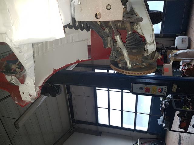

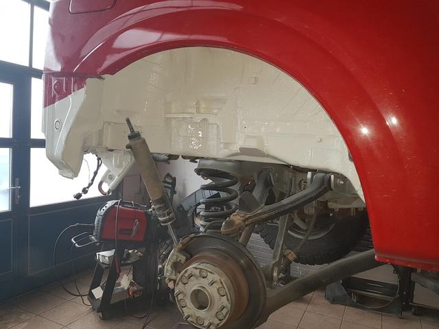

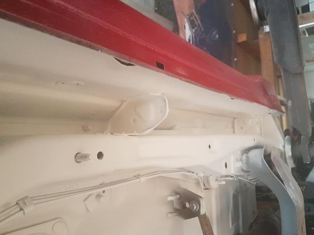

Da mir das Sandstrahlen so Spaß machte zu diesem Zeitpunkt,
machte ich auch gleich die hinteren Radläufe mit

Ab jetzt nahm der Wahnsinn seinen Lauf....
Zuerst noch schön Luftführungen gebaut

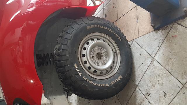

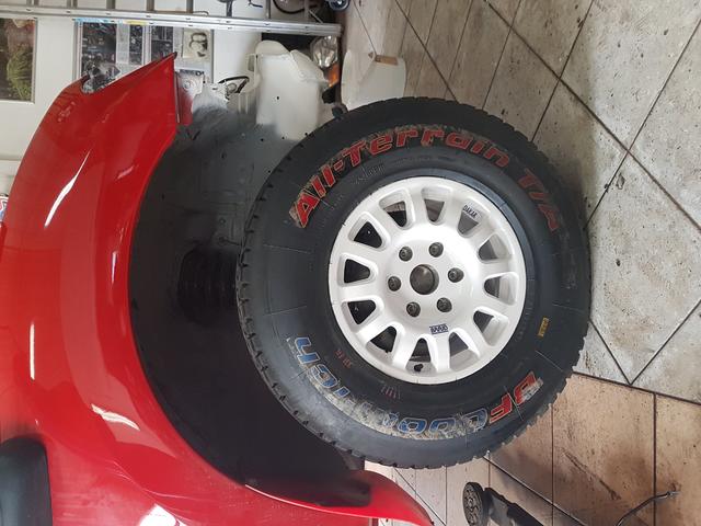

Dann nocht die Achteckigen Stahlfelgen getauscht

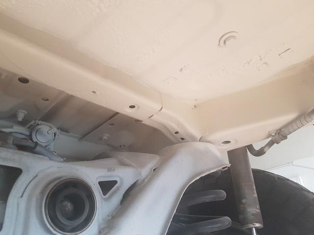

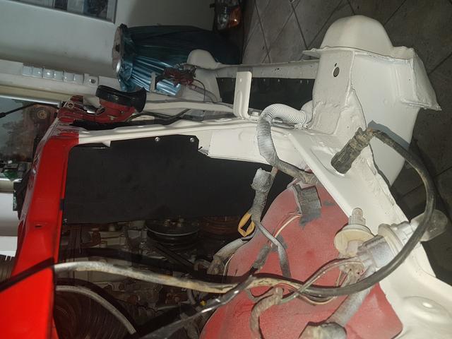

Dann kam ich auf die Idee den Unterboden vom Flugrost zu befreien Nee, oder?

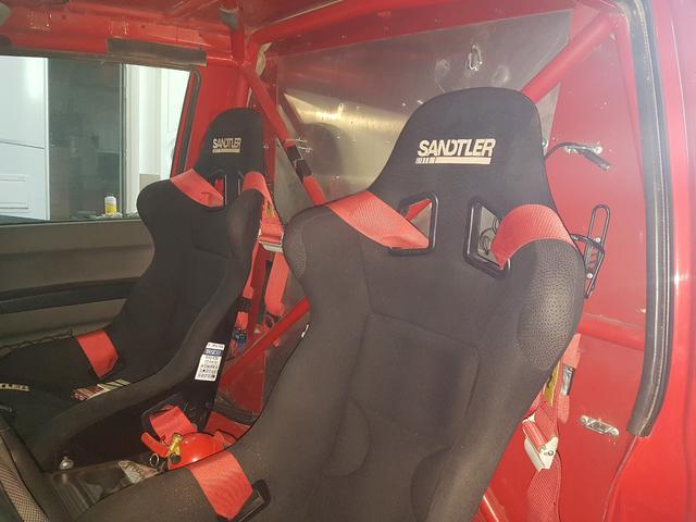

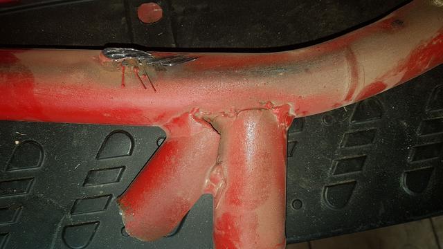

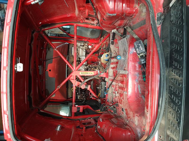

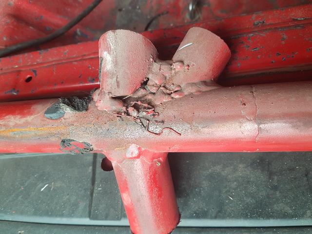

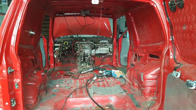

Nach längerem Betrachten des Käfigs viel mir auf das dort Stellenweise mit
Schweißbögen gearbeitet wurde. Das konnte ich dann nicht mit mir vereinbaren....
Also alles raus!

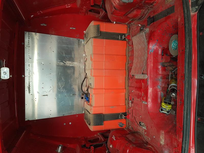

Das der Tank raus musste war klar.... So was will ich nicht im Rücken haben!

Was spricht gegen Bögen im Käfig ?

Ja lt. Reglement schreiben Sie ja jetzt immer nach Appendex J d.h. , nahtlos kaltgezogenes Rohr in 45 oder 50mm bei den Hauptbügeln. Das war alles nur 40mm Rohr.
Aus Stabilitätsgründen sind Schweißbögen nicht erlaubt. Warum aber genau, da gibt es hier bestimmt Profis die das erklären können.
Auch hatte dieser Käfig keine Türkreuze....
Ich gehe davon aus das die Reglements Jahr für Jahr ein wenig angezogen werden, da wird man irgendwann mit Selbstgegebenheiten Käfig aus Schweißbögen und unbekannten Material Probleme bekommen. Da ich das Auto ja auch irgendwann verkaufen will, will ich da eine Sicherheitseinrichtung drin haben die ich guten Gewissens mit Zertifikat verkaufen kann.

Achso, du meintest Einschweißbögen.
Sorry, hatte ich falsch verstanden.

Micha
Gegen Einschweißbögen spricht quasi alles, bis auf daß man keine Biegemaschine braucht. Vom Material her ist das meistens ST-Gartenzaun, also Geländerrohrbögen o.Ä. Passt ja in diesem Fall zum Restmaterial und der Fertigungsqualität des Käfigs.
Ist an dem Käfig das berühmte eisenscheißende Huhn beteiligt gewesen? Ein Schweißgerät ja wohl eher nicht....
Ich hätte auch Angst mit sowas im Kreuz rumzufahren. Abgesehen von der Chance bei der technischen Abnahme - zu Recht - wieder nach Hause geschickt zu werden.

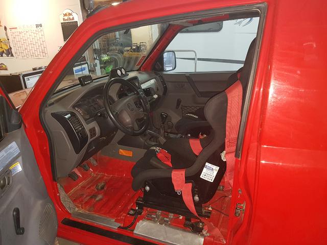

@ Stefan: Türkreuze brauchst du nicht zwingend, eine 15° nach vorne geneigte, 20mm über Sitzflächenniveau liegende Strebe genügt meines Wissens.
Die zusätzlichen Streben im A-Säulen Bügel sind aber mittlerweile Pflicht, genau wie die rchtige Ausführung der Dachversteifungen. Früher war mal eine Diagonale erlaubt, dann mal ein unbestimmtes V, mittlerweile ein Kreuz oder ein V mit konkreter Ausrichtung. Mit den verschiedenen zulässigen Varianten kann man gut Kopffreiheit schaffen, daß der Helm im Fahrbetrieb nicht anschlägt. (beim Land Rover echt ein Problem wenn man groß ist und/oder hoch sitzen will) Die Querstrebe unter der Frontscheibe muß mittlerweile ÜBER der Lenksäule sein.

Hallo HC,
ja, wir bauen ein V übern Kopf nach hinten geschlossen und dann wieder ein V von dort aus zum Kofferraum hin geöffnet.
Ich denke das wir mit den Türkreuzen weiter runter kommen, da dort keine höhe vorgeschrieben ist was ich so im Kopf hab.
Ich glaube es waren 10cm über der Sitzunterkante mit 15° oder?
Aber ich bin ehrlich, ob wir ganz genau nach FIA bauen kommt auf... da ich das Amaturenbrett ohne große Action wieder schön einbauen will... sollte das nicht gehen, werden wir sehen ob wir eine gute Lösung finden...

Bei den Türkreuzen ist das Höhenlimit glaube ich die Hälfte oder 1/3 des Türausschnittes. Müßte ich aber nachlesen. Für Amateurveranstaltungen dürfte das egal sein, Hauptsache man kommt gut rein und raus.

Hab gerade nachgelesen wegen des Flankenschutzes: Bei allen Varianten immer so hoch wie möglich.
Bei einer einzelnen Strebe (283-9) maximal 15° vorwärts geneigt und mindestens 10cm über Sitzunterkante.
Bei einem Kreuz (253-9) gelten folgende Vorgaben: Die unteren Punkte an A-und B- Säulenbügel müssen auf Schwellerniveau sein und die höchsten Punkte dürfen nicht höher als Hälfte des Türausschnittes sein. Außerdem muß eine Strebe durchgängig sein und im Kreuzungspunkt 2 Knotenbleche vorgeschrieben.
Wenn die A-Säülenverstärkung mit den Türstreben kollidieren sollte, muß die Türstrebe durchgängig sein. (Achtung, da hat sich mehrfach das Reglement geändert)
Wie man sieht, ist es gar nicht so schwierig einen Käfig nach FIA zu bauen, man muß sich halt nur sehr genau einlesen was genau gebaut werden muß und darf. Es existiert für ausnahmslos jede Strebe irgendeine Vorgabe. Letzten Endes geht aber nicht mehr Material da rein als in einen selber "Freestyle" designten Käfig. Nur mehr Hirnschmalz. Es gibt also eigentlich keinen vernünftigen Grund, nicht nach FIA zu bauen. Für jede Variante die man bauen möchte ist auch eine zulässige Lösung vorhanden.
