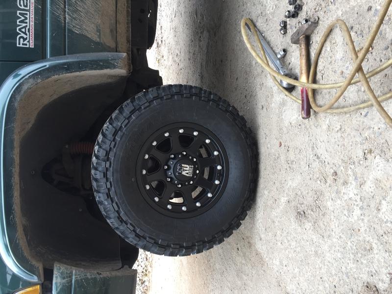

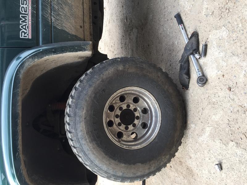

Was hast du denn für einen Dodge RAM? Ich fahre einen getunten Cummins 24V und die 37" merkst du spürbar.
Außerdem ist dann bei 120km/h offiziell Schluss.
Passen tun sie nur bei mind. 6" Höherlegung und verlängerte Lenker.
Also nix nur mit 2" Höherlegung, wie es im Dodge Forum oder diversen Internetseiten steht.
Bis meine Karre mit den 37" Reifen unterwegs war hab ich viele graue Haare bekommen und unzählige Euros ersenkt.
Außerdem fährt sich das Auto damit extrem scheisse. Rutscht bei Nässe, im Gelände ebenso nicht der Bringer und trotz M&S Kennung im Winter absolut nicht zu gebrauchen.
Habe dann nach 3 Monaten umgerüstet auf 35" Fährt sich viel besser. Es gibt einen riesige Auswahl an Herstellern je nach Geldbeutel.

BeitragVerfasst am: 02.04.2018 14:22:34    Titel:
Das erste Foto 10,75x16,5 mit 37x12,5 H1 Bereifung
das zweite 9x17 mit 35x12,5 R17
Ich hab picr.de verwendet und vor dem hochladen waren sie auch richtig rum Unsicher
Bremse erst wenn du Gott siehst!!!
