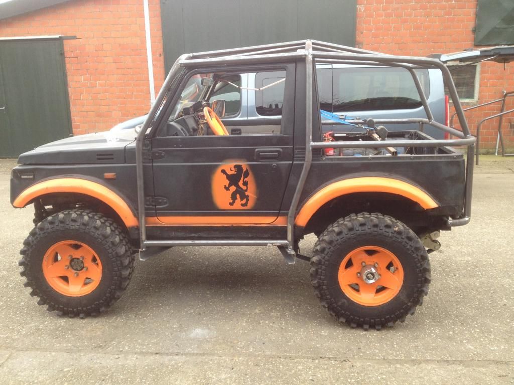

Ich habe mich an diesem Käfig orientiert:
Bei dem habe ich schon mal live einen Überschlag miterlebt und gesehen, dass das hält.
Die Ausleger sind wohl schräg abgeschnitten und mit einer Verstärkungsplatte an den Rahmen geschweißt.
Heißt aber natürlich nicht, das es die einzig richtige Lösung ist.
Was Matthias schreibt mit dem Längsbügel ergibt durchaus Sinn.
Wo stützen sich die Rohre denn dann ab?
Reicht eine Abstützung nur an der Karosse?

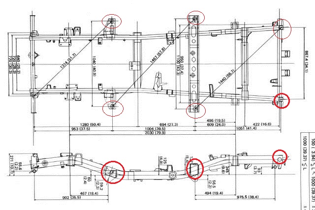

Nur an die Karo bei nem EXO-Cage empfehl ich nicht. Die müßte dann auch (wie bei mir) zusätzlich verstärkt werden.
Schau dir mal die Position der U-profile an. Im Gelände kannste dich damit schön einhaken. Deshalb besser mit Rohrmaterial arbeiten.
Hier ein Beispiel am 410er Rahmen - beim Samu hast du andere Maße. Wenn du die drei Punkte pro Seite nimmst, dazu Querstreben - dann wird es schon sehr stabil.
Dein "Beispiel-Cage" hat viel zu wenig Dreiecke/Abstützungen/Verstärkungen. Bei Querrohr über die Haube z.B. kannst du auch durch die Karo auf den Rahmen gehen. Mußt mal beim Traildriver schauen; der hat mit Flachstahlwinkel ne Klasse Abstützung gebaut (Rahmenfest).
Nur mit Auslegern von Rahmen her gehend bringt außerdem verdammt viel Hebelkraft auf den Rahmen; diesen dann dort ausreichend zu verstärken bringt wiederum Spannungsprobleme da der Rahmen sich ja auch verwinden können muß. Also wiederum eine Aufgabe. Das zusätzliche Gewicht mal außen vor gelassen.
Wie "Hart" soll es denn mit der Suzi dann in`s Gelände gehen? Wenn die Hardcoresachen machen willst mußte eh an den Rahmen.
falke
Mit dabei seit Mitte 2016
Wohnort: Westerwald
1. Sj 410
BeitragVerfasst am: 23.03.2018 12:20:13    Titel:
Von der erschreckenden Halterung der Gurte mal ganz abgesehen; das ist eines der wildesten Sachen die ich bisher gesehn hab Nee, oder?
