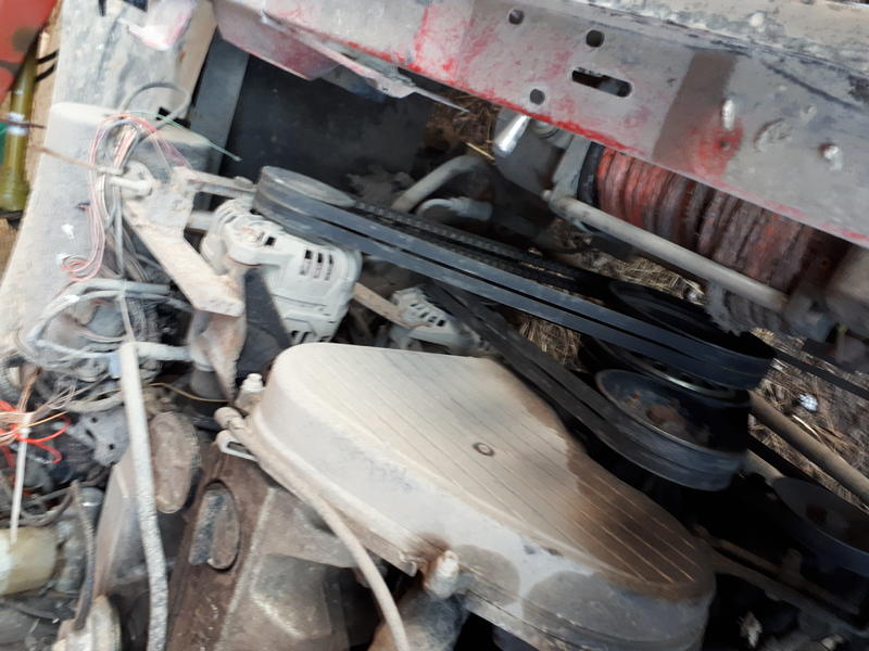

BeitragVerfasst am: 25.03.2018 18:53:49    Titel:
Habe es bei mir so gelöst
BeitragVerfasst am: 26.03.2018 05:49:34    Titel:
Nach keinem Platz schaut das aber nicht aus. rotfl
Dann gebe dir mal ein wenig Mühe. Tröst

samu^413 hat folgendes geschrieben:
servus
WOHER ist die zusätzliche riehmenscheibe an der kurbelwelle ??
SO habe ich mir das nämlich auch schon überlegt .
gruss ,michi
samu^413
Wohnort: Schönerlinde
1. Navara D40, 2x Y60, Y61
BeitragVerfasst am: 30.03.2018 12:42:22    Titel:
Sind die gleichen wie bei der Orginal Lichtmachine ich habe einfach die vom Viskolüfter umgedreht und dann die Riehmenscheibe mit angeschraubt Lichtmaschine ist umgebaut von Flachriemen auf orginal Patrol

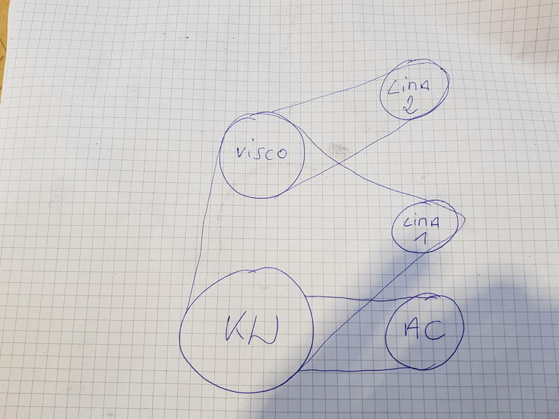

BeitragVerfasst am: 30.03.2018 16:09:35    Titel:
Servus !!
ich habe ja einen schlacht Y61 mit 2,8er Motor hier stehen .
da habe ich mir die Sache jetzt noch mal angesehen.
WAS spricht eigendlich dagegen die 2. lima über einen der beiden riemen vom orig. KW-LIMA- VISCO System anzutreiben ?
der doppelt ausgeführte riemen ist ja wirklich eher Overkill ,einer würde locker ausreichen um den visco und die orig.lima anzutreiben .die am visco so frei werdene rille könnte man für die 2. lima verwenden .
also vom visco zur 2. lima die über der 1. sitz.
da wir ja den kühler vorne haben kann ich keine zusätzliche Riemenscheibe an der KW anbringen da nach vorne ja kaum mehr platz ist. die Klima muss auch erhalten bleiben , Wolfgang ist ja ein ""warmduscher Klima Fahrer "" . ich glaube SO werde ich das mal versuchen .ist nicht so viel arbeit und ich denke je ein riemen reicht locker.
gruss ,michi
BeitragVerfasst am: 30.03.2018 17:37:39    Titel:
Oder du nimmst einen längeren Riemen und führst ihn über KW, Visko, Lima1 und Lima2.
So hat jede Lima seinen eigenen Riemen und du belastest den einen nicht mit der doppelten Leistung.
Hast du von dem Y61 noch brauchbare Teile über?

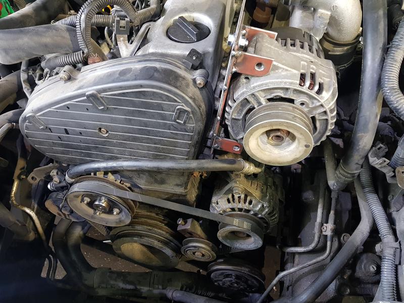

BeitragVerfasst am: 04.04.2018 18:34:23    Titel:
Servus !!
heute hatte ich ein bisserl zeit zum basteln und habe mal angefangen eine 150 amp lima an den 2,8er zu bauen.
passt alles ziemlich genau ,ich hoffe nur das der 2.8er im Y60 die gleichen Bohrungen im kopf hat wie der 2,8er im Y61 . ich passe ja alles am Y61 Motor an und baue es dann in den Y60 um.

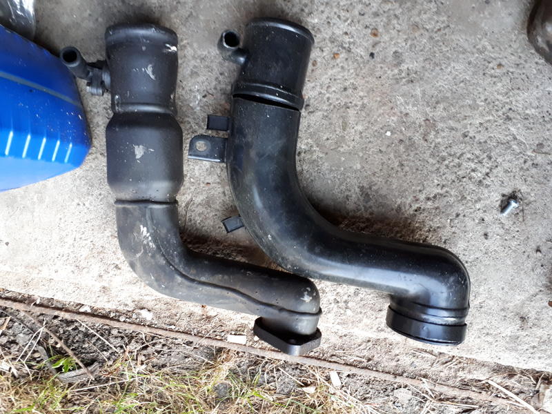

ich glaube das Saugrohr im Y60 schaut vorne etwas anders aus ,dem fehlt ja der LLK. wenns nicht passt baue ich halt das Saugrohr vom Y61 ein .
den passenden riemen hole ich mir morgen ,dann sieht man auch genau wie die 2. lima angetrieben wird .
gruss ,michi

BeitragVerfasst am: 04.04.2018 18:53:03    Titel:
Viel anders ist es nicht beim Y61 aber geschraubt passt also nur mit umbauen
