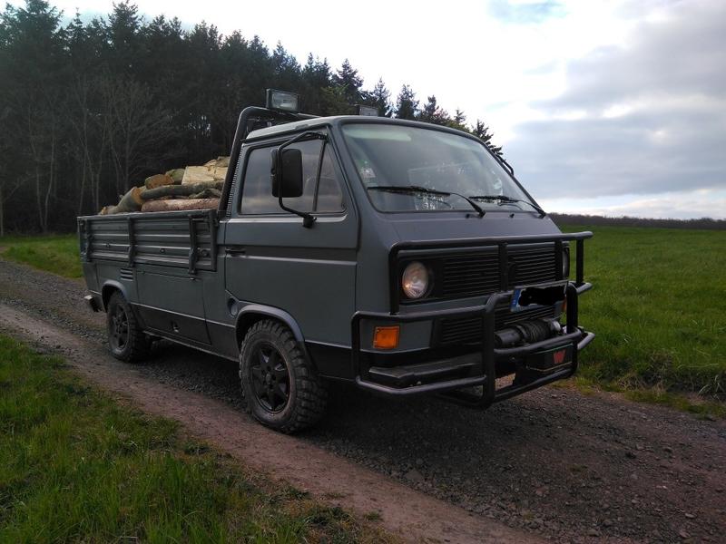

BeitragVerfasst am: 16.04.2018 14:31:56    Titel:
Meine Pritsche ist auch 2WD und mit ein bisschen Holz auf der Achse fährt die eigentlich überall durch.
Sieht da ein bisschen tief aus, aber das liegt an der Zuladung. Ich wollte die immer auf 4x4 umbauen, aber es ist für den Verwendungszweck einfach unnötig.
