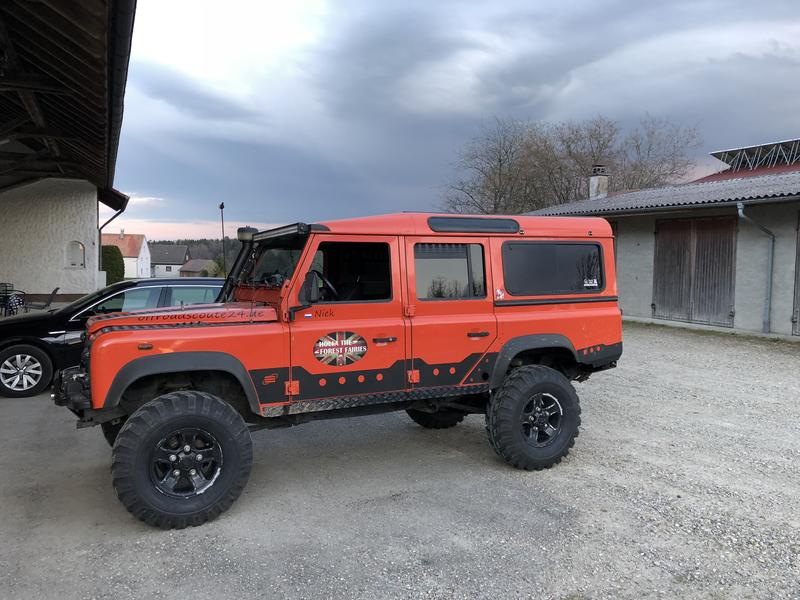

Wollte schon seit längerem 285/85R16 auf den Defender haben, hier ein paar Infos..
- Defender 110 TD5 2006
- +8CM höherlegung
- 33mm SPV
- Radläufe schräg angeschnitten
- 285/85R16 Silverstone MT117

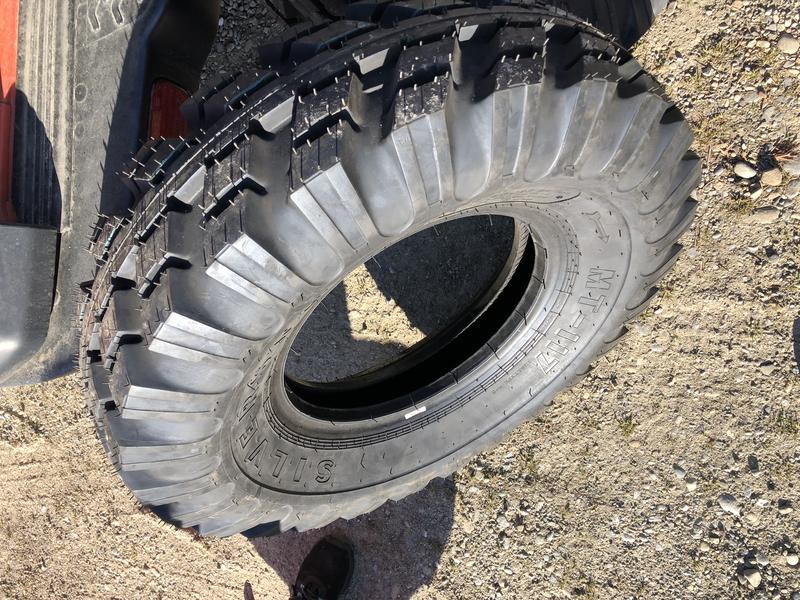

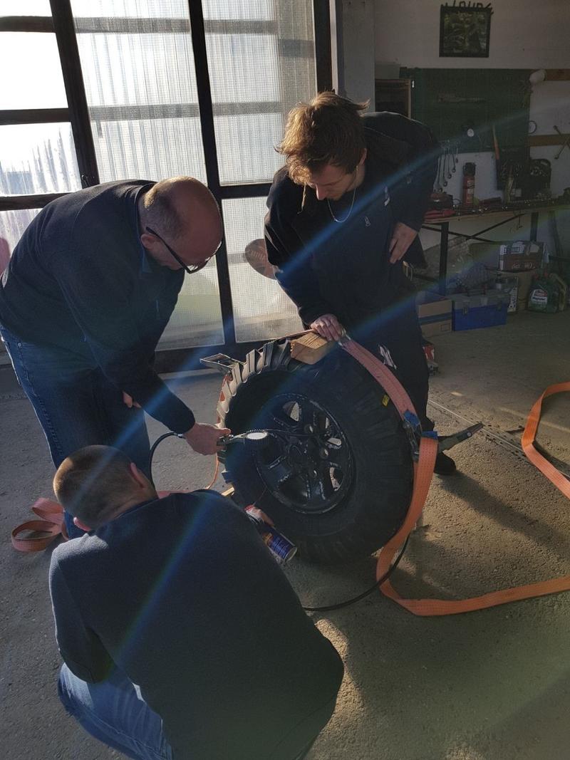

Reifen sind gekommen, jedoch waren die extrem zusammen gebunden, sodass der Reifen-Kollegen keine Luft rein bekommen hat.

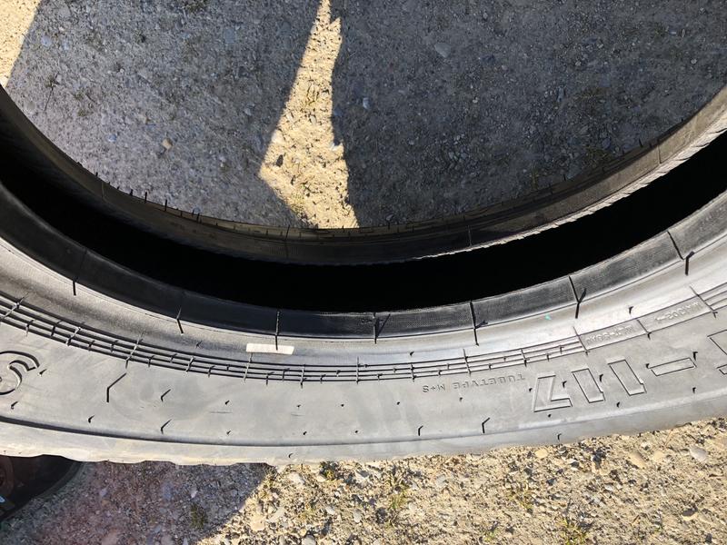

Im nachhinein hat sich rausgestellt, dass es Schlauch-Reifen sind. Ich mag aber keine Schläuche und somit sind se jetzt ohne drauf und keine Probleme ( Zur Not Schläuche dabei ).
Um Luft rein zubekommen, haben wir 2 Spanngurte um den Reifen gemacht, dadurch hat es den auf die Felge gepresst.

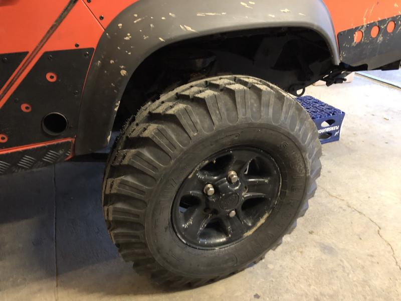

Das Wuchten war auch kein Problem ( Max. 75g ) mit den Boost Alu Räder
Bis jetzt kein Probleme, wenn der Dicke länger steht dann brauchen die schon ihre 5-10Km um wieder rund zu laufen aber danach alles ok..

na das schaut doch schon mal nicht schlecht aus!
bei der Reifengröße wird halt der Lenkeinschlag "a wenig mager" aber ansonsten könnt ich mir vorstellen, dass das off road ganz gut funktioniert (evtl. noch besser mit angepasster Übersetzung - hatte mit meinen 35ern auch in der Untersetzung das Gefühl es dürfte etwas kürzer sein)
+8 cm ist außerdem noch ne Herausforderung ans Fahrwerk (insgesamt)

das mit den Ratschengurten ist übrigens ne gute Idee...!

Danke...
Also dass mit dem Lenkeinschlag ist Gewohnheitssache, hatte ja schon immer die 285/75 ist nur auf Serpentinen ätzend sonst echt ok....
Ja dass wäre das einzige vor-allem aktuell mit längerem 5ten gang, aber geht auch alles ist ja kein RennFZ
Einzige sind Buchsen die mögen es nicht so und rappeln im VTG sonst alles easy

Hmm....den MT-117 gab es doch nie in der Größe 285/75R16. Es gibt die neue MT 117 Xtreme & Sport Generation, aber das sind andere Reifen vom Aufbau her. Das ist doch kein "Sport" auf Deinem Bild, oder? Und die reinen MT-117 Tubetype gibts schon seit Jahren kaum mehr zu kaufen. Unsicher
Sorr wenn ich falsch liege - Meine Bedenken beziehen sich nur auf den alten MT-117, mit dem auch mein Team auf Rallys unterwegs war...natürlich mit nachgeschnittenem Mittelprofil. Supi

der MT117 hat auf der strasse eigendlich nix verloren .
das ding fällt unter GEMEIN GEFÄHRLICH was die Haftung bei nässe angeht.
ich wusste gar nicht das der noch produziert wird.
warum kein 33x10,5x15 silverstone extrem ??
oder gleich ein 35x10,5x16 ???
die sind auch keine echten "" strassen reifen "" aber um welten besser was den onraod Einsatz angeht. im gelände sind sie übrigens auch besser da mehr Seitenführung .
der alten MT117 hat praktisch KEINE Seitenführung.
den alten MT117 so wie der am Foto gibt es schon jahre nicht mehr neu zu kaufen .
es handelt sich um KEINEN Sport sondern wirklich um das alte model .

Im Gelände wird das schon einigermaßen vorwärts gehen. Eng darf es halt nicht werden wegen Lenkeinschlag und auch nicht schräg wegen der Höherlegung. Schnell fahren verbietet sich sowieso mit so einem hohen Fahrwerk. Aber muß man ja auch nicht. Der Umbau ist im Ganzen eher der Optik geschuldet wenn ich das richtig übersehe. Fahrdynamik, Fahrbarkeit und Haltbarkeit stehen im Lastenheft nicht weit oben denke ich. Aber jeder wie er mag, für mich wäre das jedenfalls nichts.
Wir verfolgen mit unseren Defendern einen gänzlich anderen Ansatz: maximal gute Fahrbarkeit und Fahrsicherheit bei bestmöglichem Komfor. Die Optik ist dann halt so wie es sich technisch ergibt. Ergebnis sind haltbare, wendige Autos mit top Handling. Und sooo schlecht sehen die gar nicht aus für meinen Geschmack.

die +8 cm sind schon heftig, mein 130er hat auch ca. + 8 cm .
da musst ich ziemlich laaaaange basteln bis das alles auch gehalten hat und auf der strasse halbwegs fahrbar war .
allein die knickwinkel der wellen sind bei + 8 cm schon sehr am äussersten Limit wenn man auch mal 120 km/h fahren möchte.
aber es baut jeder so wie es im passt und das ist auch ok so.
aussehen tut der 110er auf jeden fall schon ziemlich GEIL YES
mit DEN reifen wirst du aber nicht glücklich werden , DAS traue ich mir jetzt schon sagen .
da gibt es wirklich x varianten die besser sind .
gruss ,michi

Also ich kenne ein paar die den Xtreme fahren und vom Gefühl her sind die deutlich schlimmer, viel schwammiger. Ich habe bei den MT117 Sport ( die eigentlich das gleiche Profil haben wie die jetzigen ) kein einziges Problem gehabt, weder auf Nässe noch sonst wo.
@ Flashi, der Sport ist nahezu identisch zu diesem somit wurde ich den auch Sport nennen. den gibt es als 285/75 ohne Schlauch und den 285/85 aber mit Schlauch
@ Michi hhm komisch also der Reifen ist Ende 2016 produziert worden... überall weitwinkel drin, merke da eigentlich nichts kein einziges Kreuzgelenk gebraucht uns eigentlich ist nichts gestorben.. fahren aber auch keine SK ;-) Ob es 8cm sind kein Plan aber sowas um den dreh..
@ RC Also schnell fahren ist beim Defender mal Nebensachen somit wurde ich sagen kein Problem mit zuschwimmen, Lenkeinschlag was juckt mich das wenn ich zwei mal lenken muss um zwischen zwei Bäume durch zufahren.. Klar beim Rennen alles gut, wenn man Spaß hat ist das ok.. Bin seltens 120Km7h gefahren, wenns in Urlaub geht, dann mit gemütlich
