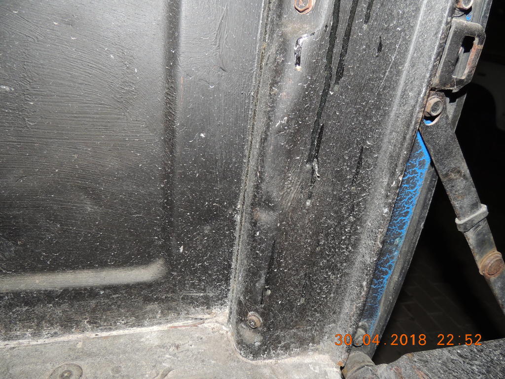

Es ist mir ja ein bisschen peinlich Unsicher aber wie bekomme ich die Rückleuchten ausgebaut? muss ich da von innen rann, muss dann meine Kabine runter? Hau mich, ich bin der Frühling

2 M6er Schrauben SW10 innen an der Ladefläche lösen.
Sitzen auf der gebogenen Kante der blechernen Rücklichtverkleidung.
Weiß nicht, ob Du da mit Kabine noch mit einem Schlüssel rankommst.

BeitragVerfasst am: 30.04.2018 23:29:43    Titel:
Wo ich eh gerade draußen war um die Lamda-Sonde zu knippsen...
Diese 2 Schrauben sind zu lösen:
